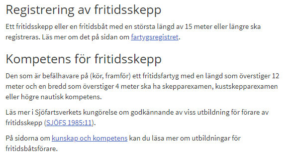

P_Martinsson 18 Postad 10 Februari , 2020 Över 12x4 meter.. Vilka mått är det som gäller? Vad händer om man hänger på en badplattform, räknas den? Dela detta inlägg Länk till inlägg Dela på andra webbplatser

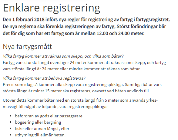

Baxlaget 244 Postad 10 Februari , 2020 (redigerade) 35 minuter sedan skrev P_Martinsson: Över 12x4 meter.. Vilka mått är det som gäller? Vad händer om man hänger på en badplattform, räknas den? Det är nya regler från 2018:https://www.transportstyrelsen.se/sv/sjofart/Fartygsregistret-sjofartsregistret/enklare-registrering/ Tack EU !!! Redigerad 10 Februari , 2020 av Baxlaget Dela detta inlägg Länk till inlägg Dela på andra webbplatser
Baxlaget 244 Postad 10 Februari , 2020 (redigerade) Då inträffar en ny fråga: Får jag köra ett (privat) skepp på 30m med min "gamla" Kustskeppare. Vad säger du bhemac? Redigerad 10 Februari , 2020 av Baxlaget Dela detta inlägg Länk till inlägg Dela på andra webbplatser
Peter_K 4 240 Postad 10 Februari , 2020 1 minut sedan skrev Baxlaget: Det är nya regler från 2018:https://www.transportstyrelsen.se/sv/sjofart/Fartygsregistret-sjofartsregistret/enklare-registrering/ Tack EU !!! Detta gäller alltså vilka fartyg som skall vara registrerade i fartygsregistret mm, och har inget med kraven på kompetens att göra, där 12x4 meter ligger kvar. 3 Dela detta inlägg Länk till inlägg Dela på andra webbplatser
Baxlaget 244 Postad 10 Februari , 2020 (redigerade) Kustskepparexamen innebär att du får framföra ett skepp dvs ett flytetyg som är längre än 12 meter OCH bredare än 4 meter. Från 2018 definieras ett skepp som ett fartyg som är längre än 24 meter. Det blir dubbla definitioner. Finns det någon som kan bringa klarhet i detta? bhemac, var är du när vi behöver dig? Redigerad 10 Februari , 2020 av Baxlaget Dela detta inlägg Länk till inlägg Dela på andra webbplatser

Kane 976 Postad 10 Februari , 2020 54 minuter sedan skrev Baxlaget: Kustskepparexamen innebär att du får framföra ett skepp dvs ett flytetyg som är längre än 12 meter OCH bredare än 4 meter. Från 2018 definieras ett skepp som ett fartyg som är längre än 24 meter. Det blir dubbla definitioner. Finns det någon som kan bringa klarhet i detta? bhemac, var är du när vi behöver dig? 1 Dela detta inlägg Länk till inlägg Dela på andra webbplatser
Georg_Ohm 4 841 Postad 10 Februari , 2020 1 timme sedan skrev Baxlaget: Synd. Man drar ner på allt för att gräddan, eliten ska kunna fortsätta frossa. Det är det enda viktiga för dem. De är så gamla att när nästa val är över är de redan döda ... Det var väl det att det blev problem, eller egentligen alltid varit problem för den verksamheten då båtåkandet, fiskandet och badturerna inte tillhörde huvudnäringen eller basuppdraget. Undrar hur dom gör med bilutflykterna det finns eller åtminstone fanns en VW eller om det var en Toyotabuss som några olika LSS-boende delade på, ingen hade väl taxikort kan tänkas. Men det blir avvikelse från huvudkursen i tråden. Dela detta inlägg Länk till inlägg Dela på andra webbplatser
Peter_K 4 240 Postad 10 Februari , 2020 1 timme sedan skrev Kane: Precis - men registreringen är ändrad från 15 meter till 24 meter enligt länk ovan. Dela detta inlägg Länk till inlägg Dela på andra webbplatser
Volvo_Penta 720 Postad 10 Februari , 2020 2 timmar sedan skrev Peter_K: Detta gäller alltså vilka fartyg som skall vara registrerade i fartygsregistret mm, och har inget med kraven på kompetens att göra, där 12x4 meter ligger kvar. https://www.transportstyrelsen.se/sv/sjofart/Fritidsbatar/Kunskap-och-kompetens/Kompetenskrav-for-fritidsskepp/ Den som framför ett fritidsskepp, med en längd om 12 meter eller mer och en bredd om 4 meter eller mer, ska som lägst inneha Kustskepparintyg. Läs mer om Kustskepparintyg på Nämnden för båtlivsutbildnings webbplats. Observera att de nya definitioner av skepp och båt som trädde i kraft februari 2018 inte har inneburet någon ändring av längd och breddmåtten för detta kompetenskrav. Dela detta inlägg Länk till inlägg Dela på andra webbplatser
bhemac 2 859 Postad 10 Februari , 2020 4 timmar sedan skrev Baxlaget: bhemac, var är du när vi behöver dig? Någon måste ju ha navigtionskurser.... VP har ju klargjort hur det ligger till. När det gäller frågan om hur stor båt man får köra så brukar det vara enklast att ställa frågan till Transportstyrelsen, det finns lite olika parametrar. Ska jag gissa så är det ett max brutto 70 Dela detta inlägg Länk till inlägg Dela på andra webbplatser
P_Martinsson 18 Postad 10 Februari , 2020 Många svar och funderingar, men det jag jagar är vilket mått det är som inte får vara över 4/12 meter? Det är troligen främst på längden.. T.ex om man har en Bavaria 37 Sport som typ är 11,99x3,99 och lägger till en peke, är det kört då? Samma sak om det på samma båt har hängts på en förlängd badplattform.. Dela detta inlägg Länk till inlägg Dela på andra webbplatser
bhemac 2 859 Postad 10 Februari , 2020 För att en båt ska vara ett skepp så ska längden var mer än 12 m OCH bredden mer än 4 m Dela detta inlägg Länk till inlägg Dela på andra webbplatser
Kaj_Bjorkhagen 47 Postad 10 Februari , 2020 13 minuter sedan skrev P_Martinsson: Många svar och funderingar, men det jag jagar är vilket mått det är som inte får vara över 4/12 meter? Det är troligen främst på längden.. T.ex om man har en Bavaria 37 Sport som typ är 11,99x3,99 och lägger till en peke, är det kört då? Samma sak om det på samma båt har hängts på en förlängd badplattform.. https://www.transportstyrelsen.se/sv/sjofart/Fritidsbatar/cemarkning/Bygga-om-tillverka-distribuera-och-importera/bygga-om/ Jag hävdar dock att ett peke inte är tillräckligt. Dela detta inlägg Länk till inlägg Dela på andra webbplatser
bhemac 2 859 Postad 10 Februari , 2020 20 minuter sedan skrev Kaj_Bjorkhagen: Jag hävdar dock att ett peke inte är tillräckligt. Nu pratar vi om två saker, det ena är om man satt CE-märkningen ur spel. Det andra är om ett peke gör båten till ett skepp. I det första fallet så finns det inget absolut svar. Men har tillverkaren förstärkt akterspegeln eller gett instruktioner om hur den ska förstärkas vid montering av en badbrygga så ska det inte något problem med CE-märkningen. Men, i princip så ska "ombesiktning" ske för att det garanterat vara godkänt. I det andra fallet så brukar man inte räkna in "ditskruvade" saker som peke eller badbrygga, saker som åtminstone teoretiskt kan skruva av. Hamnar och kanaler brukar ha samma inställning men vinterplatser brukar gå på den faktiska, största längden. Dela detta inlägg Länk till inlägg Dela på andra webbplatser

Kane 976 Postad 11 Februari , 2020 11 timmar sedan skrev Peter_K: Precis - men registreringen är ändrad från 15 meter till 24 meter enligt länk ovan. Är den? Var det denna länk du avsåg, registrering? Dela detta inlägg Länk till inlägg Dela på andra webbplatser
bhemac 2 859 Postad 11 Februari , 2020 51 minuter sedan skrev Kane: Är den? Var det denna länk du avsåg, registrering? Detta avser registreing, behörighetskraven är fortfarande 12x4m. Tidigare så var man tvungen att registrera och kompletter utrustning när båten översteg 12x4m vilket medförde en del kostnader. 7 timmar sedan skrev raol: man behöver i alla fall inte bry sig om den på båtar som är äldre än 22 år. Jo, gör man väsentliga förändringar i tex elsystemet så ska det uppfylla CE-kraven. Dela detta inlägg Länk till inlägg Dela på andra webbplatser
