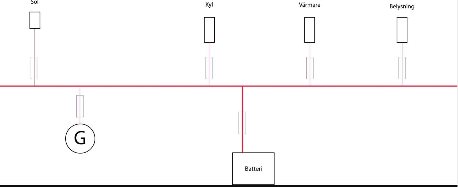

McLasse 706 Postad 27 Januari , 2020 Det är egentligen dax att göra om elsystemet i båten då det hängt med några år och fått en hel del långtidstemporära kopplingar till nya förbrukare under tiden. Nu har bussystem för elen kommit upp några gånger som förslag, i div trådar, och jag har börjat gå och vardagsgrunna en del på det hela. Här är en principskiss på tänket, som bhemac gjort, som jag snott utan lov från en annan tråd (hoppas det är ok 🙄). Några saker som ideligen proppar upp är i huvudet är: 1. Avstickare. Hur gör man, rent praktiskt, en avstickare från en grov kabel (bussen) för att ansluta tex en läslampa? 2. Säkringar. Som jag förstått det hela vill man ha en låda vid avstickaren från bussen innehållande säkring för kabel till aktuell förbrukare, alt grupper av förbrukare. På detta sätt har man inte säkringarna samlade i en central utan dessa kommer att sitta utplacerade vid alla avstick (egentligen en fråga)? 3. Strömbrytare. Hur bör man tänka med dieselpump till värmare, cirkulationspump, vattenpumpar osv som sitter lite här och var i båten med tanke på strömbrytare? En del förbrukare har inte en "naturlig" strömbrytare som tex en läslampa. Som det ser ut i båten i dag slås dessa av och på vid nuvarande elcentral. Hur löser man av/på i ett bussystem? Känns konstigt att dra en grov matning för att sedan dra en "tändtråd" en lång bit till en strömbrytare. Skulle gärna höra era tankar och idéer kring dessa punkter och övrigt i ämnet. 1 Dela detta inlägg Länk till inlägg Dela på andra webbplatser
bhemac 2 859 Postad 27 Januari , 2020 4 minuter sedan skrev McLasse: som jag snott utan lov från en annan tråd (hoppas det är ok Självklart, det är bara kul! Måste fixa lite men återkommer med det jag vet. Det finns någon firma som leverar färdig (och antagligen dyra) lösningar, jag tror de levererade till Nigel Calder. 1 Dela detta inlägg Länk till inlägg Dela på andra webbplatser

bhemac 2 859 Postad 27 Januari , 2020 Stridsflygplan var nog där man började med bussystemen för slippa kilometervis med kablar men också för att inte några kulhål ska slå ut hela elsystemet. Principen (nu pratar jag bara om plusledaren, minus är ju likadan) är en kabel på vardera sidan i båten och som är ihopkopplade både i fören och aktern. I Calders Malö 46 var det 10 eller 16mm2. En viktig del är att bussen aldrig kapas/skarvas. Avsticken görs med det som för mig heter jordklämma. Detta är väsentligt, majoriteten av alla elproblem är ju kontaktsvårigheter. Avsticken sker i vanliga IP67 kopplingsdosor (Biltema 46-2020). Sen kopplas avsticken till små undercentraler med säkringar. I ett riktigt bussystem så sitter det vi kan kalla för elektroniska relän som även fungerar som säkringar (typ MOS-FET). Då finns det även en databuss. Typ RS485 (som är mycket stabilt). Kan även vara CAN-buss eller varför inte NMEA2000. Via databussen kan man slå på/av varje enhet och få indikering att de fungerar ok. Dett innebär att jag har en sådan till SB kojlampa och att jag på ett eller flera ställen kan sätta in en strömbrytare, jag ska var ställa in vilken enet den ska reglera. Det här är standard grejer som finns men det blir ju lite bökigare. Men det är definitivt framtiden. Kör man NMEA2000 behöver man bara uppdatera mjukvaran för att få in systemet. Jag skulle dock inte börja där utan sätta små vanliga centraler. Men jag skulle dra med en eller två partvinnad kablar för framtiden. Till tex tryckvattenpumpen så har jag relä och styrningen av detta kan ske med en tunn signalkabel. I min båt skulle det bli en undercentral i garderoben. Därifrån skulle det gå till köksbelysning, uttag, AIS, Net1-router, SB lanterna, kojbelysning, motorlanterna, spridarbelysning, däcksstålkastare och "bogstrålkastare". Det är en massa kablar som man slipper. Har man inte en databuss så blir ju nackdelen att man får gå runt och stänga av. Precis som hemma. Eller så får man stäng av huvudströmmen. Det gör man ju alltid hemma eller hur? Som huvudbrytare skulle jag använda Victron Battery Protection. Ett litet avsteg är att jag skulle ha en särskild laddningsbuss med sol, vind och generator men det beror på att LiFePO4 vall ha det så. Tyvärr har jag för många projekt för att ge mig på det här, nu i alla fall. Men om jag skulle ge mig på det så skulle jag dessutom satsa på ett 48V system som har enorma fördelar. Eller kanske 144V? 1 Dela detta inlägg Länk till inlägg Dela på andra webbplatser

McLasse 706 Postad 27 Januari , 2020 5 timmar sedan skrev Hybro: Ledarna, typ nolla och fas) gick runt överallt i och under huset (oisolerade, så nån katt strök med då o då, i grunden) Behövdes en extra lampa, så var det bara att koppla in sig på grova slingan. Det är lite det jag tycker man vill åt, fast kanske lite mindre utsatt med isolering på matarkabeln. Jag gillar den Ungerska idén. 😀 Dela detta inlägg Länk till inlägg Dela på andra webbplatser

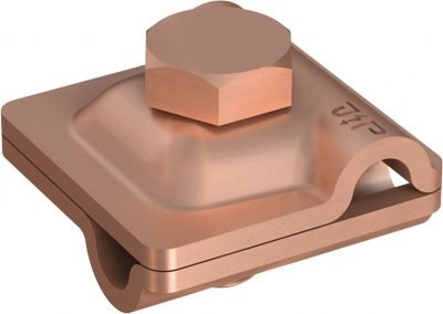

McLasse 706 Postad 27 Januari , 2020 5 timmar sedan skrev Gullholmarn: 5 timmar sedan skrev Gullholmarn: Antagligen är svaret där att du får klippa din matare och plinta av varje gång eller tänkte du dig kanske överfallsbleck som man använder för att skarva på jordledningar i jordsystem? och så får man väl isolera med vulktejp. Jag tror inte det är något att satsa på. Om matarkabeln behöver kapas vid varje anslutning försvinner en del av vitsen tycker jag. Överfallsbleck behöver jag googla på för att veta vad det är. Jag vet faktiskt inte vad jag tänkt mig eftersom jag inte vet hur man kan koppla på en befintlig kabel utan att kapa den och skarva vidare. 5 timmar sedan skrev Gullholmarn: 2. Låter lite lurigt att felsöka och hitta säkringarna. Samt svårt att få alla säkringar lätttillgängliga? Ja, det är så det känns. Speciellt när man är van att ha alla säkringar i en central. Helt klart en utmaning. Men det är kul att försöka. Hittas det en enkel lösning kommer jag att testa att installera. Visst kan det gå åt pipan, men då har man i alla fall försökt. 5 timmar sedan skrev Gullholmarn: jag tror du krånglar till det till ingen nytta med att köra ditt system. Antagligen 😄 Att ha digital styrning och övervakning osv är egentligen inte min målsättning utan jag är ute efter ett lätt underhållet och ett lätt utbyggbart system. Att ta höjd för framtida förbrukare i ett traditionellt system då jag inte vet vad jag kommer att lägga till tycker jag inte blir så lyckat. Bättre då att kunna bygga på allt eftersom behov uppstår. Om man sedan i framtiden kan bygga ut med central styrning är ingen nackdel, men som sagt, inget jag strävar efter nu. 6 timmar sedan skrev Gullholmarn: Där prio alltid är att det skall fungera och var lättfelsökt så jag kanske är lite skadad. jag hade isåfall haft ett antal "småcentraler" dit jag drog en tjockare kabel för att mata. Så många det behövs i båten. jag är övertygad om att du kommer få en betydligt prydligare installation. Jag vill ifrån att ha en central som jag har det i dag med kablar från den till alla förbrukare. Fler mindre centraler utplacerade på lämpliga ställen är tilltalande. Det kanske är där det landar i slutändan. Dela detta inlägg Länk till inlägg Dela på andra webbplatser
McLasse 706 Postad 27 Januari , 2020 5 timmar sedan skrev bhemac: Principen (nu pratar jag bara om plusledaren, minus är ju likadan) är en kabel på vardera sidan i båten och som är ihopkopplade både i fören och aktern. I Calders Malö 46 var det 10 eller 16mm2. Jag trodde att det behövdes grövre kablar. Fast det får man väl iofs räkna på för det är väl olika från båt till båt. 5 timmar sedan skrev bhemac: En viktig del är att bussen aldrig kapas/skarvas. Avsticken görs med det som för mig heter jordklämma. Detta är väsentligt, majoriteten av alla elproblem är ju kontaktsvårigheter. Avsticken sker i vanliga IP67 kopplingsdosor (Biltema 46-2020). Sen kopplas avsticken till små undercentraler med säkringar. Antar att man skalar busskabeln en bit och skruvar på klämman med bussen i ena spåret och avstickaren i det andra? Om avsticken skall ske i kopplingsdosor behöver väl dosorna monteras när bussen dras? Om kabeln skall passera igenom dosan menar jag. Eller är jag otur i tänker? 5 timmar sedan skrev bhemac: om jag skulle ge mig på det så skulle jag dessutom satsa på ett 48V system som har enorma fördelar. Jo, det förstås men jag har nog tänkt mig 12V. Bussen blir iofs grövre men...ja...hmmm... Fasen också! Dela detta inlägg Länk till inlägg Dela på andra webbplatser
bhemac 2 859 Postad 27 Januari , 2020 9 minuter sedan skrev McLasse: Om matarkabeln behöver kapas vid varje anslutning försvinner en del av vitsen tycker jag. Överfallsbleck behöver jag googla på för att veta vad det är. När jag sommarjobbade på elverket så hette "jordklammer". Liknande används vid installantion av åskledare, den på bilden är en sådan. Jag skulle montera dosor 85x85 mm, dra kablarna igenom, skala och ansluta avsticken. Det blir 100% vattentätt. Undercentralerna skulle jag bestycka med dvärgbrytare. De är lite stora men billiga och det är lätt att bygga ut. Det finns olika normcentraler man kan använda eller normkapsling (IP65). Vill man lyxa till det och göra det lite mindre så finns det gott om alternativ typ "circuit breaker" för flyget. ex Airpax. I min båt skulle det vara 5 eller 6 undercentraler. De kan plats i garderober och skåp. Dela detta inlägg Länk till inlägg Dela på andra webbplatser

bhemac 2 859 Postad 28 Januari , 2020 9 minuter sedan skrev Hybro: Tillämpat i ett hus, visserligen utan batterier, så skulle det omedelbart underkännas vid elbesiktning, p g a brandfaran. Det tror jag också men här är ett lågspänningssystem och andra förutsättningar. Givetvis har man säkringar eller överströmsskydd som slår ifrån innan kablarna blir för varma. Men det fungerar och säkringen löser aldrig ut. Dela detta inlägg Länk till inlägg Dela på andra webbplatser
