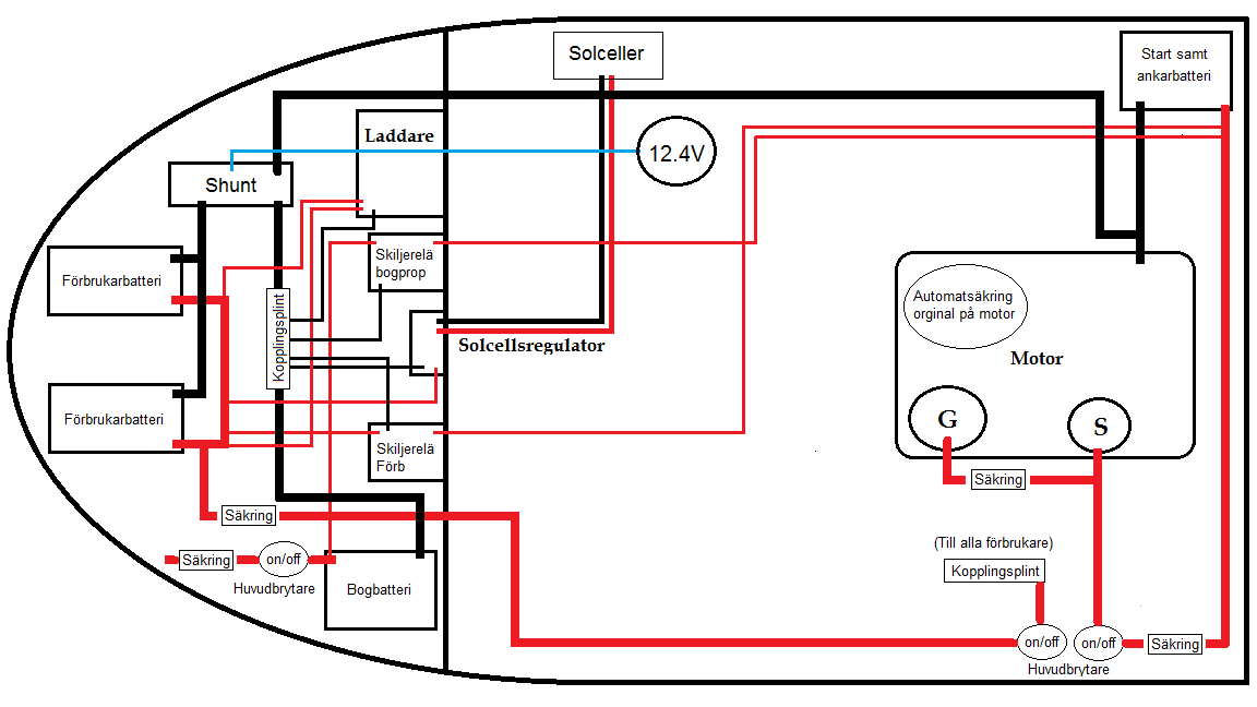

Lintott 1 991 Postad 26 Januari , 2020 2020-01-26 vid 19:07 skrev patrikflink: En liten skiss hur det är tänkt, dock så funderar jag på BT skiljerelä, kan ju hoppa att kliva på generatorns D+ då. 2020-01-26 vid 20:38 skrev patrikflink: Kanske svårt att förstå när man inte ser hur jag tänker. Gjorde denna lite snabbt, en planlösning helt enkelt. Från dom två främre batterier är dom kablar jag pratar om. Alltså grova plus resp minus. Plus går som ni ser till huvudbrytare, minus går till en shunt. Därför blir det lite längder på dom. Hoppas detta hjälper mitt tänk. PS, såg att jag skrev lite fel Ah på batterierna, men skit i det. När jag tittar på dina två elschema så blir jag lite förbryllad över strukturen (det är fler här som verkar tänka likartat). Grunden för mitt sätt att se på strukturen i ett elsystem är att batterifrånskiljare ska skilja ifrån batterier. Din delar ett par kretsar men det ligger fortfarande batterispänning i stora delar av systemet. Det enda din frånskiljare gör är att separera förbrukardelarna från startbatteridelarna (som i sin tur är ständigt sammankopplat med bogpropellerbatteriet).Detta är ett strukturellt feltänk från början. Om du inte har någon intention att få en vettig struktur på ditt elsystem så lönar det sig inte att komma med fler goda råd för att peta i detta miscmasch (förlåt mig om jag låter negativ o hård men din struktur skulle behöva en nystart). Om du bara vill flytta förbrukarbatterierna till fören så dra ett par tillräckligt grova kablar och låt det stanna vid det tillsvidare. Sätt för säkerhets skull en säkring intill batterierna för att förhindra att det blir kabelbrand om något i ditt system havererar (hela kabeln kommer att bli glödhet o är en potentiell brandfara eftersom du inte kan separera batterierna från resten av förbrukarkretsen med frånskiljaren). En liten undran: Du har kopplat två utgångar från laddaren till respektive batteri som redan är sammankopplade. Varför? Dela detta inlägg Länk till inlägg Dela på andra webbplatser
patrikflink 846 Postad 27 Januari , 2020 2020-01-26 vid 22:41 skrev Lintott: När jag tittar på dina två elschema så blir jag lite förbryllad över strukturen (det är fler här som verkar tänka likartat). Grunden för mitt sätt att se på strukturen i ett elsystem är att batterifrånskiljare ska skilja ifrån batterier. Din delar ett par kretsar men det ligger fortfarande batterispänning i stora delar av systemet. Det enda din frånskiljare gör är att separera förbrukardelarna från startbatteridelarna (som i sin tur är ständigt sammankopplat med bogpropellerbatteriet).Detta är ett strukturellt feltänk från början. Om du inte har någon intention att få en vettig struktur på ditt elsystem så lönar det sig inte att komma med fler goda råd för att peta i detta miscmasch (förlåt mig om jag låter negativ o hård men din struktur skulle behöva en nystart). Om du bara vill flytta förbrukarbatterierna till fören så dra ett par tillräckligt grova kablar och låt det stanna vid det tillsvidare. Sätt för säkerhets skull en säkring intill batterierna för att förhindra att det blir kabelbrand om något i ditt system havererar (hela kabeln kommer att bli glödhet o är en potentiell brandfara eftersom du inte kan separera batterierna från resten av förbrukarkretsen med frånskiljaren). En liten undran: Du har kopplat två utgångar från laddaren till respektive batteri som redan är sammankopplade. Varför? Du behöver inte be om ursäkt, är mycket positiv till allas förslag och hör vad ni säger. Är ingen expert inom detta område. Annars hade jag bara kört och inte frågat. Ang säkringar och brytare så kommer det att monteras. Bog och start har nödbrytare idag (strömbrytare) samt bog har säkring, finns en huvudsäkring original på motorn också, någon automatiskt som man måste trycka in. Varför jag har 2 kablar från laddare är pga har 2 utgångar för 25 amp och en för 2 amp, varför det är så får du fråga Waeco. Blir inte så stor skillnad om jag flyttar fram batterier, har varit kopplat så här innan och fungerat perfekt 2018 och 2019. Tack för dina synpunkter. Dela detta inlägg Länk till inlägg Dela på andra webbplatser

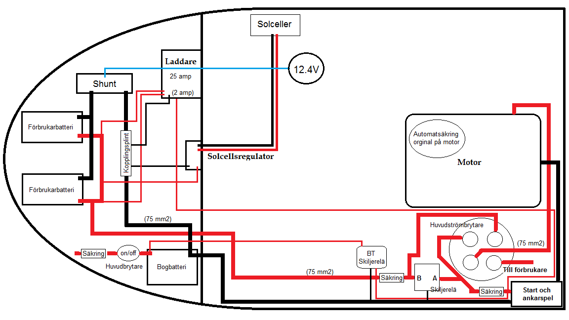

patrikflink 846 Postad 27 Januari , 2020 (redigerade) Hej igen. Efter en sömnlös natt med många åsikter om mitt tidigare upplägg hur jag tänkte bygga om mitt elsystem samt flytt av nya batterier, så insåg jag att ja hade nog tänkt fel, tack alla. Det nya schemat "hoppas" jag att Ni bedömer (alla åsikter, även negativa)! Ny tänk: 1. Flyttar shunten på inrådan av Bhemac. Skiter i att koppla in startbatteri. 2. Säkringar överallt (hoppas jag). 3. Kastar 1+2+Both+Off (batteriväljaren) och ersätter med nya huvudströmbrytare, ditt fel Bhemac . 4. Pangar ditt ett extra skiljerelä (för laddning av bogpropeller batteri), ÄR DET RÄTT ATT KOPPLA SÅ? Om inte förslag! 5. Vet inte om det är "nödvändigt" att koppla in 2 amp uttaget från laddare till startbatteriet. Köpte idag 20 meter 75 mm2, Skyllermarks kopplingsplintar, massa batterikabelskor, krympslang, huvudbrytare 2 st, säkringshållare och en klämtång. Tyvärr så kom inte mina nya batterier idag, troligtvis onsdag. Men jag kan ju börja riva lite imorgon. Redigerad 27 Januari , 2020 av patrikflink Dela detta inlägg Länk till inlägg Dela på andra webbplatser
bhemac 2 859 Postad 27 Januari , 2020 Ser ju jätte bra ut. Solregulatorn plus kopplar du direkt på husbatterierna via en säkring. Minus kopplar på minus till höger om shunten. Ska man vara petig och tex följ CE-reglerna så ska det sitta en huvudbrytare nära husbatterierna. Jag skulle sätta en Victron Battery Protect. Den fungerar dels som urladdingsskydd men även som en fjärrstyrd huvudbrytare, du kan ha en vanlig liten strömbrytare vid elcentralen. En himla smidig lösning. Dela detta inlägg Länk till inlägg Dela på andra webbplatser
patrikflink 846 Postad 27 Januari , 2020 (redigerade) 2020-01-27 vid 22:39 skrev bhemac: Ser ju jätte bra ut. Solregulatorn plus kopplar du direkt på husbatterierna via en säkring. Minus kopplar på minus till höger om shunten. Ska man vara petig och tex följ CE-reglerna så ska det sitta en huvudbrytare nära husbatterierna. Jag skulle sätta en Victron Battery Protect. Den fungerar dels som urladdingsskydd men även som en fjärrstyrd huvudbrytare, du kan ha en vanlig liten strömbrytare vid elcentralen. En himla smidig lösning. 😅då kan jag sova lungt ikväll. Ang regulatorn, den har en säkring på sig original, det räcker alltså inte? Minus sitter väl rätt, dock via kopplingsplint, gör det något? Vill försöka att få så "rena" poler som möjligt på batterierna, därför kopplingsplintar om du förstår hur jag menar. Skiljerelä okej för laddning av bog som jag har kopplat, blir ju dubbla? Tänkte försöka att ha huvudbrytare bredvid varandra för enkel av och på. Ska kolla på Victronen som du tipsar om. Tackar! Redigerad 27 Januari , 2020 av patrikflink Dela detta inlägg Länk till inlägg Dela på andra webbplatser
Lintott 1 991 Postad 27 Januari , 2020 2020-01-27 vid 21:22 skrev patrikflink: Hej igen. Efter en sömnlös natt med många åsikter om mitt tidigare upplägg hur jag tänkte bygga om mitt elsystem samt flytt av nya batterier, så insåg jag att ja hade nog tänkt fel, tack alla. Det nya schemat "hoppas" jag att Ni bedömer (alla åsikter, även negativa)! - - - Det var inte meningen att förstöra din nattsömn... Men ibland kan det vara bra att sova på saken. Nu tycker jag att det ser bättre ut i ditt elschema. Först vill jag klara ut att jag inte har någon erfarenhet av skiljerelä så de delarna får någon annan kommentera. Säkringar är till för att skydda kablar från att brinna av och de ska du placera så nära batterierna du kan(tänker främst på startbatteriet). Det är i batterierna du har den stora mängden energi lagrad och det är den som kommer lös vid kortslutningar. Det är likartat med batterifrånskiljarna, så nära batterierna som möjligt. Sen kan det finnas skäl att ha dem lätt åtkomliga så det finns kanske någon sådan tanke i din skiss. Du har tre utgångar på 240V-laddaren. Jag hade nog anslutit den med mest kräm till förbrukarna, mellankräm till bogisbatteriet o minsta kräm till startbatteriet. (jag har som sagt ingen erfarenhet av skiljerelä, det är möjligt att 240V-laddning av startbatteriet öppnar skiljerelät och laddar bogisbatteriet den vägen, då skulle du istället kunna utnyttja ett par laddutgångar till förbrukarna för att få högre laddström där,. det är de som brukar behöva mest laddning vid bryggan.) Vad händer förresten om du laddar startbatteriet? Öppnar skiljerelät till förbrukarna och börjar leverera ström även den vägen?? Om det blir sådan effekter av att ladda startbatteriet så ska du kanske undvika att ladda det med "bryggström". Som sagt några frågetecken angående reläerna och hur de reagerar för olika driftfall... Själv gillar jag enkelhet (jag inser att det innebär ytterligare inköp o kopplande så du är ursäktad om du inte nappar på denna struktur). Jag har en stor batteribank med alla batterier parallellkopplade. Plusledaren går till en brytare för startmotor, en brytare för förbrukare (vinschar, ankarspel, o det mesta förbrukningen) som passerar en "battery brain" som bryter medan det finns ström kvar för att starta motorn samt en liten brytare "konstantström" som går till solcell o värmare (som inte får brytas av misstag). När jag lämnar båten så är det bara solcellen som behöver vara tillslagen. Alla laddare (generator, solcell o 240V är anslutna på ett ställe vid batterierna utan några reläer. Dela detta inlägg Länk till inlägg Dela på andra webbplatser
bhemac 2 859 Postad 27 Januari , 2020 2020-01-27 vid 22:54 skrev patrikflink: Ang regulatorn, den har en säkring på sig original, det räcker alltså inte? Så har jag själv kört men då har det varit 20 cm kabel. Har man flera meter så vill jag gärna en säkring nära batteriet. 2020-01-27 vid 22:54 skrev patrikflink: Minus sitter väl rätt, dock via kopplingsplint, gör det något? Sorry, jag kollade dåligt. Skyller på opedagogisk färg på plintarna. Själv älskar jag plintar, ordning och reda! En del har ju ett dussin kablar kopplade direkt på batteripolerna. Alla min batterier hade jag kopplat till en plint, alltså en kabel från varje batteri. Alla kablar lika långa så att de fick samma laddning. Tyckte det såg snyggt ut. När batterierna bytte båt så kunde jag plocka bort ett batteri åt gången. Jag tror det här kommer att bli ett riktigt bra elsystem och framförallt bekymmersfritt. 1 Dela detta inlägg Länk till inlägg Dela på andra webbplatser
Lintott 1 991 Postad 27 Januari , 2020 2020-01-27 vid 22:54 skrev patrikflink: 😅då kan jag sova lungt ikväll. Ang regulatorn, den har en säkring på sig original, det räcker alltså inte? Minus sitter väl rätt, dock via kopplingsplint, gör det något? Vill försöka att få så "rena" poler som möjligt på batterierna, därför kopplingsplintar om du förstår hur jag menar. Skiljerelä okej för laddning av bog som jag har kopplat, blir ju dubbla? Tänkte försöka att ha huvudbrytare bredvid varandra för enkel av och på. Ska kolla på Victronen som du tipsar om. Tackar! Solcellsregulatorn sitter rätt placerad mot förbrukarbatterierna. Kopplingsplintar för plus o minus är perfekt för att få struktur o slippa en massa anslutningar på batterierna. Helt rätt tänkt: Battery protect som ersättare för huvudbrytare tycker jag är overkill (det blir en rätt dyr fjärrströmbrytare). Den gör främst nytta om du slår samman alla batterier till en bank och vill försäkra dig om att du har startström kvar till motorn. 1 Dela detta inlägg Länk till inlägg Dela på andra webbplatser
bhemac 2 859 Postad 28 Januari , 2020 2020-01-27 vid 23:19 skrev Lintott: Battery protect som ersättare för huvudbrytare tycker jag är overkill Visst är det overkill men vad är inte det? Min BP-100 utan Bluetooth köpte jag fån Tyskland för 675 kr inkl frakt. Det är max 100-200kr mer än en bra huvudbrytare. För det har jag fått en fjärrmanövrerad huvudbrytare som kan sitta nära batterierna samtidigt som fjärrbrytare kan monteras tex direkt ombord. Jag kan enkelt välja vilken spänning den ska slå ifrån vid. 78s innan frånslag får jag ett larm. Den slår även vid överspänning (16,3V). BP-100 tål 100A men den klara 600A under 30s, inga problem att köra micron. Egen förbrukningen ligger på 1,5mA. Ser man till prisskillnaden mot en mekanisk brytare så tycker jag det är väl investerad pengar. Dela detta inlägg Länk till inlägg Dela på andra webbplatser

patrikflink 846 Postad 18 Februari , 2020 Så! Då är det klart. Var tvungen att montera en huvudbrytare till vid startbatteriet då ADD A BATTERY skiljerelä INTE kopplar ur när solcellerna eller Waeco laddar. Fick välja en gratis huvudbrytare av Bluesea när jag påpekade detta till dom (solceller som höjer volten). Vart såklart en Victron till. Ingen fara förvisso, men JAG vill välja vad som skall laddas av solceller och laddare, inte reläet eller Bluesea. Till bogbatteri kör jag ett skiljerelä från BT med 25mm2 kabel. Nu hoppas vi att det slutar att blåsa så vi kan riva press och börja sjösätta! Tack alla för tips och vägledning i detta projekt. Dela detta inlägg Länk till inlägg Dela på andra webbplatser
