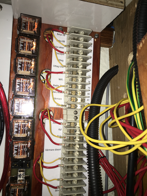

Så har jag alltid haft det och aldrig bränt en tryckvaket eller behövt använda extra relät.
Har även relä på länspump och eltoa.mm. Alla relän sitter samlade i "ställverket".

Betrakta ett relä i detta exempel som en fjärrstyrd strömbrytare som med en liten manöverström  kan bryta mycket större strömmar.
Relät placeras nära batteri och förbrukare med så korta kablar som möjligt, men de klenare kablarna till reläts manöverspole kan vara väldigt långa.
Reläts kontakter tål mer och är hållbarare än den lilla kontakten inuti tryckströmbrytaren, så det kan ju vara bra att avlasta den.
