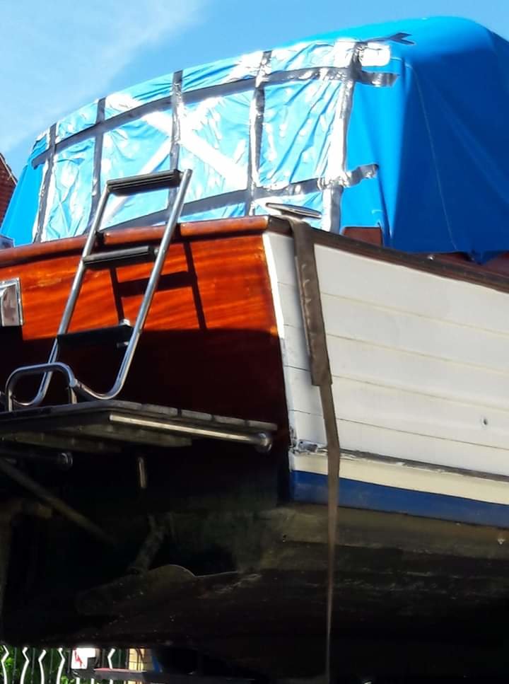

Storo25 1 Postad 22 Januari , 2020 Strålande! Detmåste bli så, får jag hoppas, och borde fungera eftersom den var i sjön senast maj 2019. Troligt så? Hur lång tid innan sjösättning tror du att jag behöver blöta underskrovet? Den har stått upptagen och utomhus under tält sedan juli 2019. En vecka kanske två? Bättre bilder än så här har jag tyvärr inte nu, men närbilden visar underskrovets skick ganska bra. Aktern är sämst under vattenlinjen, naturligtvis. Teorier? Dela detta inlägg Länk till inlägg Dela på andra webbplatser
susy 16 Postad 22 Januari , 2020 (redigerade) Försök fixa bilder. Gärna flera i olika vinklar på samma motiv. Lättare då. Hoppsan där kom det bilder 😊 Gärna närbilder på skadorna också. Redigerad 22 Januari , 2020 av susy Dela detta inlägg Länk till inlägg Dela på andra webbplatser
Storo25 1 Postad 22 Januari , 2020 Jag har tyvärr inte fler bilder än dessa här, men postar gärna när jag är hos båten igen om ca en månad. Dela detta inlägg Länk till inlägg Dela på andra webbplatser
Storo25 1 Postad 22 Januari , 2020 Skrovet är generellt i skick som närbilden. Aktern aningen mer och kölen ännu lite mer på sina ställen. Dela detta inlägg Länk till inlägg Dela på andra webbplatser
Lintott 1 991 Postad 22 Januari , 2020 2020-01-22 vid 17:04 skrev Storo25: Storö 25 fot, 4,30 bred, mahogny. Vitlackad över vattenlinjen och tätad med lin samt linolja/tjära/terpentin tidigare. Skrovet behöver vissa reparationer -framför allt i aktern och på vissa ställen längs kölens ytterkanter. - - - 2020-01-22 vid 17:50 skrev Storo25: - - - Borden har tryckts in av trailerns stödhjul under lastbilstransport 160 mil, men borde (...) ha rätat ut sig nu. Har stått på land sedan juli -19. Du verkar ha tre (kanske fyra) olika problem och samtliga kan inte hanteras på samma sätt. Akterspegeln kan eventuellt (beroende på omfattningen av förfallet) räddas tillfälligt med ett elastiskt tätningsmedel som föreslagits ovan. Detta är en tillfällig räddning och på sikt behöver skadorna repareras på ett mer permanent sätt med byte av trädelar. Längs kölens ytterkanter har du inte skrivit så mycket om. Åtgärderna torde vara samma som för akterspegeln. Ibland kan det se värre ut än vad det är med längsgående sprickor men dessa har en större förmåga att svälla samman efter sjösättning. De är inte heller lika känsliga för röta som det ändträ som finns vid akterspegeln. En mellanväg innan byte av hela bord kan vara att lägga en längsgående invändig planka (den behöver inte vara lika tjock som ordinarie bordläggning) som skruvas/nitas fast över de grövsta sprickorna. Många gamla gistna träbåtar har flutit vidare i många år med sådana reparationer. De misstänkta tryckskadorna efter trailerns stödhjul behöver en noggrann besiktning. Är du helt säker på att det inte blivit skador på spanten eller att bordläggningen knäckts? Det går att förstärka knäckta spant med extraspant som skruvas från båda sidor mot det knäckta spantet så det är lösligt att åtgärda. Knäckta bordläggningsplankor kan även de repareras med längsgående förstärkningsbord på insidan men bör helst bytas ut helt (finns det en knäckskada så kommer det på sikt att komma in vatten som gör att plankan ruttnar...) Att båten torkat samman under landförvaringen kan hanteras med elastiskt tätningmedel. Är det stora sprickor så läggs planka på insidan. Istället för att vattenfylla båten före sjösättning så går det även att lägga trasmattor invändigt och blöta dessa. Det ger samma effekt men med mindre vattenåtgång och ibland bättre effekt eftersom du kan täcka en större yta uppåt längs skrovsidan. Sen ska träbåtar inte ligga i solen på land alltför länge på våren för då ökar problemen. Och de ska inte heller ligga kvar i vattnet alltför länge på hösten utan tas upp så de hinner torka innan frosten sätter in och riskera att frostspränga blöta bordläggningsplankor. (Kanske mindre problem numera med betydligt varmare höstar...) Dela detta inlägg Länk till inlägg Dela på andra webbplatser
