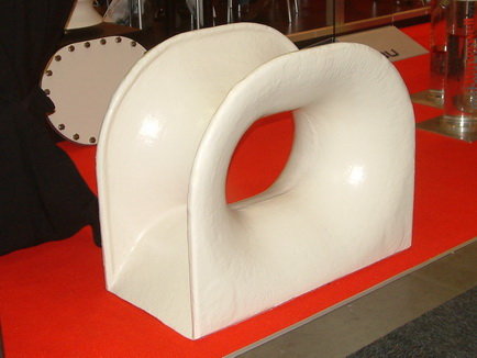

47 minuter sedan skrev liinden:
Kättingklys kanske är ordet?
Nej, kättingklys är ett hål" som kättingen löper igenom som exempelvis på dessa bilder från litet respektive stort fartyg.
bild.png.e9a673b378fe74941c3158f837ba5370.png 212514255_Kttingklys.jpg.e31294e135c006d44976ce5a4d582e35.jpg

56 minuter sedan skrev liinden:
Ett kättingklys är hålet där kättingen åker genom däcket ner i ankarboxen och ankarklys är dä kättingen går ut genom skrovet, om jag minns rätt.
Längst bak har man ett Panamaklys - onödigt vetande

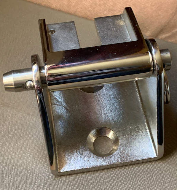

Kättingstopp verkar vara rätt ord!
Panamaklys var ett nytt ord. Alltid kul med lite "värdelöst vetande".
Är det avbildade kättingstoppet avsett som avlastning för kättingen vid ankring eller är det för att låsa kättingen från att all kätting åker ner i ankarboxen? Den kan ju vändas åt två håll...
Den verkar väl klen för att jag skulle vilja säkra ankarkättingen i den. Jag litar mer på en kättingkrok och en grov lina till knapen.

Vid storm kanske den bör komplettera. I normalt väder så är det väl framförallt kugghjulen som slipper slitage. Fördelen är att man inte behöver göra något när man ska ta upp ankaret.

För min del blir det nog ett kättninglås monterat på en stor teakbit ev med lite gummidämpning.
Nu har jag fått min "Kettenstopper". Det var en rejäl grej gjord i 5 mm rf-plåt. Monteringshålen är 12mm.
Nu ska vi mäta in kättingen och troligen göra en teak-kloss med lite gummidämpning.
