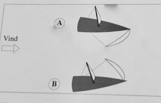

Denna fråga finns i övningsuppgifterna till Fartygsbefäl klass 8. Inte helt självklar vm som väjer, eller?
Borde vara båt A med tanke på att förseglet är skotat till SB. Eller?
B väjer som ligger i lovart.
Det är storseglet som bestämmer vilka halsar man seglar och bägge seglar för styrbords halsar.
Om A gippar så ska A väja.
Redigerad av per_62
Jag tror att just det här fallet inte finns i väjningsreglerna. Båda seglar för samma halsar (det är storseglet man går på), ingen är högre i vind än den andra (vinden är rakt akterifrån), ingen är upphinnande. Så båda borde göra vad de kan för att undvika kollision.
Redigerad av Peter_K
17 minuter sedan skrev Martin76:
Båda seglar för SB halsar....

Denna situation gäller både när det kappseglas och inte kappseglas och det är en internationell regel. Den segelbåt som ligger i lovart då bägge seglar för samma halsar är väjningsskyldig.
Men om det finns risk för kollision ska läbåten (A) hålla undan för att i det längsta undvika kollision. Men om det kappseglas och det blir kontakt mellan båtarna så blir det protest och båt B kan bli diskad.

Jag ser faktiskt inte ens en väjningssituation. De ser ut att vara på parallell kurs, och då behöver ingen väja. Har de olika fart väjer upphinnande båt.
1 timme sedan skrev raol:
Solklart så.. ellersom nån sa lovartbåt.
I praktiken dyrast båt eller den som e mest rädd om sin väjer.
Jo det är en väjningssituation, man ser det tydligt i boken om man drar ut linjerna.
Fartygen har skärande kurs så om båda seglar lika fort bör A väja.
Om det ena fartyget seglar snabbare bör det upphinnande fartyget väja.
Lovvärt väjer för lä, så B bör väja.
Vid uppenbar risk för kollision ska både A och B väja.
Praktiskt sett så hade jag om jag var kapten på B pratat med kaptenen på A och föreslagit att jag (B) faller av bakom A eftersom det totalt sett ger minst problem för både A och B.

Att lovart väjer för lä är vid samma halsar väl en av de grundläggande väjningsreglerna. Frågan på provet är väl mer för att testa om man vet att det är storseglet som räknas om det är hissat.
Obs att det är en fråga på avdelningen "Väjningsregler" och att det föreligger en väjningssituation dvs minst en båt ska väja. Alla andra svar ger noll poäng.
Frågorna på väjningsreglerna är de viktigaste på provet. Obra att ha fel där.
I så fall B, men illustrationen var riktigt kass om man ska tolka det som en väjningssituation.
8 minuter sedan skrev raol:
Ja men man vet ju att det är en väjningssituation. Dessutom inte helt ovanlig.

Så kan det vara - men i en verklig situation är det precis omöjligt att avgöra vem som ligger i lovart, och vem som ligger i lä när vinkeln är så lite skillnad mellan. Jag kan lova att båda båtarna lär få ett helvete med sina respektive försäkringsbolag om de kolliderar under de angivna förutsättningarna.
Bara de lokala vridningarna av vinden kan visa att båda båtarna är lovartsbåtar för respektive skeppare.
Att då inte göra allt för att undvika en kollision, då har du gjort något generalfel.
Enkelt, bommen avgör vem som är i lovart och väjer, B

Jag tycker att jag känner igen den där bilden. I så fall har den använts i mååånga år. Om det är så förstår jag det iom att den är så dålig för att den inte visar en direkt väjningssituation, just nu. Men det är det som gör den så bra. Båtarna närmar sig sakta varandra. Har för mig att det blev diskussion även på kursen. Fast det var fler bilder som var lite "subtila" så det kanske var någon annan. Men det är intressant.

Den har nog varit med ett tag. Det som är bra är att den visar att det inte alltid är så lätt att avgöra vem som är väjningsskyldig. Ännu värre blir det i verkligheten som många nog har upptäckt.
42 minuter sedan skrev trewq:
Exakt så! Per_62 beskrev det helt korrekt.
Situationen är inte ovanlig vid kappseglingar.
Bommen avgör vad som är lä resp lovart, mycket bättre definition än vilken sida vinden kommer in.

45 minuter sedan skrev bhemac:
Om vi nu skulle ändra så att båda båtarna seglar för symmetrisk spinnaker, utan spinnakerbom. Hur räknar vi då?
4 minuter sedan skrev raol:
Menar du utan att storsegelet är satt?
19 minuter sedan skrev McLasse:
Ja, exakt. Glömde förtydliga det.
Två båtar seglar enbart med spinnaker utan spinnakerbom (inget storsegel).
”Om det bara förs ett segel skall detta anses vara storsegel.”
En sådan spinnaker kan dock på någon sekund byta sida eftersom spinnakerbom saknas. Lite väl extremt om man ska hålla på sin rätt vid semestersegling! Så håll undan med marginal istället.
Om man skall hårdra det hela så är det väl inte bommen som avgör utan åt vilket håll storseglet fyller ut. Teoretiskt kan man ju vagna upp bommen i lovart även om det inte hör till vanligheterna.
