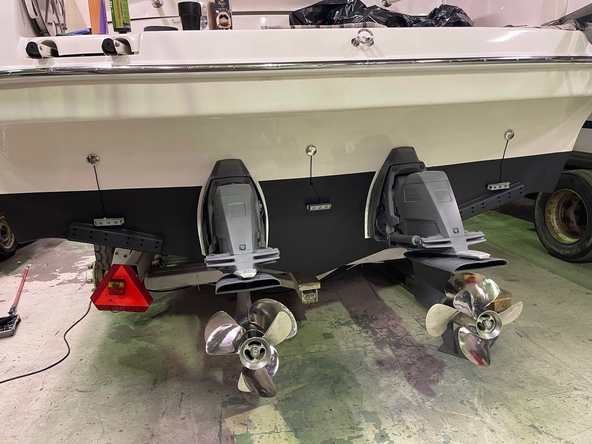

Ancan-af-Argos 47 Postad 18 Mars , 2020 2020-03-18 vid 19:29 skrev tugge: Det är Seglarhumor det skulle va roligt.. För övrigt snabbt jobbat 👍 OT funkar trimplanen bra? Hmm.....😎 Trimplanen kan jag inte uttala mig om än, jag köpte båten sent i höstas och hann bara med en 30-40 distans innan jag tog upp den och det var ”bara” ett av dem som fungerade när jag köpte båten. Har dissikerat det som inte fungerade och fått fart på det så hoppas det fungerar i sommar också ☺️ Dela detta inlägg Länk till inlägg Dela på andra webbplatser
Georg_Ohm 4 841 Postad 19 Mars , 2020 (redigerade) 2020-03-18 vid 21:24 skrev Ancan-af-Argos: Hmm.....😎 Trimplanen kan jag inte uttala mig om än, jag köpte båten sent i höstas och hann bara med en 30-40 distans innan jag tog upp den och det var ”bara” ett av dem som fungerade när jag köpte båten. Har dissikerat det som inte fungerade och fått fart på det så hoppas det fungerar i sommar också ☺️ Ser ut att vara interceptorer från Zipwake, servomotorn inuti finns som reservdel, om du har tur finns det garanti kvar (den ser nyinstallerad ut), lätt att byta (när båten står på land) så om det nu är Zipwake finns det ett testprogram du kan aktivera från kontrollen, och om det inte funkar får du ett rött "x" i displayen. Det får du förvisso även då du vrider på ratten på kontrollen. Men dom är känsliga för påväxt av havstulpaner och måste vara helt plant monterade så att dom inte kärvar. Redigerad 19 Mars , 2020 av Georg_Ohm Dela detta inlägg Länk till inlägg Dela på andra webbplatser
1stPeregrine 118 Postad 19 Mars , 2020 Jag tycker det ser ut som QL:s Interceptors. Hade dessa på förra båten och de var jättebra tyckte jag, snabb aktion och gick in automatiskt när jag stängde av motorn. Tyvärr skall de tydligen vara lite klena i kugghjulen och därför gå sönder ibland. På nuvarande tänkte jag montera Zipwake eller det andra fabrikatet som jag inte kommer ihåg namnet på. Dela detta inlägg Länk till inlägg Dela på andra webbplatser
Georg_Ohm 4 841 Postad 19 Mars , 2020 2020-03-19 vid 13:39 skrev 1stPeregrine: Jag tycker det ser ut som QL:s Interceptors. Hade dessa på förra båten och de var jättebra tyckte jag, snabb aktion och gick in automatiskt när jag stängde av motorn. Tyvärr skall de tydligen vara lite klena i kugghjulen och därför gå sönder ibland. På nuvarande tänkte jag montera Zipwake eller det andra fabrikatet som jag inte kommer ihåg namnet på. Ja det stämmer nog bättre, ser jag nu på större bildskärm, Zipwake har utanpåliggande skruvar. -Hursomhelst en grej man som trådskaparen gjorde, den skall fixa under tiden båten står på land😇. Dela detta inlägg Länk till inlägg Dela på andra webbplatser
Ancan-af-Argos 47 Postad 19 Mars , 2020 Det är QL:s 😉 Och helt klart är de lite klena i kugghjulen, och det är mååånga kugghjul i ett sådant där. Några syns på bilden som är medskickad 🙂 Jag har som sagt plockat isär det som inte fungerade, det var helt stumt. Vi får se hur länge mina åtgärder håller. Låter ju bra annars att de verkar göra sitt jobb. Dela detta inlägg Länk till inlägg Dela på andra webbplatser
Georg_Ohm 4 841 Postad 19 Mars , 2020 Ojdå, viken växellåda. Zipwaken har en helt annan konstruktion. Dela detta inlägg Länk till inlägg Dela på andra webbplatser

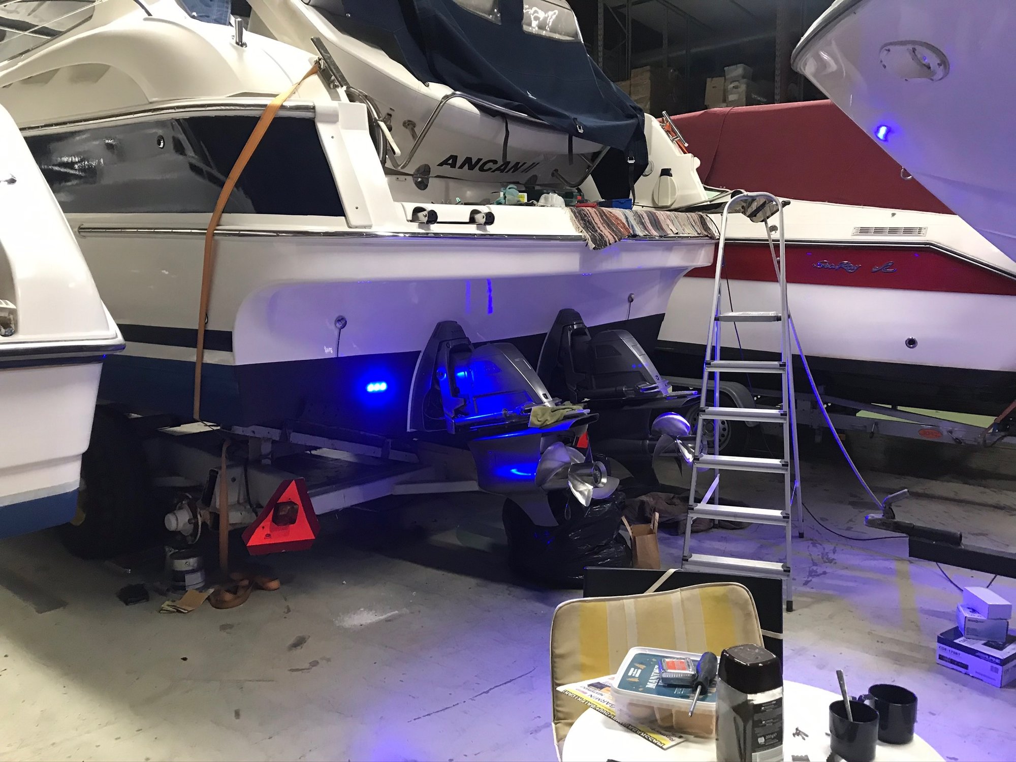

McLasse 706 Postad 23 April , 2020 Nu kanske det är lite sent ute och möjligtvis fel typ men den här Aquadiscen dök upp på blocket. Dela detta inlägg Länk till inlägg Dela på andra webbplatser
joelfrodin 86 Postad 23 April , 2020 Jag har monterat undervattensbelysning på mina båtar, ungarna tycker det är roligt när de ska bada på kvällen. Är ju enda chansen att se något i Vänern. Jag brukar köpa billiga på ebay, i vanligt vitt, och monterar dem sen på trimplan en med ett rostfritt vinkeljärn. Att det sedan retar någon som inte har annat för sig än att störa sig på andra, är ju bara ett plus. 2 Dela detta inlägg Länk till inlägg Dela på andra webbplatser
tugge 251 Postad 12 Oktober , 2020 2020-03-30 vid 21:07 skrev Ancan-af-Argos: Blir intressant och se om det syns något när hon ligger i sjön också 😇 Hur blev resultatet blev du nöjd Dela detta inlägg Länk till inlägg Dela på andra webbplatser
Ancan-af-Argos 47 Postad 12 Oktober , 2020 2020-10-12 vid 16:51 skrev tugge: Hur blev resultatet blev du nöjd Japp, blev bra 😀 Ska montera en i mitten också i vinter 😊 1 Dela detta inlägg Länk till inlägg Dela på andra webbplatser
Pirayan 37 Postad 25 Oktober , 2020 Jag har funderat på att sätta belysning under ytan för att det är lite nice när man badar på kvällen/natten. Men jag som så många andra har haft synpunkter på priset på lamporna, så högt prioriterat är det inte så det är värt det. Det jag gjorde istället va att klämma fast en vattentät LEDslang i badstegen. Det blev ganska effektfullt också men inte någon enorm spridning. Men det kostade mig 199:- + lite gammal kabel och tändarkontakt. Slangen är dimbar så jag kan klämma fast den i targabågen om man vill ha lite ledljus för Yatzy och kortspel 😃 1 Dela detta inlägg Länk till inlägg Dela på andra webbplatser
