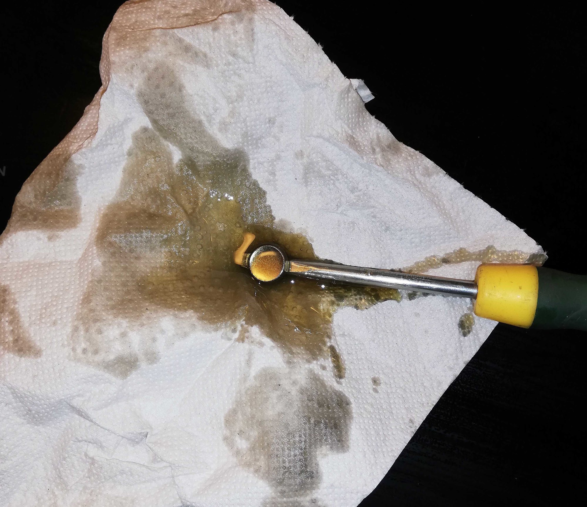

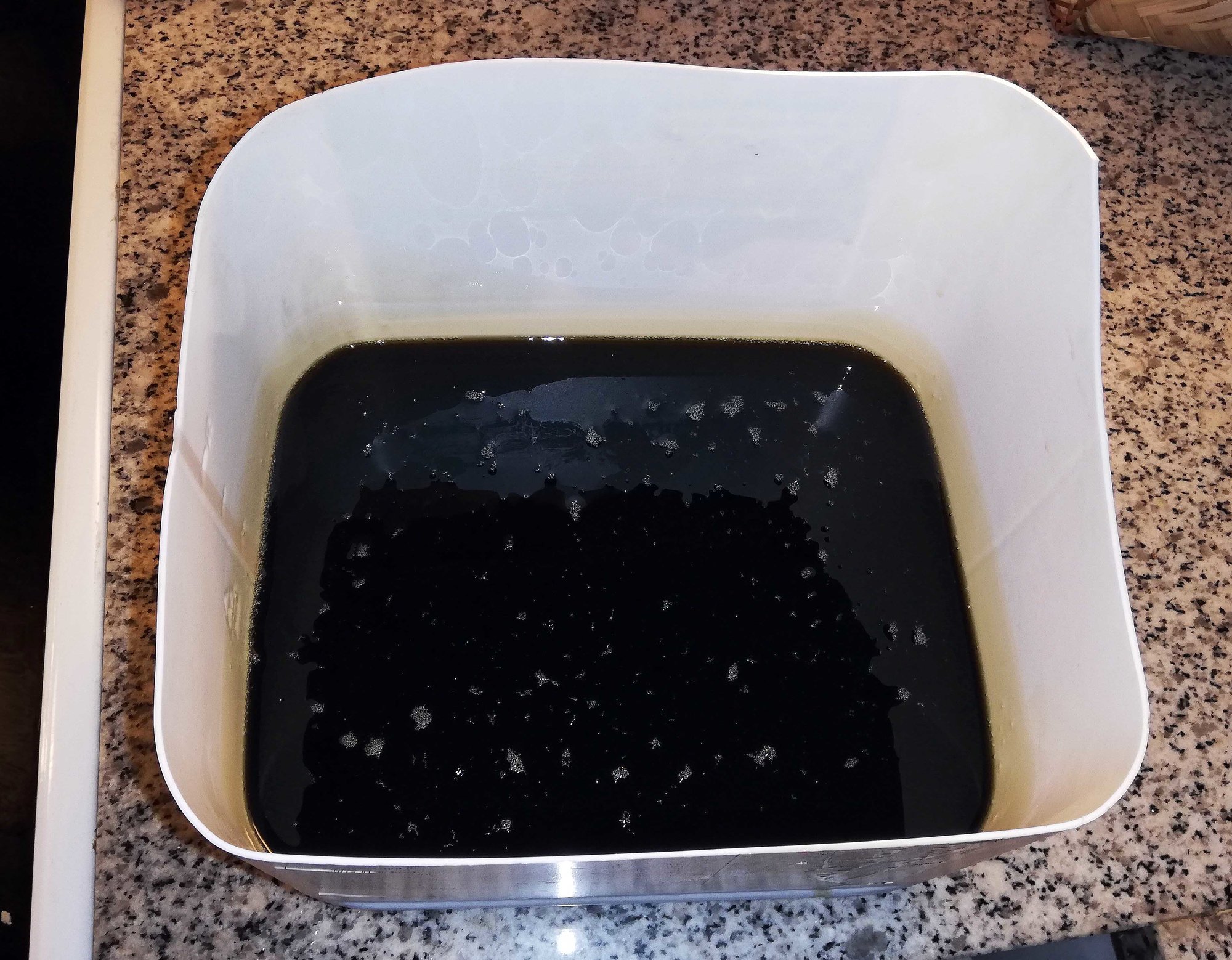

Jag hart precis tappat ur oljan ur ett Volvo Penta 290 SP drev som jag köpt.
Som synes är oljan mörk. Det finns dock inget vatten i den och jag har testat med en mycket kraftig permamagnet på skruvmejsel och det fastnar inte några metall partiklar på magneten.
Är det bara att byta olja?
Jag fick intrycket att säljaren nog inte servat (bytt olja) på sitt drev på länge när jag köpte det.
Det ser normalt ut. Byt olja du bara.
Om oljan inte luktar bränt är det bara att byta.
/Kaj
Ok då är det nog bara att byta olja och se till att göra detta lite oftare i framtiden än föregående ägare. Det luktar stark av oljedoften men inte bränt.
Trodde att jag skulle behöva packa om drevet innan jag tappade av olja och upptäckte att det inte fanns tillstymmelse till vatten. Hade lite tur med detta drev mao.
Bra råd ovan av hela 4 oberoende skribenter, håller själv med  (som den 5:e i raden), byt förtusan TRANSMISSIONS-oljan omgående!
Fast en sak förbryllar mig, hur blir oljor `optiskt sett´ så kolsvarta?
    Vad gäller MOTOR-oljor så tror jag att svärtan består av sotpartiklar. (Den gyllengula olja som vi häller in i motorn vid oljebyte missfärgas ju snabbt till sot/spillolje-utseende!?)
Men i transmissionen (under vattenlinjen) kan ju knappast kolvsot förekomma? Gissar att  TS själv haft hand om båten under många år - och därmed bäst kan dementera min hastiga misstanke `motor-svartspillolja inför köp´??
Hoppas på att forumets smörningsproffs kan förklara  den  optiska svartheten/svärtan i en drevolja utan att nämna de kol/sotföroreningar som drabbar motoroljor??
/Thomas
Redigerad av Thomas-1
Även jag blir misstänksam på den svarta färgen, jag har också 290 men med dubbelpropellrar, min olja är röd eller rosa. Men klart det beror väl på bad man hällt i från början. Följ VPs rekommendationer ang olja.
Då oljan mörknar (där det inte finns förbränning inblandat) beror det vanligtvis på att nåt går varmt, ex. ett lager som börjar bli slitet. Ofta börjar oljan då också att lukta bränt, dvs. den luktar ännu mer illa än vad växellådsolja vanligen gör.
/Kaj
Så var det i en växellåda till bil, som det fyllts alldeles för lite olja i. Blev varmt. Oljan var mycket mörk i färgen. Gick
4 000 mil innan den havererade totalt.
Min erfarenhet är att oljan ser väldigt svart ut när man tappat ur den men att den faktiskt ser svart ut även när den är ny om man häller ut den i ett tråg på samma sätt. Fast det brukar man ju aldrig göra... ny olja brukar man bara se i tunna skikt eller droppar där man spillt och då ser den tex grön ut. Häll upp ny olja i ett tråg så får du se.
Gammal olja blir givetvis svartare än den nya och det beror bland annat på de mycket små metallpartiklar som slitits loss från slitytor i drevet och som svävar i oljan.
Håller inte med, drevolja är väl inte svart i dunken.

Oljan ser helt normal ut efter en säsong, oljan slits ju rätt hårt i drevet och mellan kuggarna, betänk den lilla mängden olja i drevet med ett högt varvtal under typ 50 timmar, värmeökning genomlupen mellan lager och kraftiga kuggar och kona som släpper emulsioner. Därför ska drevet tappas ur eller bytas på olja på hösten då vinkelväxeln tas upp för vinterförvaring. Denna svarta smörja fastnar under förvaringen i lagerbanor kuggar osv och bränner fast, detta leder till ökat slitage och förkortar drevets livslängd. Gäller även vinkelväxlar på land lika fenomen. Navreduktion på traktorer får lika samma slitage/ färg på olja.
