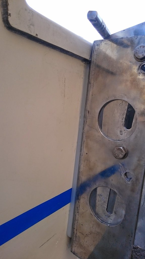

Eftersom jag har hängt av utombordaren nu så tänkte jag att man kanske kan byta "plattan" som utombordaren ligger på akterspegeln.
Den är ej slut men börjar se tråkig ut i mina ögon, vad är bästa alternativet att byta ut med?
Delrin från dupont (vit plastskiva, dyyyyrt men säkert hållbart)
Någon sorts metall? Eller ska man bara montera en ny bit av fanerskiva som finns där nu (det heter väl så?).
Vitmålad eller bara som den är.

Nu har jag varit till den lokala järnhandeln och införhandlat en 8mm tjock skiva av duponts delrin även kallad POM (polyoximetylen).
Efter att jag köpt denna bit med plast så började jag läsa lite grann om dess egenskaper.
Det visade sig att plasten ej lämpar sig för långvarigt bruk i solljus.
Så jag slog en signal till en Mercury auktoriserad verkstad i närheten.
Det visade sig att de använder sig endast av POM plast då de byter ut "motorplattan/motorfäste" på akterspegeln.
Kanske denna plast inte är så uv-ljuskänslig  som wikipedia säger?
