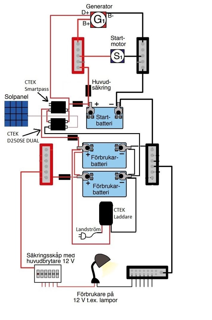

Seni 1 Postad 29 December , 2019 (redigerade) Hej alla, Jag köpte för tre år sen en Albin 79 med MD5a där elen minst sagt var ett råttbo med både nya och gamla kablar som inte längre användes. Jag har skjutit det framför mig då min kunskap om el är låg och systemet var fungerande men nu har de gamla batterierna gjort sitt och en ny batteribank är inhandlad. Jag tänkte att jag därför nu ska passa på att rensa upp och dra om all el och lära mig det här en gång för alla. Jag har arbetat utifrån ett schema från Skyllermarks och en del frågor har dykt upp: Plus och minus från solcell kopplas båda till D250. Eller minus till batteri? Minus från Smartpass går endast till D250, ej batteri? Kabeln som går till D+, går den självständigt direkt från Smartpass till generatorn? Samt är det den kabeln som skall gå via tändningslåset? Jordfelsbrytare på 10mA skall kopplas mellan landström och laddare samt jord till genomföring under vattenlinjen? Sen tänkte jag koppla lanternor, länspump samt VHF direkt på förbrukningsbatteri och övriga förbrukare på Smartpass. All form av hjälp, idéer och förslag mottages varmt. God fortsättning på er! Redigerad 29 December , 2019 av Seni Dela detta inlägg Länk till inlägg Dela på andra webbplatser
BSven 469 Postad 29 December , 2019 (redigerade) Här har du någre kopplingsscheman för ctek som kanske hjälper? https://www.ctek.com/storage/ma/5d368e4b1a4a48708b4c1de6c87c7b60/57f3bc40903c452a8a3aec76d3674594/pdf/F3EFA0948B02FFF3C14BCEC56E84EFB3CAF12AFA/SMARTPASS_120S-manual-low-SE-SV.pdf Redigerad 29 December , 2019 av BSven Dela detta inlägg Länk till inlägg Dela på andra webbplatser
Kane 976 Postad 29 December , 2019 19 minuter sedan skrev BSven: Här har du någre kopplingsscheman för ctek som kanske hjälper? https://www.ctek.com/storage/ma/5d368e4b1a4a48708b4c1de6c87c7b60/57f3bc40903c452a8a3aec76d3674594/pdf/F3EFA0948B02FFF3C14BCEC56E84EFB3CAF12AFA/SMARTPASS_120S-manual-low-SE-SV.pdf @Seni: Kolla installationsexempel 5 och 6 i manualen. Dela detta inlägg Länk till inlägg Dela på andra webbplatser
Seni 1 Postad 29 December , 2019 1 timme sedan skrev BSven: Här har du någre kopplingsscheman för ctek som kanske hjälper? https://www.ctek.com/storage/ma/5d368e4b1a4a48708b4c1de6c87c7b60/57f3bc40903c452a8a3aec76d3674594/pdf/F3EFA0948B02FFF3C14BCEC56E84EFB3CAF12AFA/SMARTPASS_120S-manual-low-SE-SV.pdf 1 timme sedan skrev Kane: @Seni: Kolla installationsexempel 5 och 6 i manualen. Kanon! tack så mycket. Exempel 6 passar mig perfekt, ska sätta mig och ändra lite i schemat. Det som kvarstår då är hur jag kopplar via tändningen till generatorn. Enligt exempel 6 så är det bara en anslutning till generatorn. Någon som har koll på det? Dela detta inlägg Länk till inlägg Dela på andra webbplatser
speljakt 138 Postad 29 December , 2019 Jag är ingen expert på Smartpass eller D250SE, men i ditt schema har du kopplat ihop generatorns B+ och D+. Detta kommer inte att sluta väl. Skyllermarks elschema bygger på premissen att man använder ett relä för att parallellkoppla start- och förbrukningsbatteri när motorn är igång (och generatorn alltså laddar). Detta relä styrs av D+. Jag är rätt säker på att Smartpass/D250SE inte behöver någon styrimpuls från D+. Förbindelsen mellan D+ och motorpanelens laddlampa och i förlängningen tändningslåset ingår normalt i den kabelstam som förbinder motor med motorpanel. När du skriver om att skaffa en jordfelsbrytare på 10mA och att ansluta jord till genomföring under vattenlinjen, så får jag intrycket av att du syftar på den landströmsinstallation som Kryssarklubben tagit fram? Jag använder själv denna och anser att den är bra. Men skulle vilja hävda att om "kunskapen om el är låg" så är detta inget som man bör försöka ordna på egen hand. Dela detta inlägg Länk till inlägg Dela på andra webbplatser

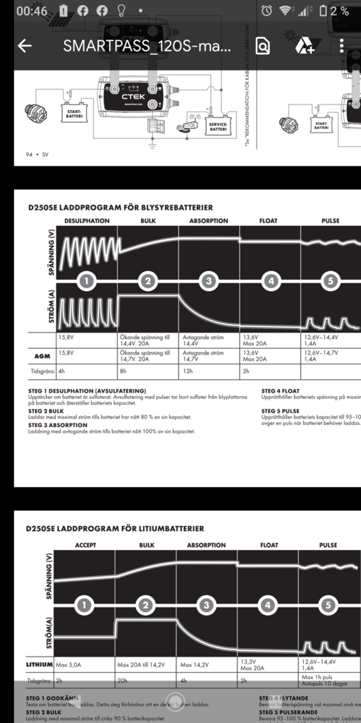

tugge 251 Postad 24 Januari , 2020 Hej undrar om man får kapa tråden nu när ts fått svar. Hade själv samma setup som ts med d250 och smartpass. Undrar om det finns någon annan lösning i liknande prisklass med samma funktion. Dvs dc - > dc smartladdare från generatorn med ingång för solpanel med mppt teknik, utgång som bryter vid låg batterispänning för tex Kyl. Undrar även hur man kopplar den om man bara har en batteribsnk och ctek d250. Man kopplar ju generatorn direkt till d250 och även startbatteriet på samma ingång sen finns en utgång för förbrukningsbank. Vid start och förbrukning (2banker) Dela detta inlägg Länk till inlägg Dela på andra webbplatser
tugge 251 Postad 24 Januari , 2020 2019-12-29 vid 11:29 skrev Seni: Här har du någre kopplingsscheman för ctek som kanske hjälper? https://www.ctek.com/storage/ma/5d368e4b1a4a48708b4c1de6c87c7b60/57f3bc40903c452a8a3aec76d3674594/pdf/F3EFA0948B02FFF3C14BCEC56E84EFB3CAF12AFA/SMARTPASS_120S-manual-low-SE-SV.pdf När jag kollar i manualen la jag märke till en sak. Många brukar prata om framtidssäker. Och ctek ej passar för det. men nu finns inställningar både för agm och litium. Dela detta inlägg Länk till inlägg Dela på andra webbplatser

anuba 428 Postad 26 Januari , 2020 Trevligt att Ctek har uppgraderat sitt system för LiFePo. Tyvärr satte jag själv in den tidigare modellen för två år sedan och sedan hoppades på att det skull fungera för LiFe. Men efter en lång efterforskning så fann jag att tron inte räcker till för att lösa tekniska problem. Jag tror inte de nya Cetek är begränsat till bara 20A. Argumentet för att lägga till Smartpass har varit att kunna ladda upp till 120A för stora batteribankar, se funktioner. Men manualen är lite diffus i frågan. Mitt tips är att maila Ctek och kolla upp hu den gör vid LiFePo. Men med två 125Ah AGM ser jag inte högre laddström än 40 A totalt. För övrigt har jag varit mycket nöjd med Ctek SA250/Smartpass120. De löser mer problem än bara laddströmmen till servicebatterierna. Om man har lagt bogen och ankarspelet på startbatteriet så stöttar servicebatterierna startbatteriet när det behövs. I mitt fall gjorde den det så bra att jag inte märkte att mitt startbatteri började försämras. Urladdningströskeln för kylskåpet är också rätt skönt att ha. Dela detta inlägg Länk till inlägg Dela på andra webbplatser
bhemac 2 859 Postad 26 Januari , 2020 Det Smartpass gör är att koppla förbi D250 när strömmen är mer än 20A. I praktiken innebär detta att de första timmarna motorn laddar så kan man ersätta Smartpass/D250 med en bit kabel, de gör ingen som helst nytta. LiFePO4 tar emot mer eller mindre all ström de kan få tills de är laddade. Detta är en väsentlig skillnad mot bly. Därför är Smartpass/D250 helt onödig med LiFePO4. Det viktigaste för LiFePO4 är man man absolut inte laddar ur för mycket och också begränsar laddningsspänningen. Detta sköter ett BMS-system eller GWL's CPM. Därför behöver man inget extra urladdnigsskydd för kyl mm. Vill man få maximal livslängd på sina LiFePO4 så ska de inte hållas fulladdade under långa perioder. Detta brukar man göra genom att ställa ner laddningsspänningen lite på sin solregulator, därför är det lönsamt att välja en bra solregulator med ställbara spänningar. I många fall ger inte generatorn tillräckligt med spänning för att ladda LiFePO4 effektivt. Generatorns regulator är helt enkelt för dålig. Då använder man istället tex Sterlings battery-to-battery laddare. Ett 200Ah LiFePO4 kan man ladda med 60A utan att batteriet tar skada. Det fixar bara Sterling samtidigt som man inte riskerar att en havererad generatorregulator skadar batterierna. Dela detta inlägg Länk till inlägg Dela på andra webbplatser
anuba 428 Postad 26 Januari , 2020 44 minuter sedan skrev bhemac: Det Smartpass gör är att koppla förbi D250 när strömmen är mer än 20A. I praktiken innebär detta att de första timmarna motorn laddar så kan man ersätta Smartpass/D250 med en bit kabel, de gör ingen som helst nytta. Det förklarar att det inte finns någon LiFe funktionsbeskrivning på Smartpass120S. Har inte LiFe än men om man har det så skulle känts bättre att ha någon annan strömbegränsning än generatorns och kablarnas inte resistans. Brand i båten är ju inte kul. Då ser Sterling ut att vara en bra idé. Dela detta inlägg Länk till inlägg Dela på andra webbplatser
