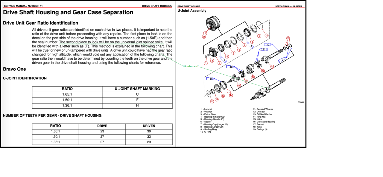

Thomas-1 311 Postad 29 December , 2019 (redigerade) 17 timmar sedan skrev Jorgen01: Ja det gäller ju att inte bara vispa varv det skall orkas med också. Fast detta med att `orka med´ är nog bara halva sanningen för det gäller ju även att få maximal framåtskjutande båtfart också. Kollade i en verkstadshandbok enligt bilden nedan. Verkar som att Bravo1-drevets nedväxling funnits i tre varianter betecknade C, F, H. Kanske kan du hitta en sådan bokstav instansad på gaffeln (yoke) ungefär därmin gröna pil visar? (Enligt texten kan man efter isärplockning också räkna kugghjulens tänder för extra kontroll.) Vete katten, har inte fördjupat mig i `inu-drevens underbara värld´. Men propellrar bör väl som grundregel snurra på så lågt varvtal som möjligt för bästa framåtskjutande effektivitet. (Annars går nog motorns energi mest åt till plaska runt och skapa bubblor och virvlar?) Så det är knappast förvånande att dagens högvarviga motorer behöver nedväxlad propelleraxel - här inuti drevet - för att uppnå bästa verkningsgrad. Nå, mitt tips får bli att kolla efter instansade bokstäverna C, F, H ungefär där min gröna pil pekar? PS. Peter_K var ovan inne på propellerns egenskaper vilket naturligtvis är mycket viktigt. Men din fråga gällde väl just drevets varvtalsreduktion? DS. Bildkälla: boatinfo.no/lib (Kräver dator för att läsas.) Redigerad 29 December , 2019 av Thomas-1 Dela detta inlägg Länk till inlägg Dela på andra webbplatser
