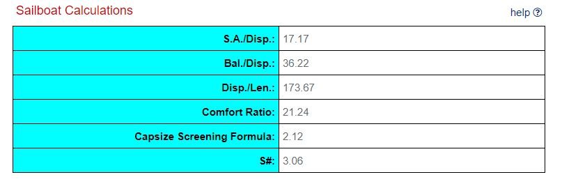

Klubbjackan 26 Postad 28 December , 2019 Komplett rapport: https://www.gov.uk/maib-reports/capsize-of-sailing-yacht-ocean-madam-in-the-bay-of-biscay-with-loss-of-1-life Dela detta inlägg Länk till inlägg Dela på andra webbplatser
BSven 469 Postad 28 December , 2019 (redigerade) 1 timme sedan skrev Klubbjackan: type with a high volume, low ballast ratio, light displacement and shallow hull form. https://sailboatdata.com/sailboat/oceanis-390-beneteau Här har vi alltså en båt(typ?) som kan/bör avrådas ifrån? Redigerad 28 December , 2019 av BSven Dela detta inlägg Länk till inlägg Dela på andra webbplatser
Klubbjackan 26 Postad 28 December , 2019 Jag har för mig att man i en annan eller samma tråd på baatsplassen.no lanserar teorin att CE klass A kraven är anpassade så att massproducerade franska båtar skall passera. Skulle de traditionstyngda engelska och holländska myndigheterna fått råda själva utan politiska kompromisser skulle kraven blivit strängare.... Dela detta inlägg Länk till inlägg Dela på andra webbplatser
bhemac 2 859 Postad 29 December , 2019 1 timme sedan skrev Klubbjackan: Jag har för mig att man i en annan eller samma tråd på baatsplassen.no lanserar teorin att CE klass A kraven är anpassade så att massproducerade franska båtar skall passera. Konspirationsteorier finns alltid. Båten här gick under året innan CE-reglerna trädde i kraft. Båten var byggd 1989, det har nog hänt en hel del sedan dess på konstuktionsfronten. Jämför man med tex framkom i Fastnet katastrofen så var inte GZ-kurvan direkt imponerande. Här har flera olyckliga omständighet samverkat. Dela detta inlägg Länk till inlägg Dela på andra webbplatser
StyrmanKarlsson 175 Postad 29 December , 2019 11 timmar sedan skrev Klubbjackan: Jag har för mig att man i en annan eller samma tråd på baatsplassen.no lanserar teorin att CE klass A kraven är anpassade så att massproducerade franska båtar skall passera. Skulle de traditionstyngda engelska och holländska myndigheterna fått råda själva utan politiska kompromisser skulle kraven blivit strängare.... Ja det låter väldigt rimligt. Dela detta inlägg Länk till inlägg Dela på andra webbplatser
BSven 469 Postad 29 December , 2019 10 timmar sedan skrev bhemac: Båten var byggd 1989, det har nog hänt en hel del sedan dess på konstuktionsfronten. Har det det och i så fall hur? Hag har alldrig varit intresserad av moderna, stora båtar så jag vet inte hur utvecklingen sett ut men förutom ballast ratio så är ju de andra egenskaperna högst relativa? Citat high volume, low ballast ratio, light displacement and shallow hull form Dela detta inlägg Länk till inlägg Dela på andra webbplatser
bhemac 2 859 Postad 29 December , 2019 12 minuter sedan skrev BSven: Har det det och i så fall hur? När CE-reglerna infördes så krävde man och stabilitetsberäkningar och då konstruerades båtar på ett annat sätt som jag fattar det. Denna båt har en ganska dålig GZ-kurva, jämför tex med Contessa 32 som klarade Fastnet-stormen ganska bra. En båt som ska klara tuff sjö kan inverterat stabil i inverterat läge (men kattor är det.... Det som är "fel" på Oceanis 390 är den korta kölen, ett djupgående på 1,65m med en konventionell köl, är troligen för litet. Oavsett, denn text säer en hel del: The skipper said the south-westerly sea was confused,with the occasional wave approaching from the east. The proximity of the edge of the continental shelf (some 40 miles to the east of where the accident occurred) and its effect on the sea state, is not fully understood, but the Bay of Biscay is known for producing seas which can destroy small vessels. A yacht's safety in such conditions will be affected by the skill of the helmsman in anticipating the motion of the sea. Mr Beggs was sufficiently experienced to feel its effect and therefore able to take correcting action in good time. He had also taken the precaution of running his engine in gear to provide greater directional stability. The two knock-downs were nearly an hour apart and were very rapid. The second occurring so quickly that neither survivor had any recollection as to which way she went.. Dela detta inlägg Länk till inlägg Dela på andra webbplatser
