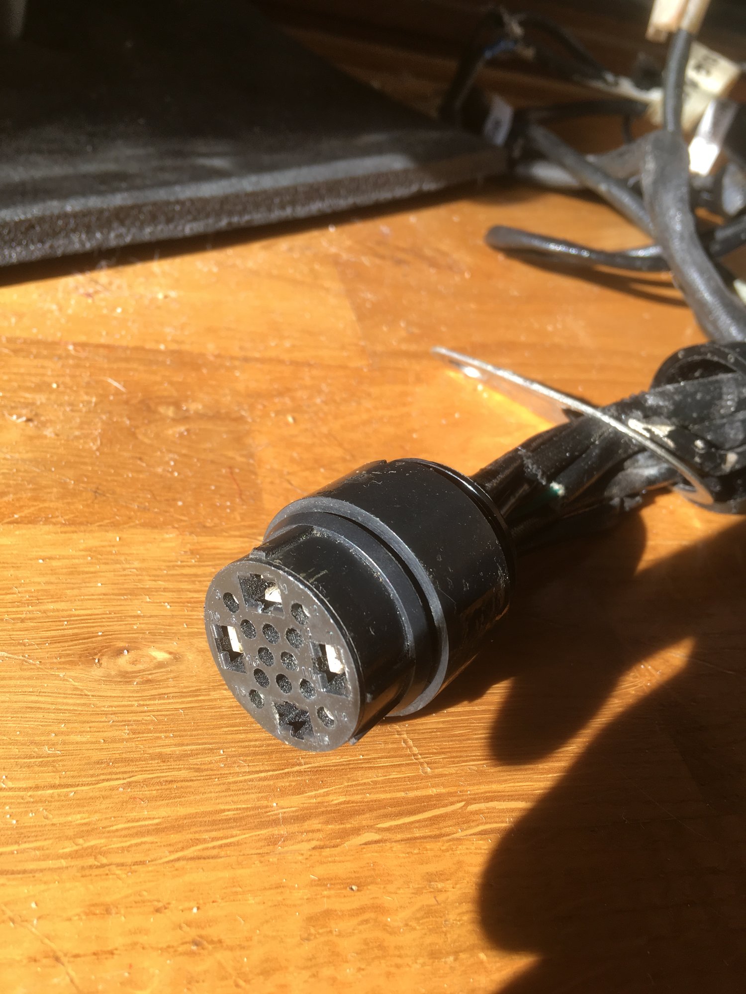

@BotvedKabelhärvan på motorn behöver åtgärdas och modifieras.
Kan man ta loss kablarna ur den stora kontakten?
IMG_0989.thumb.JPG.290fe2f049f8180f055e56f7724af87e.JPGIMG_0990.thumb.JPG.40bdafb5a9b858b846276882b3c5eb82.JPGIMG_0992.thumb.JPG.3d2d7b0a5e1e10babc27a7450c720da5.JPG

3 timmar sedan skrev BSven:
Ja det går att ta bort dem. Men det är meckigt. De sitter spärrade med små klaffar för att inte glida ur när kontakten sätts samman. Med ett par små mejslar och lite envishet går det att trycka in låsklaffarna och dra ur stiften ett i taget. Men vad tänker du åstadkomma genom att dra ur stiften? Ska du klämma nya kablar? då måste du ha tag i rätt sorts stift som passar i kontakten och ett verktyg så du kan klämma dit de nya crimpkontakterna. Om du tittar på kontakten i den här länken så ser du hur principen för crimpkontakten är.
https://www.elfa.se/sv/crimpterminal-hane-tenn-24-20awg-molex-43031-0007/p/14402488?q=*&pos=5&origPos=5&origPageSize=10&track=true
Alternativet är nog att skippa orginalkontakten. Köpa en mer standardmässig delbar kontakt och skruva fast kablarna i den nya kontakten. Det innebär byte av kontaktdo på båda sidor av skarven men det är nog enklare o billigare än att skaffa alla typer av crimpkontakter samt verktyget för att utföra arbetet.
En sån här delbar kopplingsplint är nog en bra ersättning. Finns i båttillbehörshandeln.

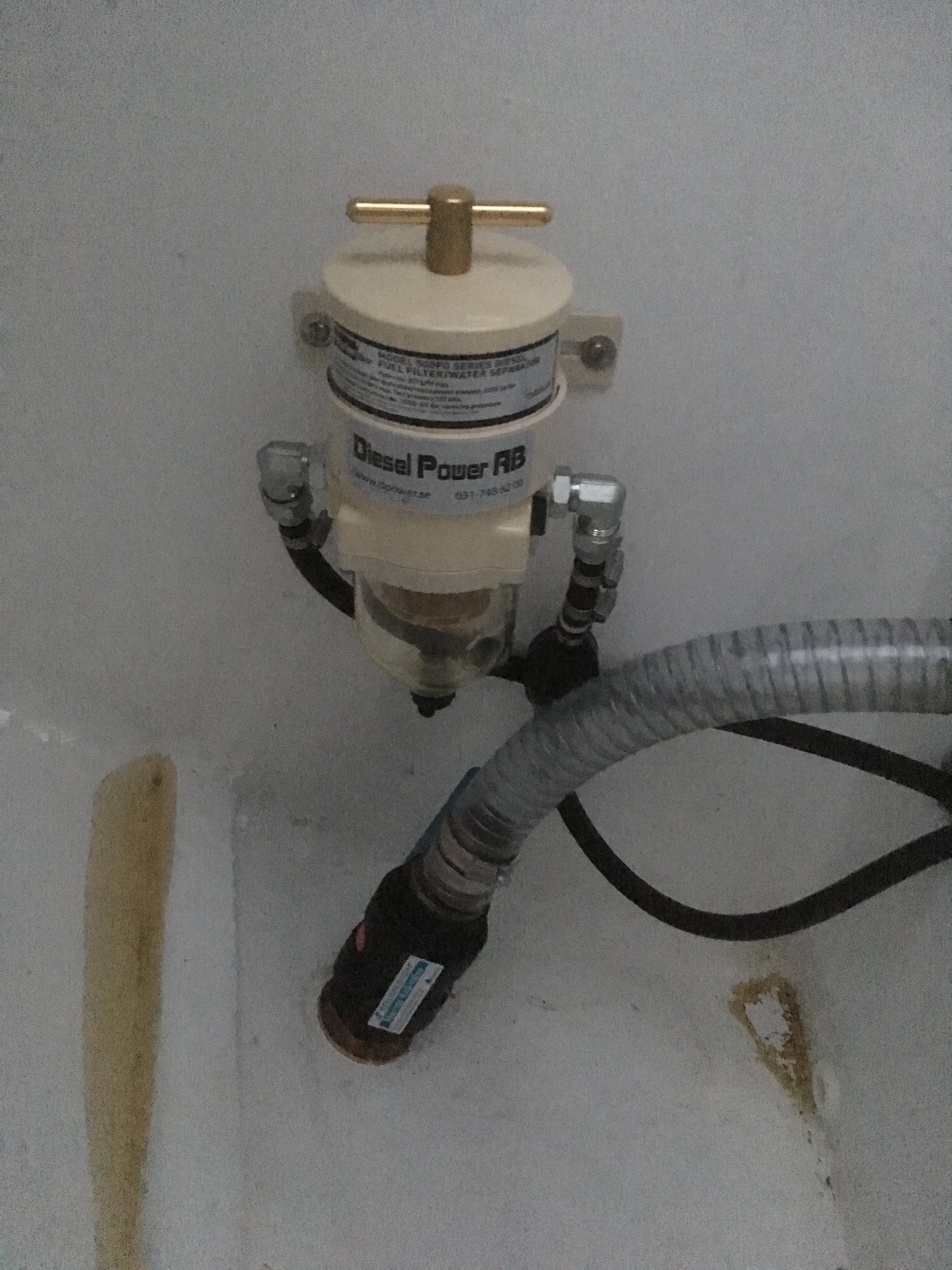

CAV-filter är utbytt mot Racor 500.

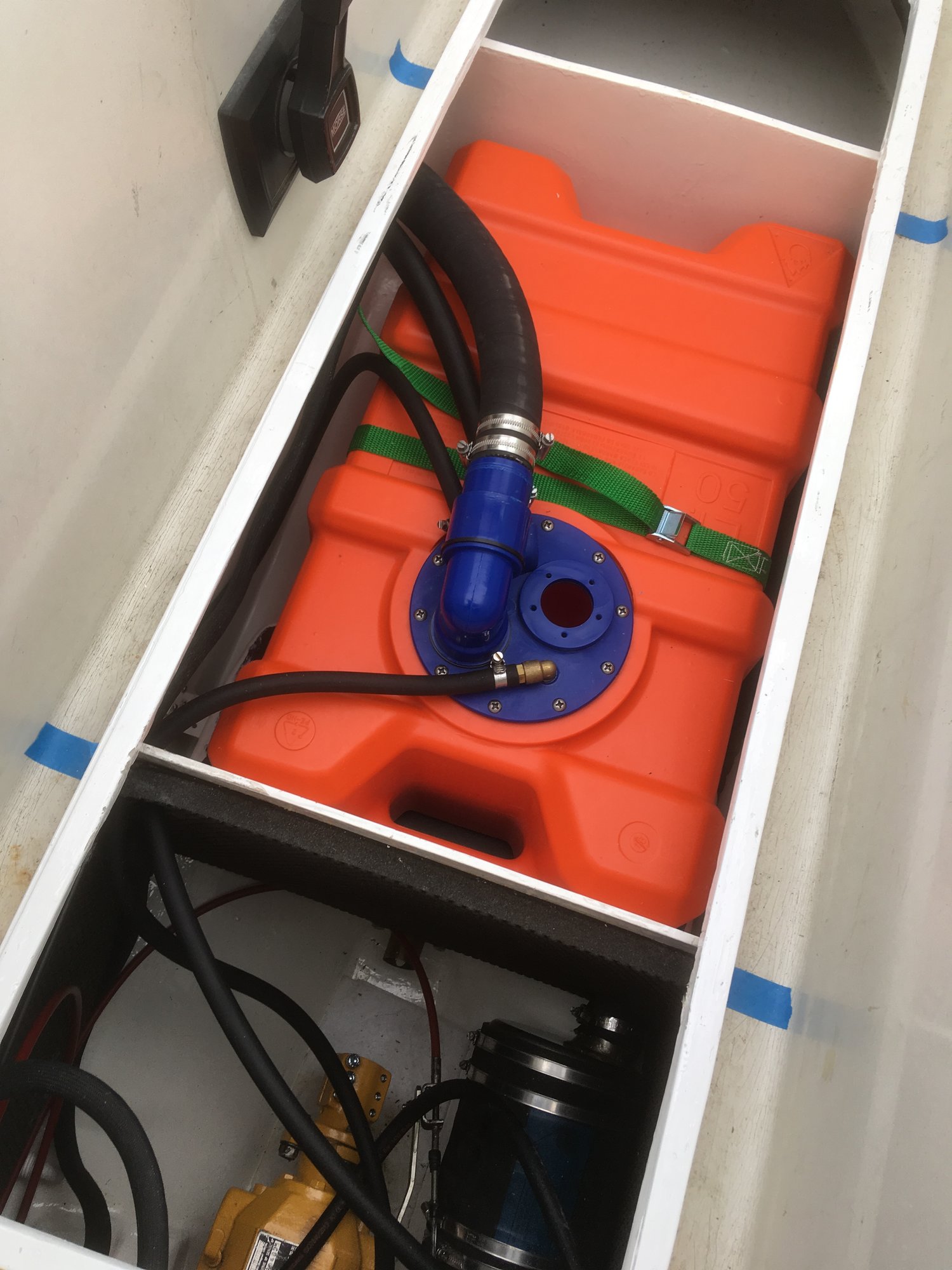

Dessutom har jag fått på plats dieseltanken med sina slangar.

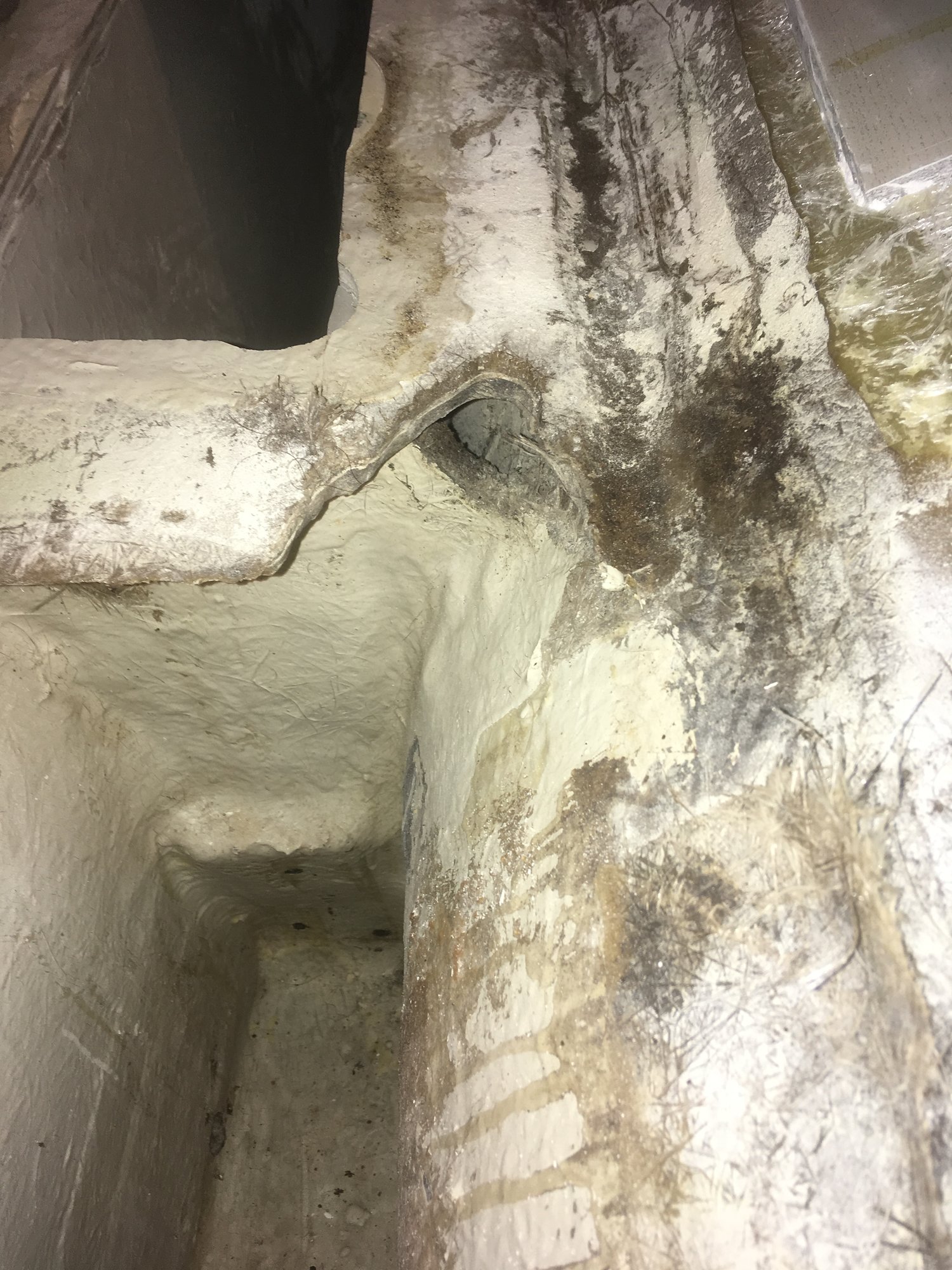

Då har jag slipat rent lite och sågat upp runt de "mystiska hålen".
Man har helt enkelt lagt ner boxen/vattentanken och plastat motorrummet ovanpå. Den lilla bit som stack ut i kölskappen har man dock gjort ett halvdant försök att dölja med lite bonocell och lite glasfiber och gelcoat för syns skull.
Hålen sträcker sig in 110-120cm, är rätt skitiga (det är svart där inne, det vita är slipdamm) och svåra att komma åt att rengöra och ännu mindre måla. Frågan är vad hur jag gör med dom.
Skall jag lämna det öppet som det ser ut nu så att ev. vatten som kommer in kan torka eller skall jag plasta igen och hoppas att det är tätt i andra änden?

12 minuter sedan skrev BSven:
Personligen hade jag nog velat plasta igen hålen. Frågan är, som du nämner, hur det ser ut i andra änden?
Man vill ju gärna att det är tätt om du plastar igen öppningen. Vad jag skulle vilja undvika är att det kommer in vatten som sedan blir kvar.
Tills du vet kanske det är bättre att låta det vara öppet. Alt att se till att det är tätt runt om, om du kommer åt hela vägen...
Jag märker att mitt resonemang inte leder någonstans så jag slutar nu.
En lurig nöt att knäcka.

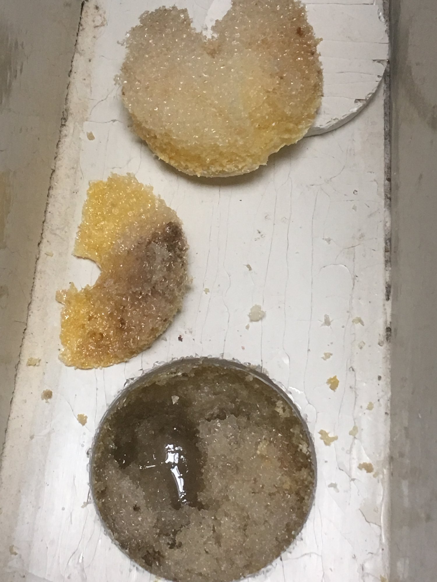

Om man tittar på sista bilden av "hålen" så ser man att "locket" inte sitter fast.
Ju mer jag bearbetade desto mer lossnade. Det visar sig att lådan är av glasfiber men sedan målad med antingen fet gelcoat eller någon lackfärg. Hur som helst så är den inte limmad fast utan hålls på plats mest av spackel och "kläm".
Vad finns då egentligen under lådan?
Skum.
Blött skum, eller snarare vatten med skum...

Det fick bli den destruktiva lösningen. Såga sönder lådan och gräva loss det vattensjuka skummet.
Jag har originalritningen och den visar att kölfickan fortsätter i samma lutning akterut. På bilden ovan ser man ett par kölbultar och det skall finnas ytterligare två med 45cm mellanrum så det är bara att börja tillverka gräv/skrapverktyg och få rent från allt skum, låta det torka ut ordentligt och sedan hitta på något fiffigt med utrymmet..?
