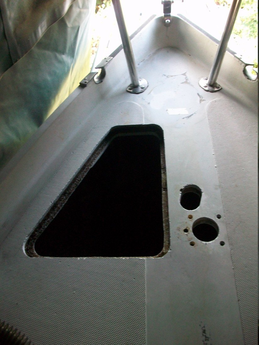

Någon frågade om utvändigt.
Tidigare ägare hade placerat både påfyllning för vattensäcken och en ventilator längst fram på fördäck och jag var lite bekymrad för hur jag skulle säkerställa hållfastheten.
Den inredning söm fanns under förpiken och som jag sågade loss var av 6mm tjock glasfiber så jag kapade den största bit jag kunde få ut, slipade den ren från gelcoat och färg, bredde på ett lager förtjockad epoxi och skruvade fast den på insidan däcket. Ovanifrån så lade jag sedan i en rund bit distansmaterial, plastade fast och jämnade ut med gelcoatspackel. Jag injicerade även lamineringsepoxi i skruvhålen ovanifrån med en injektionsspruta. Det gick i ett minst en deciliter så jag misstänker att det fanns en del delaminering i anslutning till hålen.
Där pullpiten satt fästad var det inplastat en ruta med plywood vilken hade koncistensen av blött knäckebröd så den avlägsnades underifrån och hålet fylldes med epoxispackel innan den plastades över.
Inte utan nervositet sågade jag sedan upp hålen för ankarspel och lucka till ankarbox.

1 timme sedan skrev BSven:
Väldigt imponerande, hur gjorde du med lucka till anlarboxen?
Är sugen på att göra något liknande men vågar inte...
2 timmar sedan skrev Dava:
Jag gjorde en mall och provade mig fram om den var stor nog, om den kunde stå i öppet läge, att det inte blev för lite material mellan hålen osv.
Som du ser på bilden ovan sågade jag hålet i den undre delen av laminatet mindre än den övre så att det blev en fläns som luckan kan stödja på. Själva luckan har jag gjort ett misslyckat försök så den återstår att tillverka.
