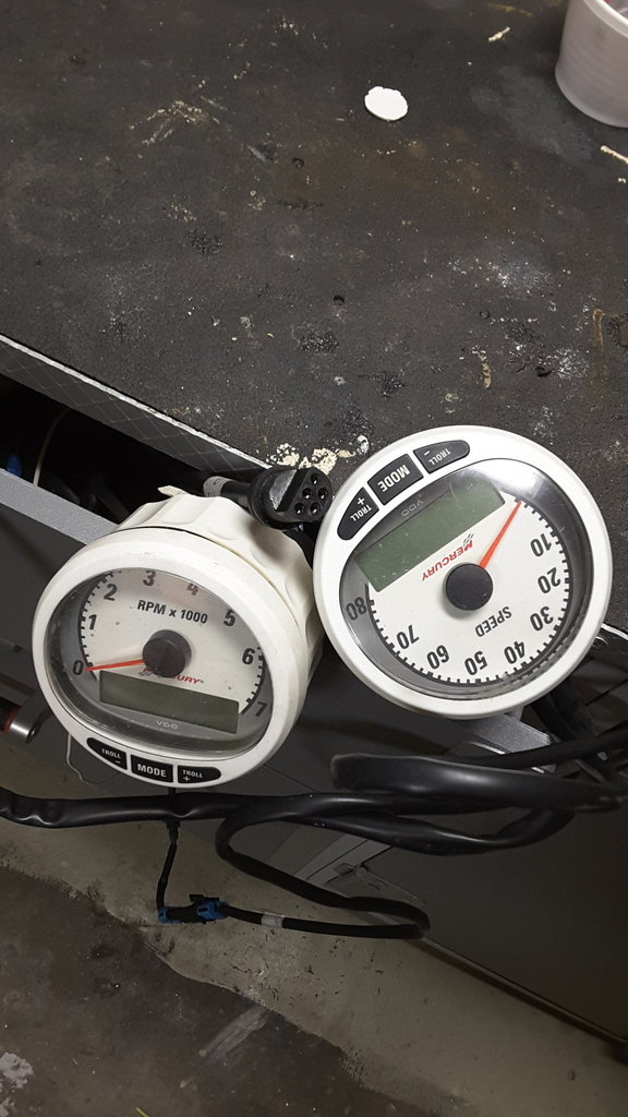

Så nu har jag fått tag i 2 smartcraft instrument som satt på en -01:a, sa han.
Det funkar inte heller.
Jag fick en härva med kablar med junktion box mm.
Men instrumenten är ihopkopplade i en kabel och en liten kontakt som passar i orginalhärvan under panelen.
Enda som funkar är ljuset, volt, utetemp. Allt annat är det larm på.
Nån ide ????

Jag har den blå kabeln, men det verkar inte funka till -01.
Skulle koppla in det i plottern.
Dessa mätare har jag med den lilla kontakten.
Han hade haft den på en -01 så han jag köpte den av.

jag har kopplai som du gjort in i en mätare med junktionbox mm, utan resultat.
No motor data tror jag såg att det stod.
Till plottern hade jag samma blå kabel med nmea och alls som ska vara till det, inget fungerade då heller.
Plottern en Simrad GO 5 fick ingen data från motorn.
Senare köpte jag instrument som hade satt på en 150 -01 det fungerade inte heller.
Dom kopplade jag in på den månformade kontakten under panelen, funkade inde då heller.

Har du terminerat i vardera ände, det är en klassiker att det missas första gången man bygger can system. 120 Ohm i vardera ände mellan Can H och Can L sedan skall man kunna mäta 60 Ohm mellan Can H och Can L.
Smartcraft har anpassade kontakter med inbyggd resistor(terminering) och även kablar med inbyggd resistor(terminering). Utan korrekt terminering kommer det inte fungera.
