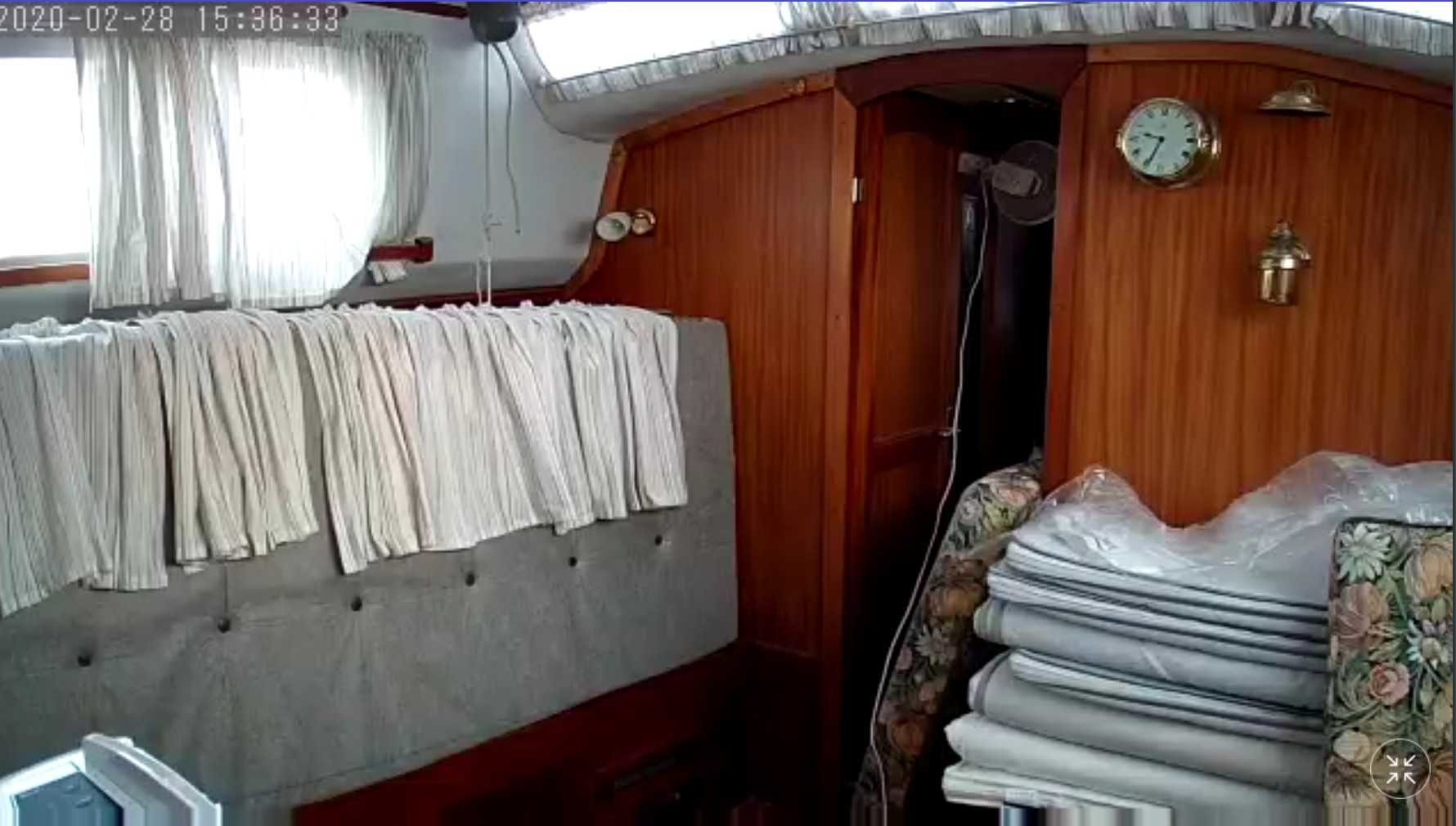

9 timmar sedan skrev McLasse:
Kommer jag i håg det skall jag ta en bild i morgon när det är ljust, som referens.
Minnet sviktade inte. Bilden är tagen nu på morgonen och så gårdagens mörker bild. Tänk på att bilderna är komprimerade för att kunna laddas upp på forumet.
Screenshot_20200228-083636_5138.thumb.jpg.8bfc0ee0e90ca6520401391f800c8e03.jpgScreenshot_20200227-222402_3848.thumb.jpg.dc1309f77b63407e6e822ccd2003a32f.jpg
1 timme sedan skrev bhemac:
Klicka på bilden så den blir stor.
Bilden är ursprungligen i HD-upplösning från kameran, skärmdumpad i min telefon med (full-hd) och slutligen komprimerad för forumet (både till storlek och kvalitet). Inte bästa förutsättningarna för att behålla kvaliteten på bilderna. Det blir ändå helt ok tycker jag.
Ser också att den lata ägaren inte ställt klockan rätt i kameran...🙄

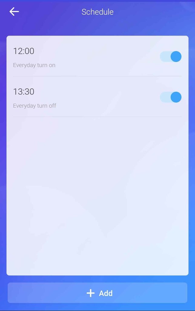

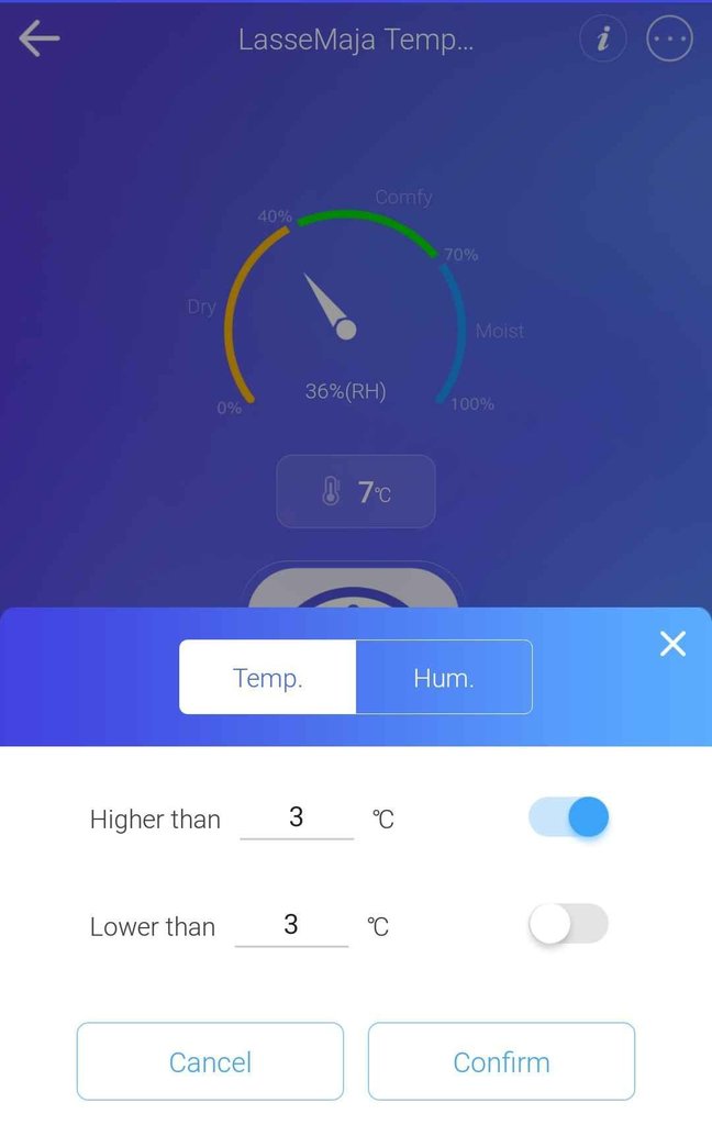

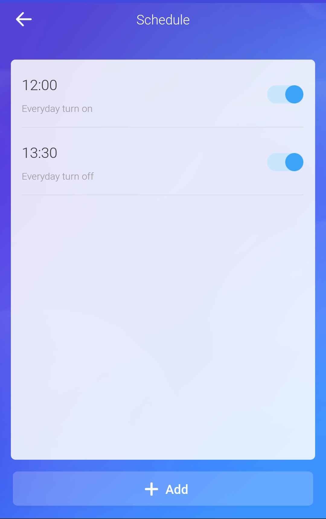

Hmmm...jag får inte till det. Jag har en TH10 som skall styra en fläkt. Tid och temp i TH10 är satta enligt:
Problemet för mig är att så fort tempvillkoret uppfylls slår den till utan att ta hänsyn till tidsangivelsen.
Det känns som att jag missar något fundamentalt.
Redigerad av McLasse
Jag måste kolla mera, återkommer.
En "scene" kan inte styra en "temp.reglator".
Det jag gjorde var att ha en tidstyrd brytare som styrdes från en annan brytare med temp i en scene.
9 timmar sedan skrev bhemac:
Smart! Det har jag inte tänkt på att man kan göra. Skall till båten i dag, då skall jag koppla om lite.
