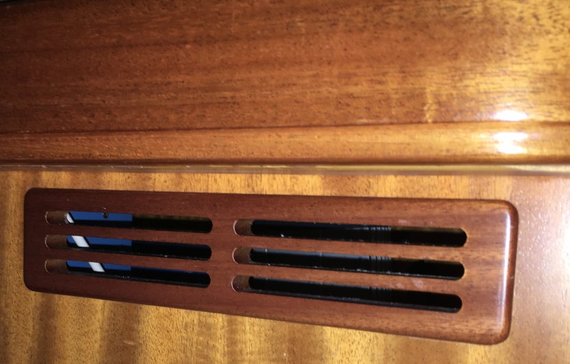

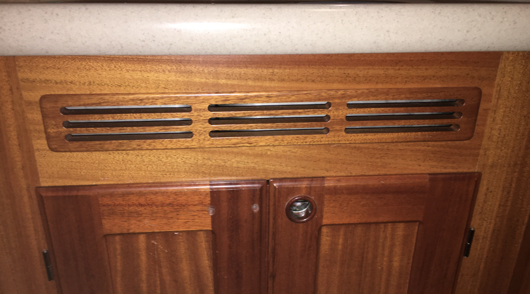

Vill dela med mig monteringsresultatet av de 2 första ventilationsgallren:
  • utlopp av varm luft från kompressor under diskbänk
  • utlopp av varm luft från isolationstrafo, 50 amp batt laddare och VHF radion under nav.stolen
Hålet vid diskbänken gick att trixa med sticksågen, hålet vid nav.stolen trixa jag med täta borrhål och japansåg samt fil/sandpapper.
Intalade mig att jag var värd en multisåg så kvarvarande hål för ventilationsgaller blir enklare att få gjorda:-)
