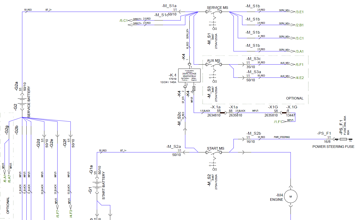

Kane 976 Postad 26 Oktober , 2019 (redigerade) 8 timmar sedan skrev Finnwoodman: Jag ska modernisera elen i båten under vintern, bla bygga bort huvudbrytaren som sitter mot startmotorn och istället installera ett skiljerelä, för att separera start- och förbrukningsbatterier. Du kan ju fortfarande ha skiljerelä även om du har huvudbrytare för motorn. Här ses ett exempel på en båt, med utombordare, från 2016 som är CE-märkt; Redigerad 26 Oktober , 2019 av Kane Dela detta inlägg Länk till inlägg Dela på andra webbplatser
