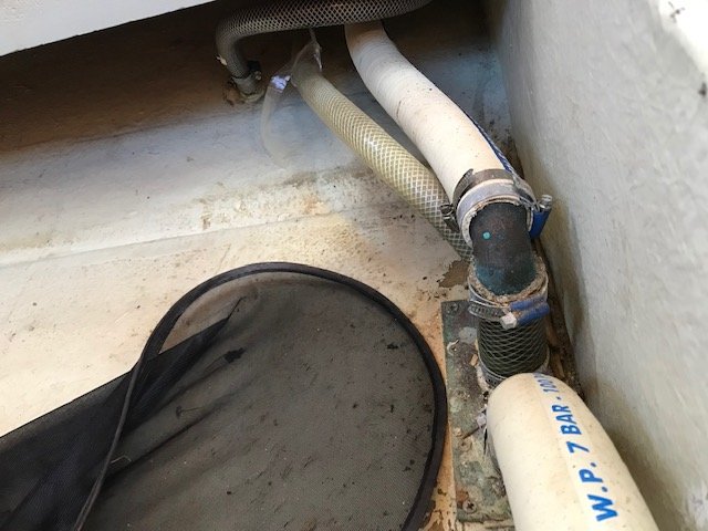

FinaKillen 49 Postad 1 Juni , 2020 Lite återkoppling. Det visade sig att jag hade lite av Hybros problem ovan. Inte grundproblemet med slanganslutning i botten. Men det stod avföringsblandning upp i slangarna för att tanken var proppfull. Det blev jag varse när jag lossade slangen vid tanken. Mumma. Detta trots att tidigare ägare sa att han precis tömt innan försäljning. Skitsnack. Det är antagligen orsaken till att det luktade så illa, då jag förstått att slangarna är gastäta, men tål inte att stå med dynga i. Jag hade tänkt säkerhetstömma tanken innan detta projekt, men sugtömningsstationen var stängd för säsongen 17:e maj i Trosa, och jag har bara sugtömning på min båt. Ofattbart att den är stängd när det är lagkrav på sugtömning, men det är en annan diskussion. Sur blev jag då, och äckligt blev det i båten när jag skulle byta slangar. Nåväl. Biltema säljer slangen på 3-metersbitar för 599:-. Jag chansade på att det skulle räcka även om jag visste att det var på håret. Det blev såklart någon dm för kort för att räcka både till spolning och tömning. Så jag bytte bara spolslangen. Då jag inte vill köpa en ny 3-metersbit har jag hittat något som heter ”maströr” på Jula för 199:-. Det är galvat och har en ytterdiameter på 38mm och bör passa för att skarva slangen jag har. Vi får se om jag får ångra snålheten. Till avluftningen har jag mätt igen, på stosen vid tanken istället för skrovgenomföringen. Precis som George_Ohm påpekade hade jag mätt fel. Det är 19mm. Erlandssons hade sanitetslang med rätt mått och 25% rabatt till och med igår, så jag slog till. Mackey med flera har varit väldigt tydliga med att avluftningsslangen ska vara så grov som möjligt. Tyvärr är det ett alldeles för stort projekt att göra något åt det just nu. Likaså montera rör för spolning och tömning istället för slang. Jag tror (läs: hoppas) hur som helst att mina åtgärder kommer att få båten fri från stank för en lång tid framöver. Och i fortsättningen ska jag se till att tömma tanken INNAN den blir för full. Hoppas bara sugtömningen är i bruk i hamnen, det kan man tydligen inte lita på. Bytte för övrigt också komplett pumphus till min Jabscomugg då den gamla var minst sagt ur funktion. Man kunde lika gärna strunta i att pumpa för det hände ingenting. Dela detta inlägg Länk till inlägg Dela på andra webbplatser
Georg_Ohm 4 833 Postad 1 Juni , 2020 (redigerade) @FinaKillen: Jag tänker på i somras, innan ombyggnaden, när jag fick problem. Det var svårt att spola, gick åt mycket spolvatten men ändå svårt att tömma toaskålen. Det visade sig att slangen mellan toaletten och tanken var ”åderförkalkad” det var inte så stor diameter inuti slangen som återstod. Jag kunde då ta loss slangen och banka på den med plastkklubban jag använder till bergskilarna, och ömsom spola. Det var mycket kalkbeläggningar som ramlade ut. Efter det var toaletten som ny, funkade jättebra, nåväl, bra, nu efter ombyggnaden funkar det jättebra. Redigerad 1 Juni , 2020 av Georg_Ohm 1 Dela detta inlägg Länk till inlägg Dela på andra webbplatser
