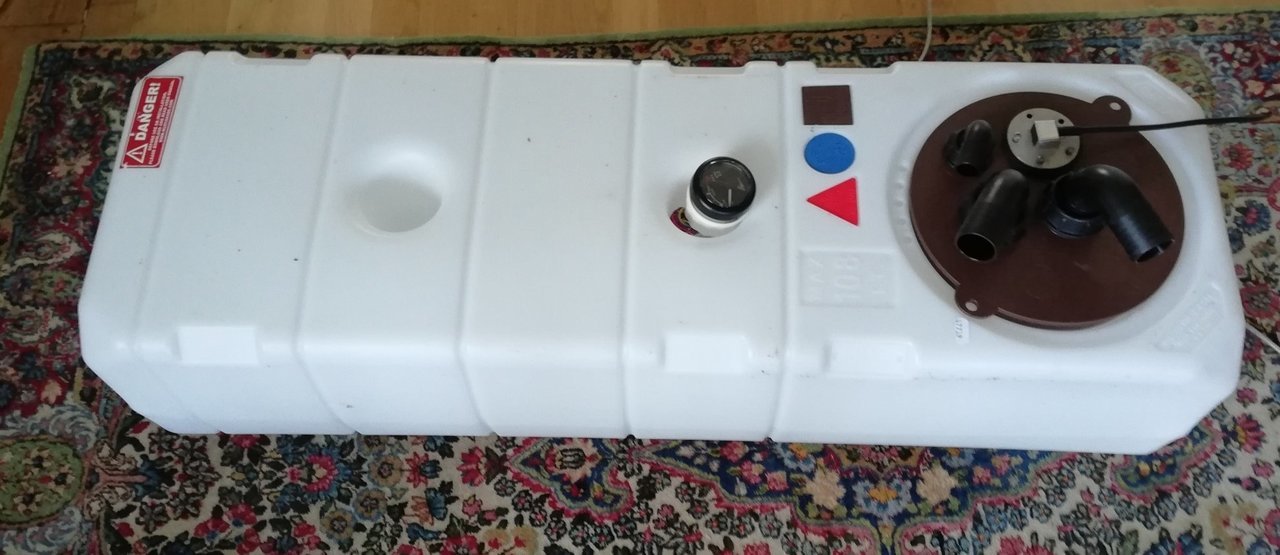

tugge 251 Postad 6 Februari , 2020 Har lite ont om plats i min båt och tänkte utöka tankvolymen. Tanken sitter idag under en Koj mot ena skrovsidan så det blir lite uppförsbacke från toaletten till tanken. Tänkte samtidigt flytta tanken till maskinrummet för att slippa eventuellt sölande i sovhytten om olyckan skulle vara framme. Ville då plasera tanken i kölsvinet mellan maskinerna för att få den lågt plaserat som möjligt och då även få nedförsbacke så det ej rinnertillbaka i toastolen.. Problemet är att det sitter ett skott där. Kan man använda sig av 2st mindre tankar. Dom skulle sitta i samma nivå . Men hur skulle det funka med tömning samt fyllning. Några idéer på sammankoppling med en pump / ett sugrör. Tänker att om det suger tomt i ena tanken först så kommer det ju suga luft där och tank 2 förblir otömd Dela detta inlägg Länk till inlägg Dela på andra webbplatser
tugge 251 Postad 6 Februari , 2020 En fråga till. Det blir rätt lång väg till tanken och har 2 toaletter så skulle gärna slippa dra 2 slangar kan man köra t-koppling. Är rädd att dom ständigt läckande backventilerna inte kommer hålla tätt och att man kommer trycka upp avloppsvatten i den toaletten som man inte spolar i. Någon som har dubbla toaletter som delar på en avloppsslang Dela detta inlägg Länk till inlägg Dela på andra webbplatser
patrikflink 809 Postad 6 Februari , 2020 (redigerade) Som jag skrev tidigare i tråden ang kombination av pump och sugtömmning så fungerar det utan problem att suga på stationerna med denna tank. Har ett vanligt t-rör INNAN pumpen. Pumpen fungerade i höstas vid konserveringen, inga membran "bort blåsta". Kan tänka mig med dom som väljer mindre avluftning kan få mera problem. Jag kör med 25 mm utan kolfilter. Har en unik Johnsson pump med impeller och knivar, special beställt hos min marina då jag anser att den skall kunna torrköras utan att impellern går sönder. Gick på 3500 kr. Redigerad 6 Februari , 2020 av patrikflink Dela detta inlägg Länk till inlägg Dela på andra webbplatser
patrikflink 809 Postad 6 Februari , 2020 7 minuter sedan skrev tugge: En fråga till. Det blir rätt lång väg till tanken och har 2 toaletter så skulle gärna slippa dra 2 slangar kan man köra t-koppling. Är rädd att dom ständigt läckande backventilerna inte kommer hålla tätt och att man kommer trycka upp avloppsvatten i den toaletten som man inte spolar i. Någon som har dubbla toaletter som delar på en avloppsslang Om du nu har 2 toa, varför inte en tank var? Bara en "tanke" Dela detta inlägg Länk till inlägg Dela på andra webbplatser
tugge 251 Postad 6 Februari , 2020 21 minuter sedan skrev patrikflink: Om du nu har 2 toa, varför inte en tank var? Bara en "tanke" Ena toan ligger i vår sovhytt och vill slippa spring där om den andra blir full. Och slangarna är inte gratis och det blir nog 2*5m samt dubbla pumpar a 3500kr Dubbla sugrör mm. Jobbigare dragning mera hål genom skott mm Enklare t-koppling och en slang bak. Billigare och mindre som kan gå sönder Dela detta inlägg Länk till inlägg Dela på andra webbplatser

bhemac 2 859 Postad 6 Februari , 2020 1 timme sedan skrev tugge: Kan man använda sig av 2st mindre tankar. Visst kan du det. Skiten kommer till den ena tanken och när den är full rinner det över till den andra. Detta kräver två sugtömningar, en till varje tank. Eller, så kopplar man ihop dem i botten som "kommunicerande kärl". Nivå kommer bli kika i de båda och man kan klara sig med en sugtömning men det kan ta lite mer tid att tömma. Jag skulle välja nr ett. Visst kan du ha en ledning till båda toaletterna men jag skulle inte vilja ha det så pga läckagerisken. Dubbla rör känns tryckare. Om möjligt, använd kopparrör så får du aldrig några luktproblem. Dela detta inlägg Länk till inlägg Dela på andra webbplatser
Georg_Ohm 4 837 Postad 7 Februari , 2020 8 timmar sedan skrev bhemac: Visst kan du det. Skiten kommer till den ena tanken och när den är full rinner det över till den andra. Detta kräver två sugtömningar, en till varje tank. Eller, så kopplar man ihop dem i botten som "kommunicerande kärl". Nivå kommer bli kika i de båda och man kan klara sig med en sugtömning men det kan ta lite mer tid att tömma. Jag skulle välja nr ett. Visst kan du ha en ledning till båda toaletterna men jag skulle inte vilja ha det så pga läckagerisken. Dubbla rör känns tryckare. Om möjligt, använd kopparrör så får du aldrig några luktproblem. Två tankar, ett kommunicerande rör mellan dem i dess lägsta del, på det röret ett T-rör som ansluter till sugtömningsanslutningen. Men det känns ändå tveksamt, fungerar säkert bra i teorin, men frågan om det gör det i praktiken. Dela detta inlägg Länk till inlägg Dela på andra webbplatser
bhemac 2 859 Postad 7 Februari , 2020 1 timme sedan skrev Georg_Ohm: Men det känns ändå tveksamt, fungerar säkert bra i teorin, men frågan om det gör det i praktiken. Framförallt måste man ta hål i båda tankarnas botten. Känns inte ok i min värld. Kör man med "breddning" mellan tankarna så känns det säkrare. Dela detta inlägg Länk till inlägg Dela på andra webbplatser
Georg_Ohm 4 837 Postad 7 Februari , 2020 3 timmar sedan skrev bhemac: Framförallt måste man ta hål i båda tankarnas botten. Känns inte ok i min värld. Kör man med "breddning" mellan tankarna så känns det säkrare. Min gamla tank hade upptagna hål längst ned i gavlarna. Det sitter riktiga bordsgenomföringar av brons där. , I fogmassa. Det var tätt. Men det känns lätt komplicerat med multipla ihopkopplade skithustankar. Vatten- eller bränsletankar är en helt annan sak 1 Dela detta inlägg Länk till inlägg Dela på andra webbplatser

tugge 251 Postad 7 Februari , 2020 22 timmar sedan skrev bhemac: Eller, så kopplar man ihop dem i botten som "kommunicerande kärl". Nivå kommer bli kika i de båda och man kan klara sig med en sugtömning men det kan ta lite mer tid att tömma. Jag skulle välja nr ett. Det är vad jag velat, men på dom tankar som säljs tex den som Georg_Ohm köpt så sitter ofta anslutningarna i toppen och vill ju inte göra egna hål i botten, skillnad är om det är orginal hål i botten som den jag har . Min är förmodligen en äldre modell då jag inte har utformat för pump som den blåa på bifogade bilden. Vågar inte suga uppifrån med en ledning på 2olika tankar för om det suger snabbare /lättare ur den ena kommer inte den andra bli tom. Får nog försöka klämma in så stor tank jag kan få plats med. (liten) Kopparrör var bra idé farsan är ju gamal röris så kanske drar hela vägen från toan i koppar Funderar på om man kan sätta en pump efter sammankoppling av toaletterna så det suger o trycker vidare till tanken, samtidigt som man spolar. Då minskas risken att man trycker upp i den sekundära stolen. Frågan är då vad som händer i den sekundära stolen, suger det den tom/torr då. Om pumpen skulle gå sönder kan man då trycka avloppsvattnet igenom den från toaletten. Tänkte att man skapar ett extra ställe där man kan få problem. Det sitter eltoaletter i båten så tänkte att pumen startar när man spolar i toaletten Dela detta inlägg Länk till inlägg Dela på andra webbplatser
