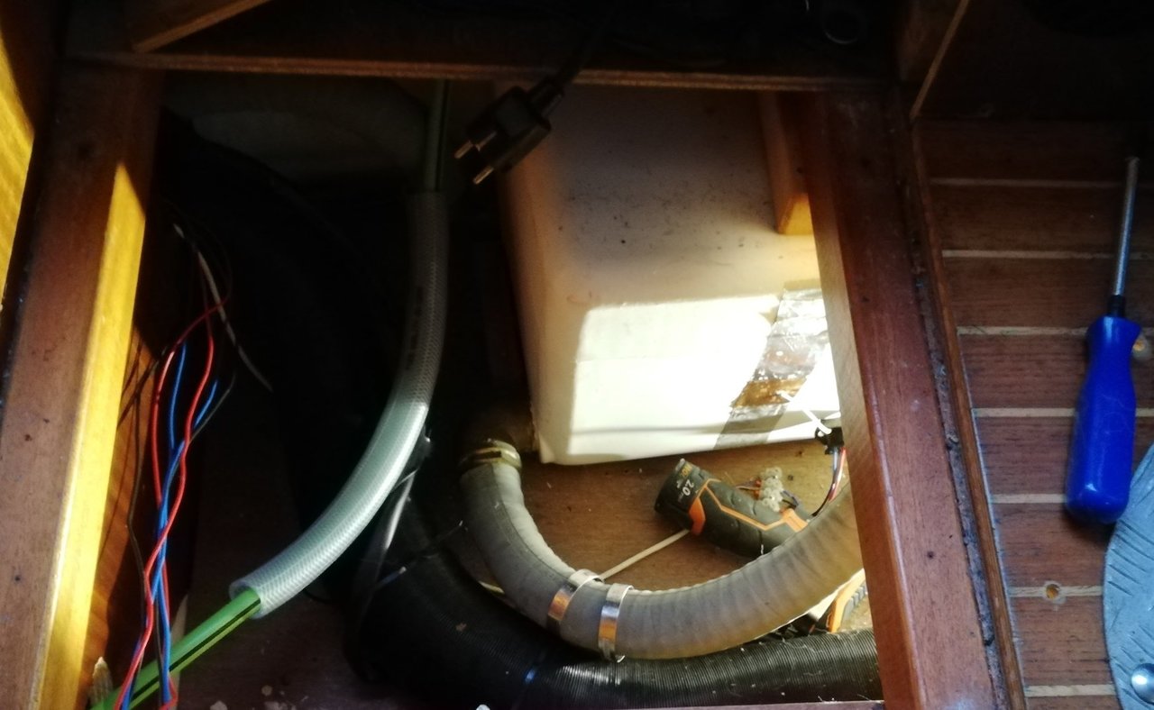

Georg_Ohm 4 837 Postad 8 November , 2019 I går påbörjade jag arbetet. Skitjobbet är avklarat. Behövde inte skruva ur inredningen, men fick skruva loss litet durkar och andra luckor. Även Webaston fick tas loss, skall bli spännande att se om den får plats på samma ställe sedan. 38mm sanitetsslangarna lät ju sig inte lossna från sina anslutningar, så dom fick jag såga av, hade en halvt bågfilsblad i ett handtag, svårt att komma åt och begränsat manöverutrymme, men om man åkallar mörkrets krafter brukar det gå bättre. Innan torrsättningen hade jag "tömt" tanken, först sedvanlig sugtömning, sedan fyllning med toapumpen och tömning med evakuerings-/nödtömningspumpen. Men tom var inte tanken, det stod nog omkring 15 liter kvar i den, och det var inte vattnet från båthamnen, det var någonting annat. Alltså påkallades mörkrets makter igen. Då tanken kom loss kunde jag tippa den litet så att sugröret gjorde nytta och kopplade våtdammsugaren… Våtdammsugaren fick inte komma med in, den står nu utomhus. Det var inte möjligt att bära våtdammsugaren in till toaletten, så den tömdes "någon annanstans" (nästa års rabarberskörd kan bli bra). Men förutom detta så gick det rätt bra, inte speciellt mycket söl, bara i storleksordningen milliliter, var snabb med att plugga slangar och anslutningar med träpluggar. Gamla tanken är på 60 liter, lätt asymmetrisk med anslutningarna nedfällda. Den är i gott skick, inte speciellt mycket beläggningar inuti, men däremot var det beläggningar i slangarna. Anslutningen till avluftningen hade läckt, förklarar varför det luktade latrin i utrymmet där tanken låg. Det verkar även som om avluftningen i skrovet är helt eller delvis igensatt, den skall bytas. Jag passar ju på att byta alla slangarna också. Skall se om jag kan redigera in några bilder sedan. 2 Dela detta inlägg Länk till inlägg Dela på andra webbplatser
bhemac 2 859 Postad 8 November , 2019 Det är väldigt bra om man kan få ut hela tanken även om den inte är helt tom. Tyvärr byggs båtar sällan på det sättet men kan vara värt att tänka på när man sätter in en ny tank. Likaså att om tanken har utgång i botten så är det bra om det finns en ventil att stänga. En kille fick stopp i sin högt placerade tank. Det var lögn att tömma den. Lösningen blev att ta ut hela tanken med tillhörande toalett efter att ha kapat bordgenomföringen på utsidan. En massa jobb som hade kunnat undvikas om det bara hade funnits en ventil 1 Dela detta inlägg Länk till inlägg Dela på andra webbplatser
Georg_Ohm 4 837 Postad 8 November , 2019 Några bilder, det kommer fler under helgen Dela detta inlägg Länk till inlägg Dela på andra webbplatser

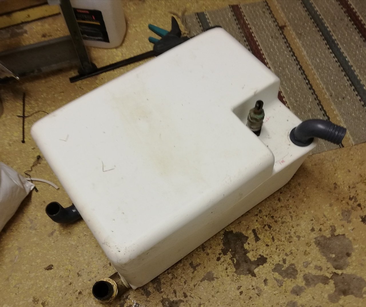

Georg_Ohm 4 837 Postad 8 November , 2019 (redigerade) Här är den gamla tanken, urtagen och renspolad. Längst ned på vänster gavel finns inloppet från toan samt utloppet till tömningspumpen. Högst upp till höger, anslutning till sugtömning och avluftningen. Nya tanken har bara en anslutning till tömning, det får bli ett T-stycke. Skall fundera mera och redovisa mina tankar här. Redigerad 8 November , 2019 av Georg_Ohm Dela detta inlägg Länk till inlägg Dela på andra webbplatser

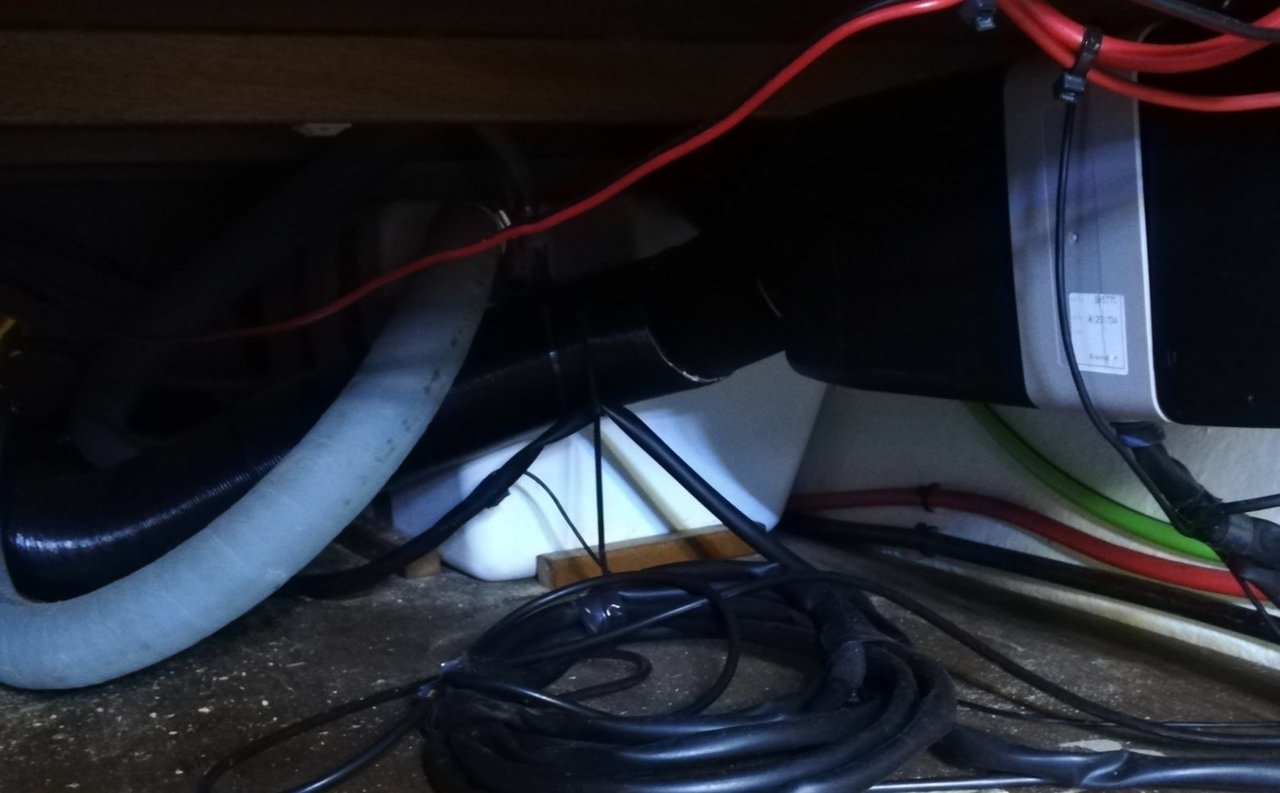

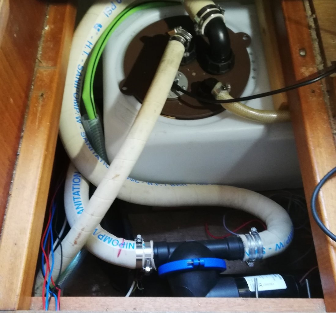

Georg_Ohm 4 837 Postad 15 November , 2019 Det ser ut som om Bo A. Orm och Anna Anaconda har flyttat in. Nu börjar det bli klart. Alla slangar på plats. Två tömningspumpar. Skall bara koppla det elektroniska och provköra innan durkarna kan läggas på igen. Dela detta inlägg Länk till inlägg Dela på andra webbplatser
patrikflink 806 Postad 15 November , 2019 18 minuter sedan skrev Georg_Ohm: Det ser ut som om Bo A. Orm och Anna Anaconda har flyttat in. Nu börjar det bli klart. Alla slangar på plats. Två tömningspumpar. Skall bara koppla det elektroniska och provköra innan durkarna kan läggas på igen. Använder du luftslang som avluftning? Inte rädd att den kommer att torka och lukta igenom? Dela detta inlägg Länk till inlägg Dela på andra webbplatser
