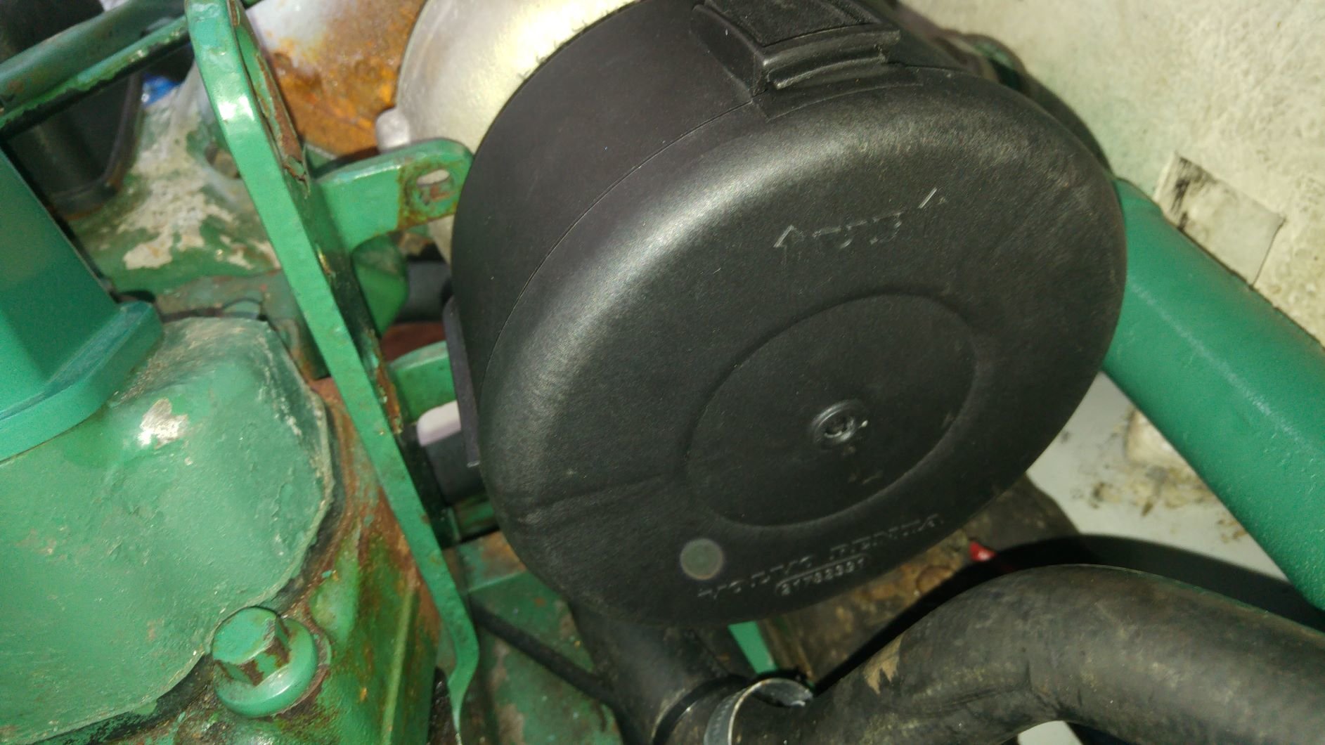

vega1959 109 Postad 9 November , 2020 23 timmar sedan skrev vega1959: Rakt ner under motorn. https://www.dropbox.com/s/aq3kzylwrmv6sa7/20201016_144121.jpg?dl=0 Dela detta inlägg Länk till inlägg Dela på andra webbplatser

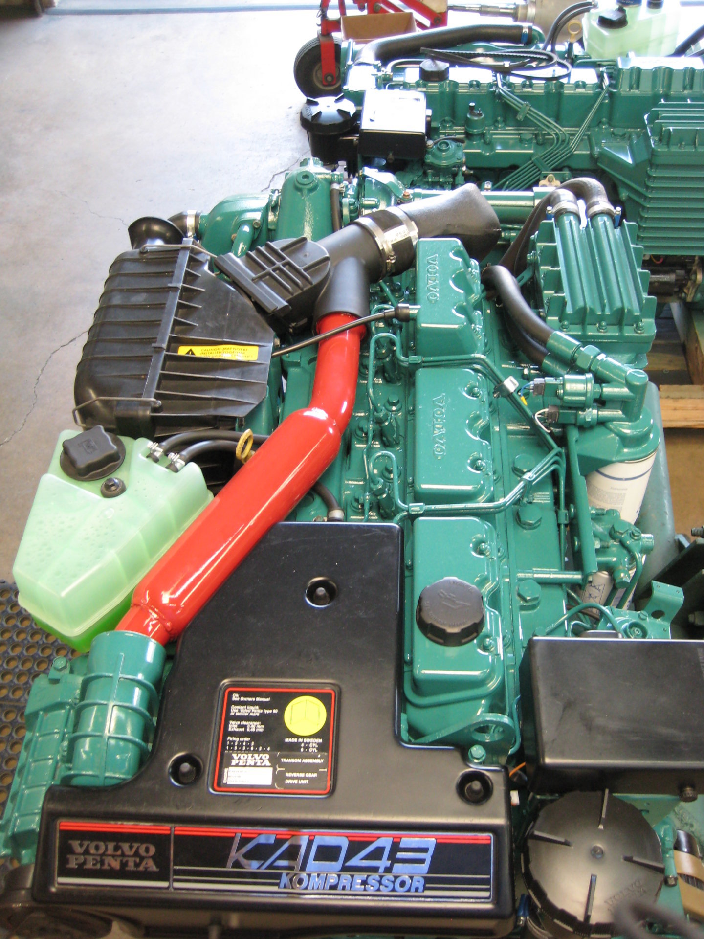

Georg_Ohm 4 837 Postad 13 Februari , 2021 Följdfråga: Jag har en KAD43, ventilkåpan längst bak har oljefälla, med anslutning till en slang som ofta lossnar. Vart leder denna slangen? Att den lossnar kan det bero på något felaktigt mottryck? Eftersom jag upptäcker att slangen lossnat när jag varit och klivit runt i motorrummet drar jag slutsatsen av att jag själv ofrivilligt orsakat att den lossnat. Dela detta inlägg Länk till inlägg Dela på andra webbplatser

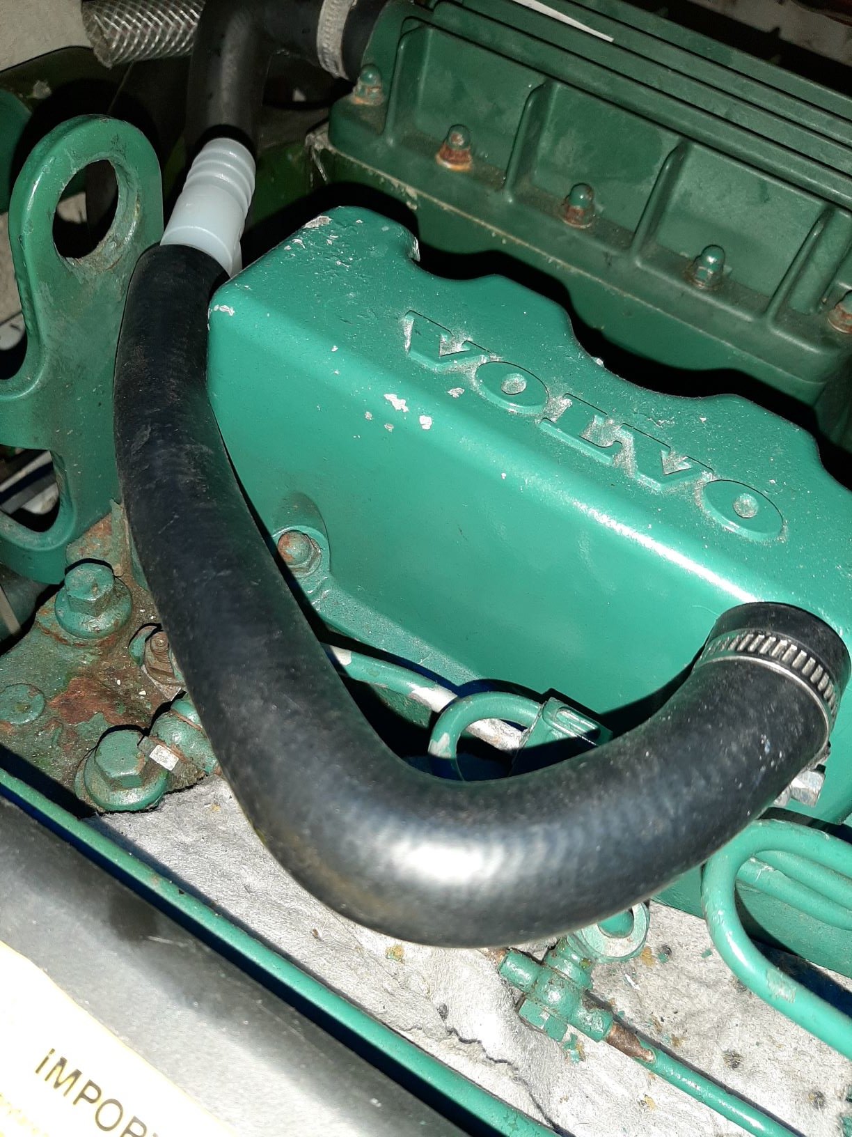

ThomasVikhog 140 Postad 15 Februari , 2021 På min KAD42P-A går slangen från ventilkåpan till en plastkoppling vid motortypskylten och vidare ner genom blocket i sumpen. Från plastkopplingen går en slang upp till luftintaget innan filtret. Se bild Dela detta inlägg Länk till inlägg Dela på andra webbplatser
ThomasVikhog 140 Postad 15 Februari , 2021 Men jag har tagit bort slangen från insuget, eftersom jag hört talas om att det plötsligt kan komma olja som då får motorn att rusa. Det kommer inte gas från min vevhusventilation på tomgång, men jag har inte kollat på fullgas, vilket jag ska kolla till sommaren. Luftfiltret blir klart smutsigt under ett år, men jag märker inte skillnad på det om jag jämför när vevhusventilationen gick till insuget och nu när det går ut i motorrummet. Motorrumsväggen blir inte heller färgad där vevhusventilationen leds mot väggen. Bilden visar hur vevhusventilationen kom fram till insuget tidigare. Nu har jag den slangen bara rakt bak. Dela detta inlägg Länk till inlägg Dela på andra webbplatser
