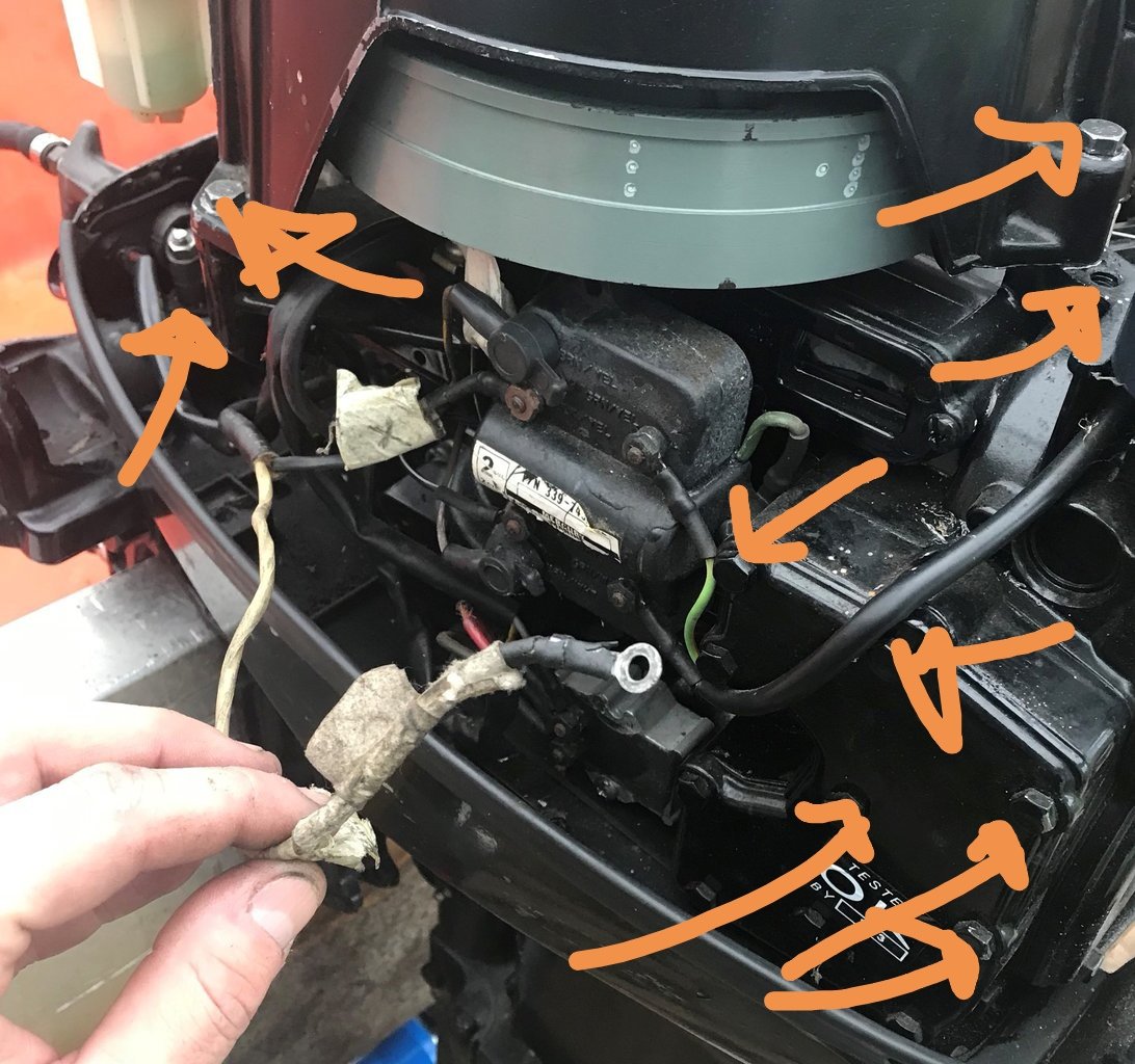

Så här ser den ut, står jord på den.
Vart jorda, under en skruv eller?

Skruvas fast under någon skruv som sitter i kontakt med metalldelar i motorn.
Kabeln ser ju ut att komma från den trakt där stoppknappen brukar sitta. Stoppknappen är, när den trycks in, bara en tillfällig sammankoppling mellan tändssystemet o jord/gods/minus (kärt barn har många namn) så att tändningen kortsluts.
Ja, kabeln är ju inte en meter lång. Kanske 30 cm.
Inom den radien, lär du hittaen mutter eller skruv som lossnat.
Men välj du vilken skruv som helst, som är fastskruvad i motorns metallgods.
Här har du bra jordpunkter, 8m du inte hittar ursprungliga.
