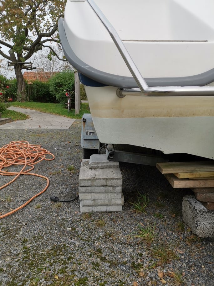

Om överhänget är långt bak bör du palla under skrovet för att inte få en för stor punktbelastning där trailern slutar.
10 timmar sedan skrev coppertail:
Så har jag gjort
Aktern sticker väl ut 0.4-0,5 meter från släpet + drev. Behöver man ha ett kölstöd där?
Kölstödet är viktigt och...
Det är också viktigt att stödrullarna högre upp på skrovet bara balanserar båten.
Ligger de an mer än så kan det bli ermanenta inbuktningar i skrovet.
Det är också bra att palla upp trailern så att den inte står på hjulen.

Sidohjulen balanserar den endast just nu.
På "mittenhjulen" av trailern så ligger endast båten på 3/4.
Skickar fler bilder imorgon. Hade tänkt köpa fyra stycken pallbockar också så att den inte står på hjulen som du säger.
Du verkar tänka rätt. Grundfrågan om risken med att överskrida kärrans lastmärkning behöver du inte oroa dig för med de avlastande åtgärder du planerar o i vissa fall redan gjort. Kärrans typningsvikt är beräknad för körning i 30 km/tim i längre transporter. Långsam flyttning 100 m är mycket lindrigare för konstruktionen.

Jag hade lastat av båten på bockar och sålt trailern till förmån för köp av en vagn som är dimensionerad för båtens vikt med lite marginal. Även om den bara ska rulla 100m så är det trist att börja och avsluta säsongen med risk att tappa båten.
Förvånad över att många båtägare snålar med vagnarna men det är ju underhållande att titta på vid sjösättning/upptagning. 😉
Då det är fjädring på vagnen så har den varit eller är en 80-trailer
Är det en amerikansk trailer så är den klassad för ännu högre hastigheter
Att köra den 100m i långsam hastighet med dina 1200kg är inga problem alls
900kg i 80km/h ger mer påfrestning på trailern
Det enda du behöver tänka är att båten vilar bra på trailern men du har ju pallat upp den extra så allting är frid och fröjd :)

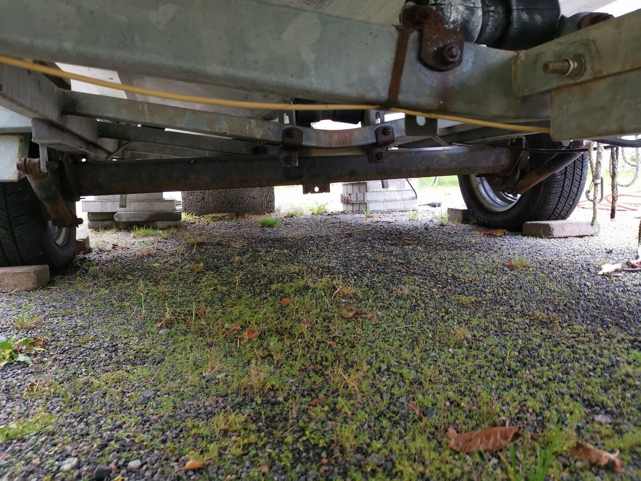

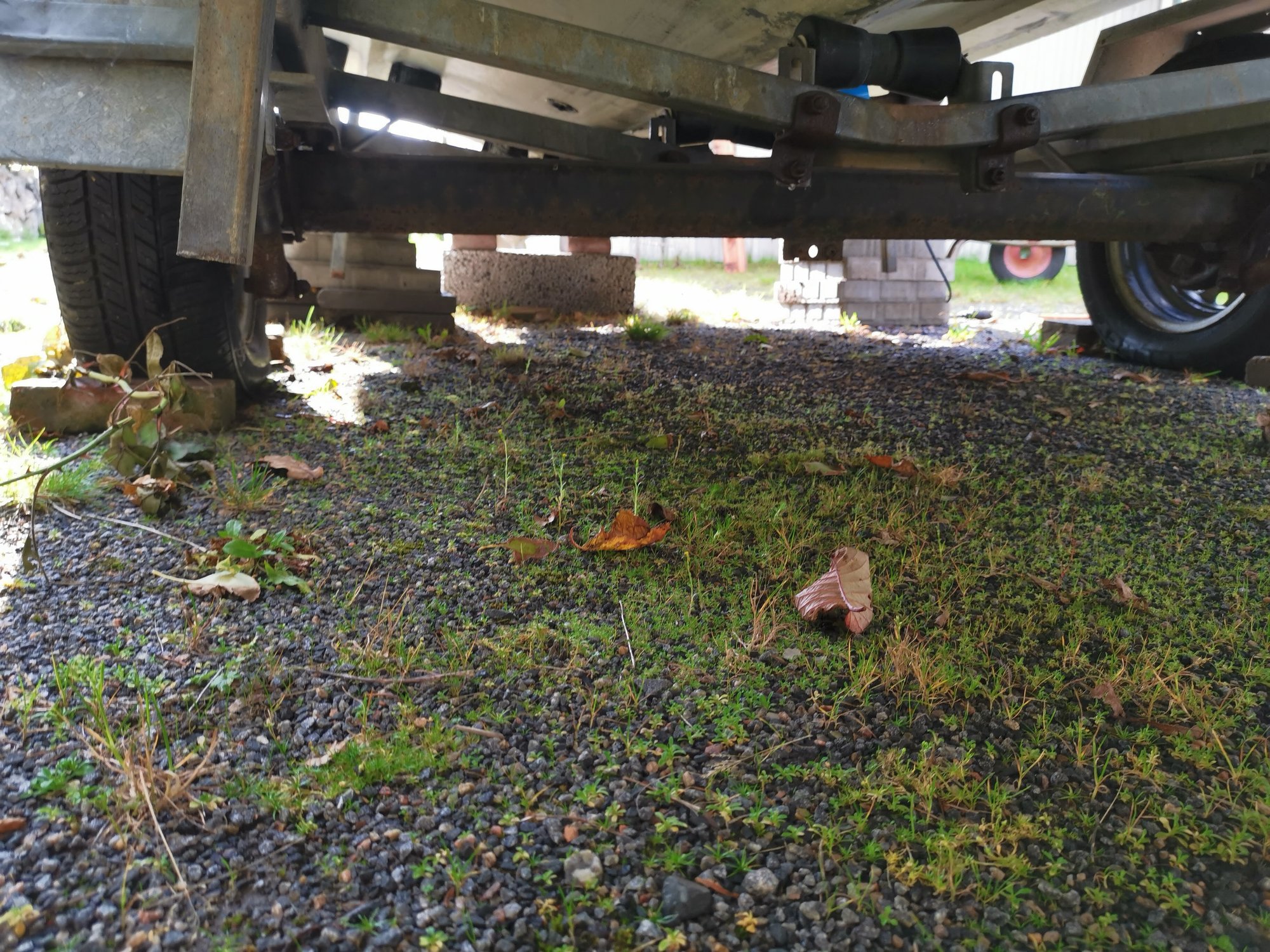

Jag köpte trailern precis för 4500kr. Såhär ser det ut nu, ska köpa pallbockar också
Filerna var för stora för att ladda upp så ni kan se dom andra här
