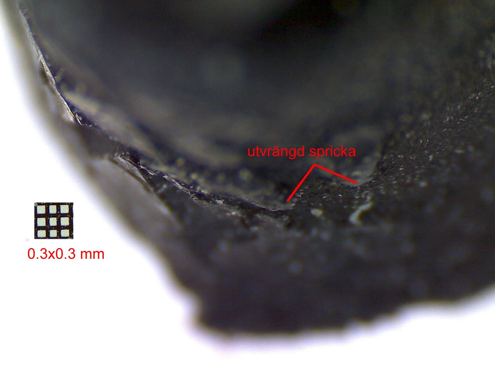

En bälg som byttes efter 7 år i åretruntdrift i Medelhavet plus fem år i norden sommartid, har jag själv undersökt. Den är c:a 7mm tjock, och har två olika lager av vävarmering ingjutna. På undersidan fanns ett nätverk av små hårfina ytsprickor. Jag mätte upp några av de tydligaste via mikroskop. De var c:a 0.3 mm djupa. Se mikroskopbild.
