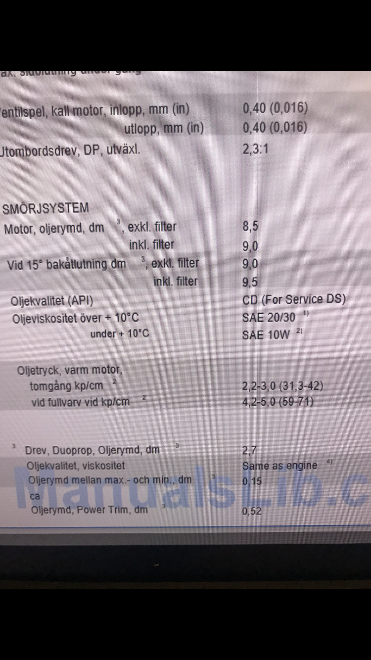

Väcker liv i gammal tråd. Jag har inte för avsikt att ge nytt liv åt ovan diskussion, men jag skulle uppskatta ett kort och rakt svar då jag bevisligen inte kan få in oljekunskap i min hjärna.
Jag har en TMD30. I boken står att jag ska använda en olja som heter SAE 20/30. Vad jag förstår av tråden bör jag istället använda 15w-40. Det har jag också sett på nätet hos återförsäljare av VP,  att de vill att jag använder 15w-40.
Nu till min fråga: ska jag ha mineral, del- eller helsyntet? Jag kommer nog köpa min olja från Swedol, så rekommendera gärna lämplig där.
Motorn är från 84 och sitter i en Nidelv 26.
