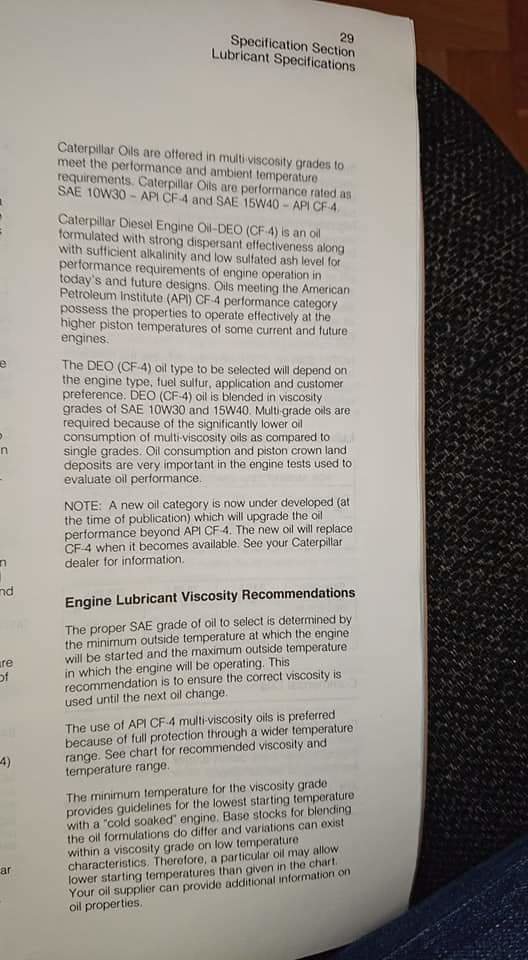

tugge 251 Postad 23 September , 2019 2019-09-22 vid 21:01 skrev Kane: Verkar stökigt med CAT..... Detta dokument säger att man skall ha single grade olja, CAT , i 3116 och 3126 marine. Var har du fått rekommendationen på 15w40 ifrån? Är varken bra på oljor eller andra språk Hur läser du av single grade? Har fått tag på en manual på engelska. bifogar så kanske någon kan ge klarhet. Dela detta inlägg Länk till inlägg Dela på andra webbplatser

Kane 976 Postad 23 September , 2019 2019-09-23 vid 15:26 skrev tugge: Är varken bra på oljor eller andra språk Hur läser du av single grade? Har fått tag på en manual på engelska. bifogar så kanske någon kan ge klarhet. I länken jag klistrade in står bland annat på sid 9 och på sidan 18 1 Dela detta inlägg Länk till inlägg Dela på andra webbplatser
guestsson 488 Postad 24 September , 2019 Anledningen till att använda en single grade (single weight) är tydligen att intercoolern annars kan sättas igen av de viskositetsmodifierande tillsatser som finns i de flesta Multigrade oljor. Mer i mineral än i syntetoljor. Oil and filter every 100 hours or yearly. Only use CAT SAEO oil or a single weight CF-4 oil. The latter is about impossible to find. Multi vis oils are a no no because the additives in them will clog the aftercoolers. Only use cat filters. Problem att hitta lämplig olja till CAT 3116 verkar välkänt. Shell Rotella nämns som alternativ men finns bara att tillgå i Nordamerika. Det är inte osannolikt att Shell har samma olja i Europa men under annat varumärke. I Europa rekommenderar Shell, Rimula R3+ 30 till 3116. Se länk nedan. Med tanke på det något låga oljetrycket kan du kolla om samma olja finns som en 40 variant. Ring och snacka med Shell 🙂 https://www.shell.se/bensinstationer/smorjmedel-och-oljor/lubematch.html#iframe=L2JlbnNpbnN0YXRpb25lci9zbW9yam1lZGVsLW9jaC1vbGpvci9sdWJlbWF0Y2gvX2pjcl9jb250ZW50L3Bhci9pZnJhbWVkYXBwLnN0YXRpYy9pZnJhbWUtMTIwOTE5Lmh0bWwjL3NlL3N2LXNlL2VxdWlwbWVudC8zMTE2X21hcmluZV9FRnQ4UGU0SGQ 1 Dela detta inlägg Länk till inlägg Dela på andra webbplatser

guestsson 488 Postad 25 September , 2019 (redigerade) @tugge Jag tror att rekommendationen om 15W 40 ändrats till 30 alt 40 rak olja efter det att Cat upptäckt problemen med igensättning av turbo och intercooler. Dokumentet där detta problem nämns är från 2010 vill jag minnas. Det du fotat av tror jag är äldre. Shell verkar ha koll på den ändrade rekommendationen. Tveksam till att Agrol har en rak olja som uppfyller kraven, denna olja är ganska speciell. Det går att göra en syntetisk 25W 40 utan dessa oönskade viskositetsförbättrare, men knappast en 15W 40. Redigerad 25 September , 2019 av guestsson Dela detta inlägg Länk till inlägg Dela på andra webbplatser
tugge 251 Postad 25 September , 2019 2019-09-25 vid 17:35 skrev guestsson: @tugge Jag tror att rekommendationen om 15W 40 ändrats till 30 alt 40 rak olja efter det att Cat upptäckt problemen med igensättning av turbo och intercooler. Dokumentet där detta problem nämns är från 2010 vill jag minnas. Det du fotat av tror jag är äldre. Shell verkar ha koll på den ändrade rekommendationen. Tveksam till att Agrol har en rak olja som uppfyller kraven, denna olja är ganska speciell. Det går att göra en syntetisk 25W 40 utan dessa oönskade viskositetsförbättrare, men knappast en 15W 40. Det stämmer manualen är utgiven 1995 Kommer nog köra på den raka 40 varianten. Kör sällan när det är kallt och i motorutrymmet blir det riktigt varmt när 2st 3116 flåsar på. Förlåt till ts om det blev lite OT men kom iaf fram till att jag inte kan köpa min olja på BILTEMA. Annars har jag kört det mesta på biltemaolja och aldrig haft några problem med det. Dela detta inlägg Länk till inlägg Dela på andra webbplatser
Caribic410 757 Postad 25 September , 2019 (redigerade) 2019-09-25 vid 17:48 skrev tugge: Det stämmer manualen är utgiven 1995 Kommer nog köra på den raka 40 varianten. Kör sällan när det är kallt och i motorutrymmet blir det riktigt varmt när 2st 3116 flåsar på. Förlåt till ts om det blev lite OT men kom iaf fram till att jag inte kan köpa min olja på BILTEMA. Annars har jag kört det mesta på biltemaolja och aldrig haft några problem med det. Tänk på att låta motorn och oljan bli varm innan du varvar. När oljan är för högviskös blir den extremt tunnflytande av sin inre friktion i kontaktytorna med för lågt kappavärde till följd och det ger upphov till slitage/risk för ihopskärning. Oljan är funktionsduglig i arbetstemperatur. Pest eller kolera mao att inte kunna ha multigrade. Redigerad 25 September , 2019 av Caribic410 2 Dela detta inlägg Länk till inlägg Dela på andra webbplatser
