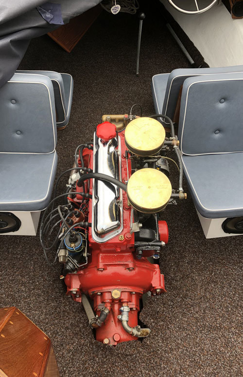

Christoffer_ 0 Postad 12 September , 2019 Hej! Jag har precis blivit med båt. Det är en daycrusier från 60-talet med en AQ130, b20. Jag har enbart åkt med på provturen när jag köpte den för att sedan ställa in den i mitt kallgarage. Hur går jag tillväga för att vinterförvara denna motorn på rätt sätt? Jag är med så långt att jag måste få in en glykol blandning i motorn. Jag tar en balja med glykol och vatten som jag mäter så den klara minus 40 (säkra sidan) Vattenslang till impellern så den får suga in detta tills den kommer ut ur avgasröret? Men hur blir det om man har termostat? Ska jag köra den med en jätte balja vanligt vatten tills den är riktigt varm och sen göra detta? Lite osäker och vill ogärna tabba mig här. Får ursäkta för kanske en dum fråga.. Tack för svar. Hälsningar Christoffer Dela detta inlägg Länk till inlägg Dela på andra webbplatser

Christoffer_ 0 Postad 13 September , 2019 Hej och tack för alla bra tips! Känner att jag har lite mer koll på läget nu. Kör glykolen (som jag kan mäta av frystemp på sen) in genom backslaget. Innan detta tömmer jag allt vatten. Känns som jag borde kunna detta men hur går jag tillväga här? Vart sitter avtappning? Slår i lite olja i förgasarna. Ska man även försöka få ut kvarvarande bensin i dem? För övrigt ser båten ut så här. Ska tydligen vara en Monark Crescent ritad av Harry Becker. Har dock tömt nätet på att hitta vilken model men verkar som det är något som kan vara lite hemma byggt. Man kunde tydligen köpa skrov eller dylikt för. Dela detta inlägg Länk till inlägg Dela på andra webbplatser
Rascal 1 072 Postad 13 September , 2019 3 minuter sedan skrev Christoffer_: Hej och tack för alla bra tips! Känner att jag har lite mer koll på läget nu. Kör glykolen (som jag kan mäta av frystemp på sen) in genom backslaget. Innan detta tömmer jag allt vatten. Känns som jag borde kunna detta men hur går jag tillväga här? Vart sitter avtappning? Slår i lite olja i förgasarna. Ska man även försöka få ut kvarvarande bensin i dem? För övrigt ser båten ut så här. Ska tydligen vara en Monark Crescent ritad av Harry Becker. Har dock tömt nätet på att hitta vilken model men verkar som det är något som kan vara lite hemma byggt. Man kunde tydligen köpa skrov eller dylikt för. Tjusig båt var rädd om den! Avtappningarna är mässingskranar i motorblock och avgaslimpa. Öppna och peta med liten mejsel, brukar vara rost och skit som hindrar vattnet att rinna ut. Dela detta inlägg Länk till inlägg Dela på andra webbplatser

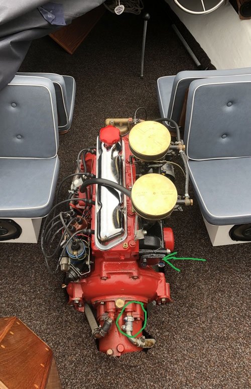

Christoffer_ 0 Postad 1 Oktober , 2019 Hej! Tänkte uppdatera hur det gått med vinterkonservering samt om någon annan kanske hade samma frågor som mig. Jag kopplade på en slang på backslaget (inringat grönt på bild) som i sin tur var kopplad till en dunk vanligt vatten. Körde lite kort med bara vatten för att se att allt snurrade som det skulle vilket det gjorde, lät vattnet i dunken ta slut och när motorn spottade ut det sista ur avgasröret stängde jag av. Kanske var tio liter på sin höjd som gick igenom. Jag lossade sedan tappningsskruven vid oljekylaren (grön pil) och fick väl ut 4-5 dl vatten där. Jag fyllde sedan min dunk med 50% vatten 50% glykol ca. 20 liter. Körde igenom det mesta och det kommer tydligt ut ur avgasröret. Stängde sedan av samtidigt som jag hällde lite olja i vardera förgasare. Har jag gjort detta rätt anser ni? Jag själv är inte riktigt med på hur glykolblandningen tar sig förbi termostaten. Men den släpper på vätska när motorn är tom på vatten oavsett om den är stängd som jag förstått det. Eller ska jag göra ytterligare några åtgärder. Hälsningar Christoffer Dela detta inlägg Länk till inlägg Dela på andra webbplatser
Gelis 767 Postad 1 Oktober , 2019 Nja, jag tror du missat något. tror du bara tömde oljekylaren. Eller menar du att tappstället satt på blocket, jag fattar som att du öppnade tapp på oljekylaren eller avgaslimpa om man tittar på din pil. 4-5 dl är lite för hela motorn. Skulle rekommendera att göra om proceduren. Dela detta inlägg Länk till inlägg Dela på andra webbplatser

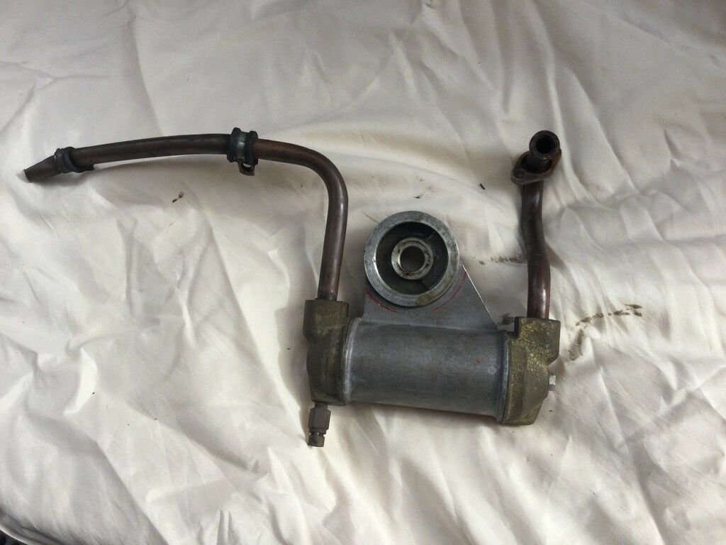

Christoffer_ 0 Postad 1 Oktober , 2019 Hej! Det kan vara mycket möjligt. Vet inte riktigt vart jag ska tappa ur vattnet? Finns en koppar kran på oljekylaren. Den satt inte på blocket. Glömde ta bild men hittade en bild på nätet med samma kran... Dela detta inlägg Länk till inlägg Dela på andra webbplatser
Gelis 767 Postad 1 Oktober , 2019 (redigerade) Du måste göra om konserveringen, du har inte kört igenom motorn med glykol i o med att den inte var tömd på vatten. Dina 20 liter blåste troligtvis bara ut i avgaslimpan. Låter du det vara så står du med all sannolikhet med en frostsprängd motor i vår. Kranen eller pluggen sitter på sidan av blocket, kommer dock inte ihåg vilken sida. Edit: Hittade en bild, kranen syns vid oljefiltret Redigerad 1 Oktober , 2019 av Gelis 1 1 Dela detta inlägg Länk till inlägg Dela på andra webbplatser
Christoffer_ 0 Postad 21 Oktober , 2019 Hej igen! Helt rätt. Den kranen missade jag, eller jag såg kranen men tänkte inte på att tömma där. När jag gjorde det så kom det rent vatten, så ingen glykol. Tur att du skrev! Har tömt motorn nu och körde igenom igen och nu verkar den vara full med glykol. Tack för hjälpen! Dela detta inlägg Länk till inlägg Dela på andra webbplatser
