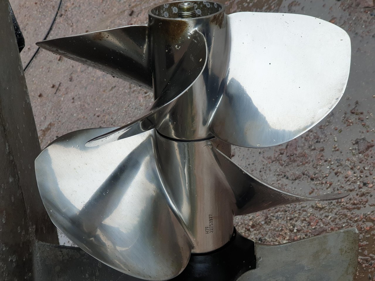

MinorOffshore 18 Postad 11 September , 2019 Hej, jag skrev några rader om mina erfarenheter med de nya stålpropellrarna i ett annat inlägg, men gör ny en ny tråd om erfarenheterna om ni andra även prövat/testat dem ? Den nya serien heter förstås H och man skall använda samma storlek propellrar som tidigare om de var bra. Jag bytte från G7 till H7 och tappade högst 50 rpm och en halv knop. Ungefär samma information har jag fått av andra som bytt eller har kunder som bytt till de nya H-seriens propellrarna. Kanske en knop mindre fart? Eller en som bytte en D6 - 370 DPH mot en ny D6 380 DPI i sin båt. Minimalt mindre förbrukning och över knop mindre topphastighet. Knappast vad man vill ha efter ett dyrt motorbyte till en starkare motor? Alla som prövat berömmer det nya drevet och speciellt låghastighetsfunktionen som gör det lättare att manövrera i hamn. Vad är era erfarenheter ? Tankar ? Hört av andra ? Med hopp om att lära sig av andras erfarenheter :). Dela detta inlägg Länk till inlägg Dela på andra webbplatser

MinorOffshore 18 Postad 28 Oktober , 2019 Säsongen tog slut och båten är på land. VP:s nya H-propellrar ser helt skapliga ut efter sin första säsong. Inget grönt ärgande eller stora gropar/kratrar :). Kanske de håller lite längre än de gamla Nibral propellrarna ? Har någon annan redan provat på de nya H-propellrarna ? Dela detta inlägg Länk till inlägg Dela på andra webbplatser
P_Martinsson 18 Postad 30 Oktober , 2019 Märkte du någon skillnad i fart eller hantering av båten med dessa kontra de gamla i Nibral? Dela detta inlägg Länk till inlägg Dela på andra webbplatser
MinorOffshore 18 Postad 30 Oktober , 2019 44 minuter sedan skrev P_Martinsson: Märkte du någon skillnad i fart eller hantering av båten med dessa kontra de gamla i Nibral? Som jag tidigare skrev så bytte jag från G7 till H7 och tappade högst 50 rpm och en halv knop. Ungefär samma information har jag fått av andra som bytt eller har kunder som bytt till de nya H-seriens propellrarna. Kanske en knop mindre fart på toppen. Hanteringen känns samma, lika snabbt upp i plan, bra grepp i snäva kurvor. En liten skillnad kanske är att det lönar sig inte att trimma drevet mycket högre än 0 grader, farten stiger inte på samma sätt som med de gamla Nibral-propellrarna. I lugnt väder, 2800 rpm, kring 29,8 knop med kanske +2-3 grader trim mot tidigare över 30 knop med kanske +5-6 grader trim. Förbrukningen ligger oftare på 1,6 l/Nm mot tidigare 1,5, men det kan vara bara nån decimal i verkligheten för mätaren visar lätt 1,5 eller pendlar mellan 1,5 &1,6 l/Nm. Jag är nöjd med propellrarna men skulle gärna villa pröva H6 modellen för att få nuvarande max varv (3320) högre upp. I närheten av VP:s estimat på 41,5 knop kommer jag inte, toppen blir under 38 knop... Nu testade jag tyvärr inte toppfarten med hela G7 propellrar, utan med ordentligt gropiga och slitna sådanna. Kanske jag lyckas testa mera nästa sommar ? 1 Dela detta inlägg Länk till inlägg Dela på andra webbplatser
