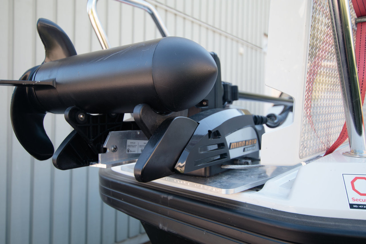

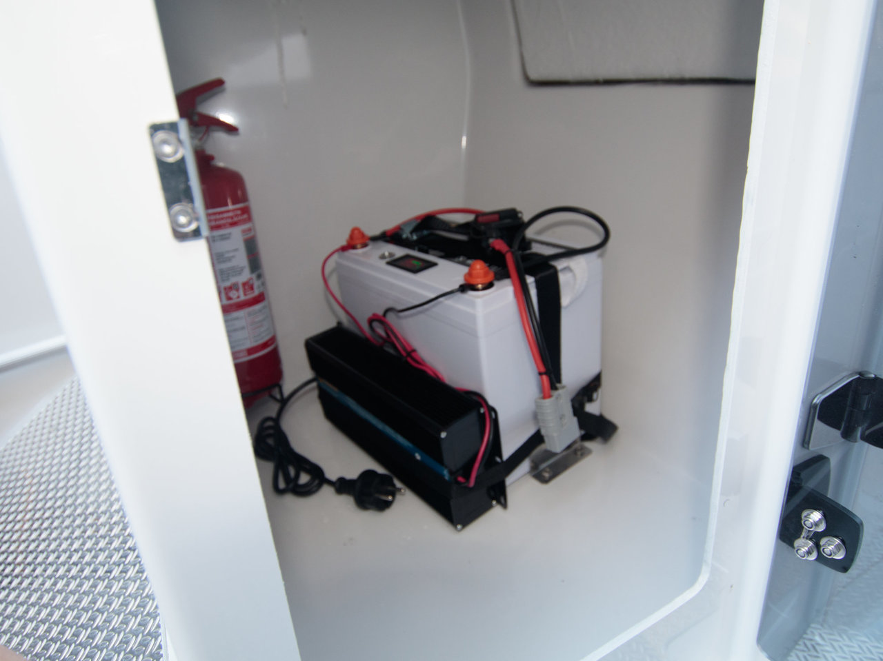

Köpte en Husky R6 förra våren och monterade dit en Terrova 24V det första jag gjorde. För att få det stabilt tog jag bort stegen i fören och använde dess fästen för att montera dit en "adapter"-platta. På denna platta monterade jag sedan Terrovans snabbfäste. När jag använder elmotorn fäller jag upp och säkrar luckan och när jag inte har med motorn fäller jag ner luckan så finns det inga spår av någon motor. Kablaget drar jag löst längs babords sida till ett LiIon batteri som sitter fastskruvat inuti passagerarens styrpulpet...Elmotor_installation_HuskyR6_130620_02.thumb.jpg.c97b78620f4b65bff822b3aa52018471.jpg

2021-03-22 vid 23:22 skrev ZanderHunter:
