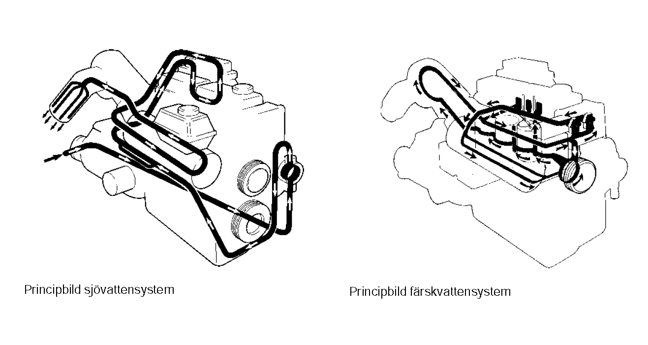

Peter_K 4 232 Postad 4 September , 2019 2 minuter sedan skrev LonelyBird: Jag har nog för mig att samtliga sötvattenskylda motorer har sina termostat på sötvattensidan. Den sidan är fylld med 50/50 glykol/vatten och detta vatten skall inte bytas vid vinterservice. Om man byter sötvattnet gör man det för att återställa korrosionsskyddet som finns i glykolen men avtar över tid. Det är viktigt att man inte byter denna vätska inför vintern därför att vid byte tillförs syrerikt vatten vilket resulterar till korrosion. Detta undviks om vattnet byts inför en tid då motorn körs varm under längre perioder tex strax före ledigheten. Inför vintern blandas en ~60/40 blandning glykol/vatten i ett större embar. Impellerpumpens sugsida kopplas till densamma och motorn startas och får gå tills ämbaret är tomt. Kolla att kylvattnet från avgasröret innehåller glykol! Att demontera termostat uppfattar jag som galet. De har ingenting men sjövattencirkulationen att göra. Den övermättade glykolblandningen motiveras av att en del motorer har kaviteter som inte flushas särskilt bra och för att ljuddämparen skall få tillräcklig glykol koncentration... Helt riktigt - men nu var ju motorn sjövattenkyld dårå... och då brukar man ta bort termostaten. 2 Dela detta inlägg Länk till inlägg Dela på andra webbplatser
Rascal 980 Postad 4 September , 2019 11 minuter sedan skrev LonelyBird: Va f-n då för? Termostaten har INGENTING med sjövattensidan att göra. Termostaten hindrar sötvattensidan att cirkulera till värmeväxlaren innan arbetstemperatur uppnåtts och har bara med sötvattnet att göra. Brukar du göra det så är det din sak men rekommenderar att du låter bli. Att checka sötvattnets specifika vikt är däremot indikerat... Det finns ingen sötvattensida och ingen värmeväxlare på en sjövattenkyld motor!! Bara sjövatten. 2 1 Dela detta inlägg Länk till inlägg Dela på andra webbplatser

Rascal 980 Postad 4 September , 2019 1 timme sedan skrev A23: Lonelybird: Sådant händer, orden sötvattenkylning och sjövattenkylning ser väldigt lika ut i text! Tack för engagemanget Man kan röra till det ännu mer genom att blanda in ordet färskvattenkylning/sida ! Jag brukar tala om glykolkrets och sjövattenkrets för att få folk att förstå skillnaden. Dela detta inlägg Länk till inlägg Dela på andra webbplatser

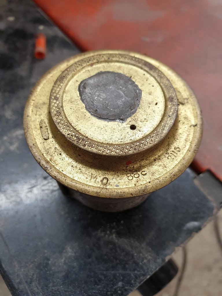

Faderullan 720 Postad 5 September , 2019 Vet inte om det är till någon tröst men de flesta termostater som passerat min blick har ett litet luftningshål. Det gör att det blir en viss cirkulation förbi termostaten även när den är stängd. Dessutom brukar inte en några år gammal termostat i ett sjövattenkylt system vara särskilt tät hur som helst. Fast det skadar inte att plocka ur termostaten på hösten ändå, om den inte sett dagsljus på åratal är det kanske dags. Dessutom brukar det vara bra att motionera skruvarna till termostathuset regelbundet, de har en tendens att rosta fast och går av när man väl kommer sig för... Lite kopparpasta på skruvar och muttrar underlättar det hela nästa år. Dela detta inlägg Länk till inlägg Dela på andra webbplatser
