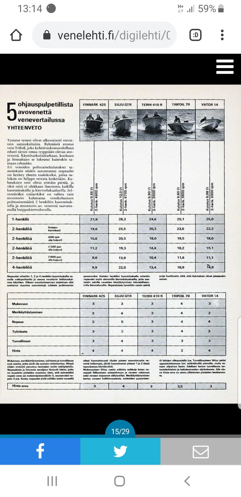

Som ny (1979) mätte båt tidningen Vene Vator 14 med en Cresent 25 hv toppfart med en person 25,0 knop... 2 Pers 22,2 knop och 4 Pers 16,6 knop :).

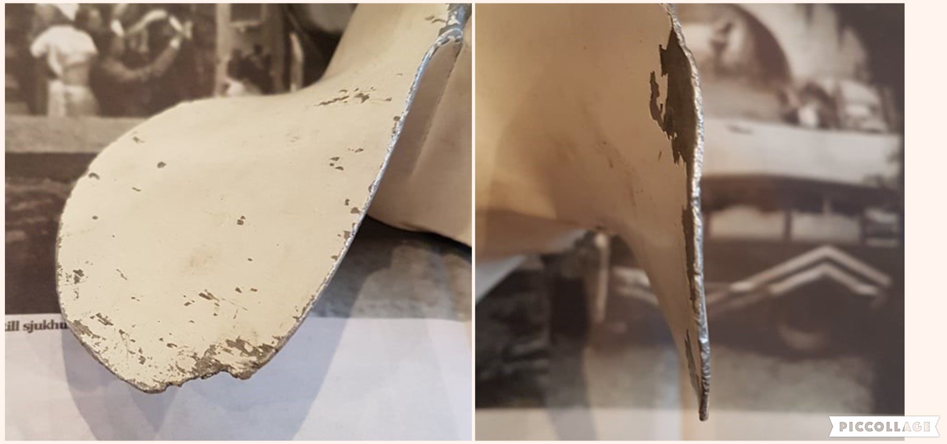

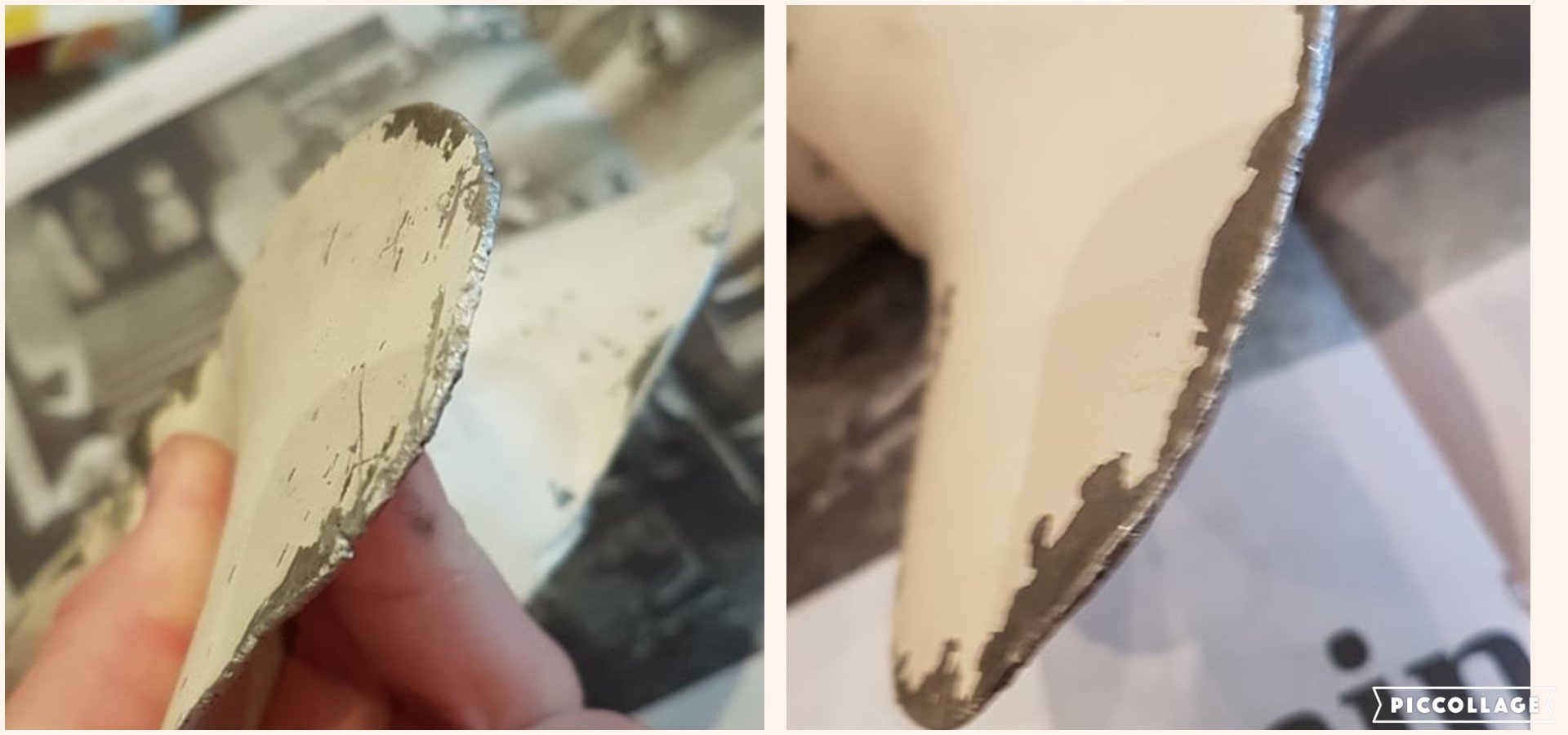

Propellern är lite skamfilad, saknar några mm på ena bladet och jag tycker mig se att den är aningen skev på sina ställen.
Utöver detta, kan toppfarten utebli p.g.a. felställd tändning. Är CD2 men man ska kunna ställa den m.h.a. tändinställningslampa och varvräknare. Antar att jag vill ha en hel och fin propeller innan jag börjar mixtra med detta?
Kan bränslepumpen ge symtom som låg toppfart eller kan jag utesluta den om motorn verkar gå bra på tomgång och i övrigt?

Lite skamfilad? Den är skev och redo för skrot. Kontakta eller åk till en propellerfirma så plockar dom säkerligen fram en passande propeller till dig. Börja inte leta fel på motorn och skruva i onödan.

Ja, inte lönt att laga den där gamla. Kan väl inte va så svårt att hitta en aluprop till en Evinrude 25hk och det kommer inte inte kosta några miljoner. Besök närmsta marinverkstad eller ring första propellerverkstad som du får upp på google så plockar de fram en åt dig istället för att sitta och gissa vilken som passar.

Jag körde på ditt tips och beställde en ny för 1200. Samma dimension och pitch, hoppas den passar rakt av nu bara. Hoppas det räcker och jag slipper strula med timing på tändning och sånt :)
