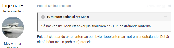

Kane 976 Postad 10 Maj , 2021 (redigerade) 38 minuter sedan skrev Shetland_570: Jag har en trepolig (en +IN och två +OUT) treläges dragströmbrytare, OFF, ON1, ON2 som jag vill koppla enligt följande: OFF: Alla lanternor avstängda (uppenbarligen). ON1: Alla lanternor tända under gång. ON2: Bara de två vita lanternorna tända vid ankring (225+135=360 grader). Så här kanske. Men ett ankarljus skall vara en (1) rundstrålande lanterna. Redigerad 10 Maj , 2021 av Kane Dela detta inlägg Länk till inlägg Dela på andra webbplatser
IngemarE 3 658 Postad 10 Maj , 2021 1 minut sedan skrev Kane: Så här kanske. Men ett ankarljus skall vara en (1) rundstrålande lanterna. Enklast skippar du akterlanternan och byter topplanternan mot en rundstrålande. Det är ok på båtar av din (och min) storlek. Vill man slippa dioden så behövs en dubbel, treläges brytare. Men nu hade du ju redan brytaren. Du tänkte koppla förstaläget "alla" och andraläget "ankar". Standard (om det nu finns någon) är nog annars att "ju mer aktiverat, desto mer påslaget". Har så bl.a. på min nya båt: Förstaläget enbart topp (dvs ankarläge), andraläget även sido/gånglanternorna. 1 Dela detta inlägg Länk till inlägg Dela på andra webbplatser
