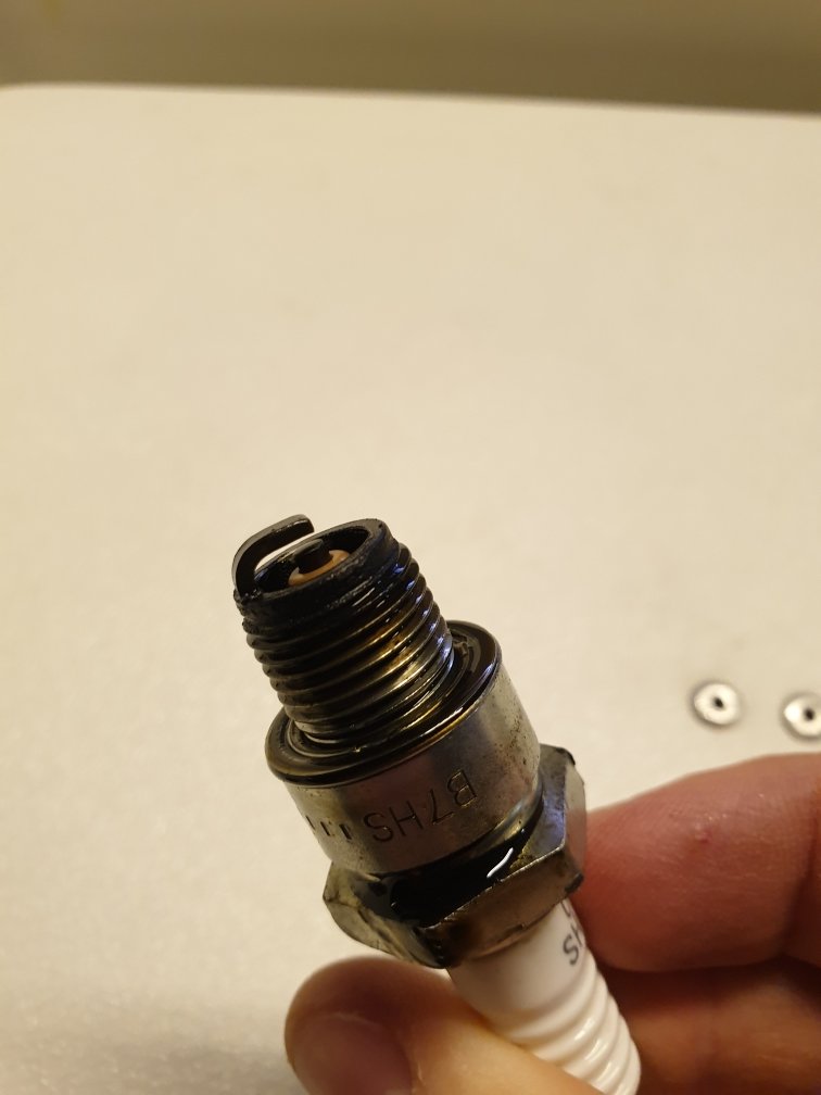

Zachtionman 0 Postad 21 Augusti , 2019 (redigerade) Hej på er! Jag fick ju så fantastiskt bra hjälp med förberedelserna till min båt på forument, så jag tänkte be om hjälp med det problem jag nu stött på. Jag får inte igång motorn vid iläggning... Jag köpte båten för ca en vecka sedan. En liten styrpulpetare med en 40 hk Johnson tvåtakt utombordare. När jag träffade säljaren så bad jag om att få se båten på trailern först. Tog av kåpan och kände på motorn som var kall eftersom jag ville se den kallstarta. Vi lade i den i vattnet och säljaren visade då hur jag skulle starta. I med nyckeln och vrid till tändningsläget så det piper och kontrollamporna lyser. Upprepa tills det piper tre gånger. Dra sen upp choken och vrid helt för start. Motorn startade då direkt. Jag vet inte varför man behövde göra den lilla ritualen men startade direkt gjorde den. Jag körde en ordentlig tur och allt gick jättefint. När jag idag lade i båten hemma så pumpar jag upp bensinen med blåsan, skruvar upp luftaren på tanken. Sänker ner motorn och vrider på nyckeln. Tyvärr så hade jag helt glömt bort vad säljaren beskrev gällande de tre pipen så jag vred helt och hållet för start. Den börjar låta, likt en segstartad bil, men den går ej igång helt och hållet. Jag försöker mängder med gånger men inget resultat. Skvallerstrålen börjar dock spruta och det började bubbla i vattnet, kanske propellern som gick lite? Det upphör dock så fort jag släpper vridet på nyckeln. Efter en stund ringer jag säljaren och blir då påmind om de tre pipen men det funkar ej efter det heller. Han gissar då att motorn kanske blivit sur efter mina startförsök. Jag har läst på så mycket jag bara hittar på nätet och om det nu skulle vara att motorn blivit sur verkar tändstiften vara det man börjat med. Jag tog ut båda två och inspekterade men det är svårt att säga om de är blöta. Se bifogad bild. Oljiga verkar de dock vara lite granna, men det var inte så att det kletar av sig på fingret. Ser de dåliga ut tycker ni? Var mer kan jag felsöka utifrån min beskrivning? De glada känslorna och förväntan på mysiga kvällsturer börjar sakta men säkert förvandlas till ångest här hemma... Redigerad 21 Augusti , 2019 av Zachtionman Dela detta inlägg Länk till inlägg Dela på andra webbplatser

sniparn 14 Postad 22 Augusti , 2019 Jag tycker ditt stift ser dyngsurt ut. Utan stift i , full gas några sekunder på startmotorn sedan i med stiften, fortsatt fullgas, prova starta. Dela detta inlägg Länk till inlägg Dela på andra webbplatser
Zachtionman 0 Postad 22 Augusti , 2019 (redigerade) 2019-08-22 vid 14:49 skrev Mawe85: Drar du upp gasreglaget när du startar? Upplever min Evinrude som mer lättstartad då! Antar att du menar gasreglaget för tomgång? Den har jag uppfälld till hälften ungefär, men det glömde jag de första försöken, så då kan jag ha fått in för mycket bränsle. Eller menar du lägga i växel och ha på gasen för att åka framåt? 2019-08-22 vid 15:07 skrev sniparn: Jag tycker ditt stift ser dyngsurt ut. Utan stift i , full gas några sekunder på startmotorn sedan i med stiften, fortsatt fullgas, prova starta. Tack, svårt att avgöra då jag aldrig kollat på tändstift förut! Ja, då ska jag testa att torka av dessa ordentligt. Jag tog även ur tändstiften igår och snurrade manuellt motorn för att ventilera ut bensinångor från cylindrarna. Så efter detta ska jag testa igen, så snart det blir sol... Jag var även i kontakt med säljaren igen och fick lite utförligare förklaring. Det är elektrisk choke på motorn och den aktiveras av att trycka in nyckeln och sätta på tändningen tre gånger, ska höra ett klick i motorn. Sen dra upp gasen för tomgång och till sist starta. Så jag missade ju vid mitt första försök att få på choken och pumpade därför antagligen in för mycket bränsle. Nu håller jag tummarna för att den starta igen Redigerad 22 Augusti , 2019 av Zachtionman Dela detta inlägg Länk till inlägg Dela på andra webbplatser
Faderullan 721 Postad 22 Augusti , 2019 De där motorerna är ganska lätta att sura ner. Har den blivit sur kan man med lite tur lyckas få igång motorn genom att dra upp lilla gasreglaget, det du använder bara medan du startar till max och köra en stund på startmotorn. Om det inte lyckas är det bara att ta ur tändstiften och torka av dem. Tändboxen gillar för övrigt inte riktigt om att man drar runt motorn utan tändstift så om du kör motorn på startmotorn så skall stiften sitta i sina tändhattar och vara jordade mot blocket. Dela detta inlägg Länk till inlägg Dela på andra webbplatser

Zachtionman 0 Postad 22 Augusti , 2019 (redigerade) 2019-08-22 vid 15:07 skrev sniparn: Jag tycker ditt stift ser dyngsurt ut. Utan stift i , full gas några sekunder på startmotorn sedan i med stiften, fortsatt fullgas, prova starta. Jag glömde ju fråga en sak förresten. Du menar alltså att jag ska lägga i båten och fälla ner motorn i vattnet, pumpa upp bränsle och allt som vanligt. Ta ur tändstiften och vrida om nyckeln för start i några sekunder (=startmotorn) med max gas på tomgången. Därefter i med stiften, sätta tomgångsgasen på max och starta. Var det rättuppfattat? 2019-08-22 vid 15:39 skrev Faderullan: De där motorerna är ganska lätta att sura ner. Har den blivit sur kan man med lite tur lyckas få igång motorn genom att dra upp lilla gasreglaget, det du använder bara medan du startar till max och köra en stund på startmotorn. Om det inte lyckas är det bara att ta ur tändstiften och torka av dem. Tändboxen gillar för övrigt inte riktigt om att man drar runt motorn utan tändstift så om du kör motorn på startmotorn så skall stiften sitta i sina tändhattar och vara jordade mot blocket. Menar du tvärt emot vad jag skriver ovanför i detta inlägg? Att det inte är en bra idé att köra startmotorn utan att ha i tändstiften? Redigerad 22 Augusti , 2019 av Zachtionman Dela detta inlägg Länk till inlägg Dela på andra webbplatser
Georg_Ohm 4 842 Postad 22 Augusti , 2019 Nja, nu svarar jag istället, ett gammalt universaknep på sura tvåtaktsmotorer är ju att vädra ut bensinen ur cylindrarna genom att köra en kort stund utan gaspådrag, gärna med bränsleslangen urkopplad, och med stiften utskruvade så att bensinen trycks ut ur cylindrarna ut i fria luften. Men om nu elektroniken inte gillar det vet jag inte hur man skall göra... Jag hade iallafall en grinig 35Hk Evinrude av tidigt 1980-tals modell i många år som fick denna behandling då den blev sur. Dela detta inlägg Länk till inlägg Dela på andra webbplatser
Faderullan 721 Postad 22 Augusti , 2019 2019-08-22 vid 17:39 skrev Zachtionman: Menar du tvärt emot vad jag skriver ovanför i detta inlägg? Att det inte är en bra idé att köra startmotorn utan att ha i tändstiften? Lätt att missförstå när jag skriver så otydligt 🙂 För att vädra ur cylindrarna så skall stiften vara utskruvade ur motorn men hänga kvar i sina tändhattar så att de jordar mot motorn medan du drar runt motorn med startmotorn. Tändboxen gillar inte att försöka göra gnistor utan tändstift. Tror inte att några varv på startmotorn mäktar förstöra boxen men en stund med flera försök ökar risken. Tändboxen kostar ju några tusenlappar den med så varför chansa? Dela detta inlägg Länk till inlägg Dela på andra webbplatser
guestsson 488 Postad 22 Augusti , 2019 Stäng av tändningen med säkerhetsbrytaren så skall det inte finnas någon risk. Angående sur motor så har jag med framgång använt full gas vid startförsök utan att ta ur stiften. Dela detta inlägg Länk till inlägg Dela på andra webbplatser
Zachtionman 0 Postad 24 Augusti , 2019 (redigerade) Den lever! Jag fick i förmiddags igång båten och den går som en klocka. Jag är inte säker på vad jag gjorde fel de första gångerna, men jag är nu 100% säker på att det var handhavandefel. Min första ordentliga båt och jag hade helt enkelt inte helt kläm på hur starten skulle gå till. Nu har jag övat 3 gånger idag och har fått till det. Troligen blev motorn sur förra gången så jag tog ut tändstiften och torkade av dem. Jjag märkte även att jag flera gånger råkade vrida av nyckeln då det krävdes otroligt liten knuff. Så det krävdes helt enkelt lite erfarenhet av alltihopa. Oron är nu borta med vinden då jag studsar fram på ytan. Tack allihopa för ert engagemang, det hjälpte mentalt och höll motivationen uppe Redigerad 24 Augusti , 2019 av Zachtionman Dela detta inlägg Länk till inlägg Dela på andra webbplatser
