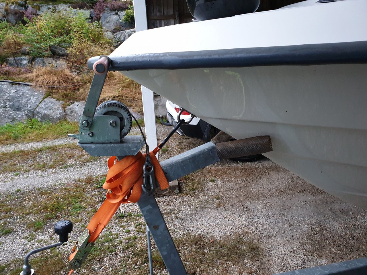

Hej! Vi köpte i helgen vår första motorbåt på släp. Den kördes hem på släpet och var då fäst med spännband där fram i klykan. När jag idag ska testa dra fram båten hela vägen fram på trailern med hjälp av vinschen så ser jag att veven till vinschen slår i fören på båten, så jag kan inte enbart med hjälp av vinschen dra fram båten hela vägen. Då måste jag dra sista 15cm med spännband. Se bifogad bild.
Jag förstår att det beror på att båten och trailern inte är 100% kompatibla med varandra men givetvis skulle jag vilja ha möjlighet att dra fram båten hela vägen med vinschen. Går detta att lösa på något smidigt sätt tror ni?
Antingen så får jag flytta fram vinschen, bulta fast en tryckimpregnerad regel och fästa vinschen längre bort? Eller kan jag köpa någon ny klyka som är längre åt andra hållet? Finns såna delar lösa att köpa som kan fästas utan svets?
Tacksam för input då jag fastnat i hur jag ska lösa det.. :)

Det bästa är att flytta fram vinschen. men inte med hjälp av en träbit. Gå till en plåtslagare eller liknande och be dom bocka till en galvad plåt i lika matr.tjocklek som sitter under vinschen idag.
Sedan skruvar du fast den på befintligt vinschfäste och flyttar fram vinschen så mycket som det behövs. Plåtens inre mått mellan bockarna är lika med den bef plåtens yttermått, då passar den rakt på och det blir stadigt.

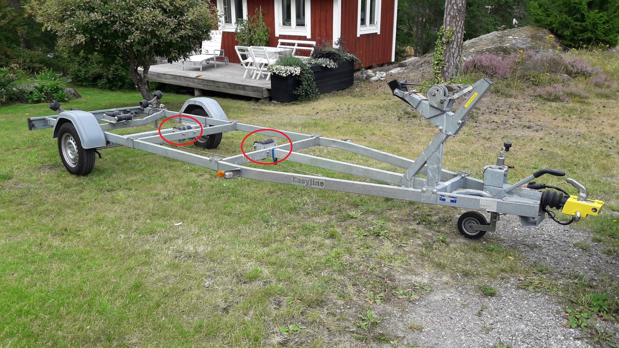

Du har kanske justerbara kölrullar på trailern (se bild på min trailer nedan)? Om du höjer dessa lite så att fören kommer upp några cm så att veven går under gummilisten kanske det räcker?
(Stöttan kommer att möta skrovet lite längre ned, så har du bra balans i släpet med rätt kultryck som det är nu kan du behöva flytta bak balken med winsch och förstötta lite så det inte blir för framtungt.)

Tycker det ser ut som att du enkelt och gratis och snabbt kan lösa det genom att bocka ut veven en bit så den går förbi fören
 Mkt krångel för så lite arbete .Gör som föregående talare bocka handtaget lite och/eller sätt dit en gummikloss i klykan finns alltid något på Jula som du kan trycka dit.

Flytt av vinschen släppte jag efter kort samtal med plåtslagare då det skulle bli dyrare än vad jag ville betala. Flytta kölrullarna hade jag inte tänkt på men tyvärr var de ej flyttbara på min vagn. Bocka veven hade möjligtvis gått. Men jag hittade en annan lösning! Det var Georg som var rätt för mig. Biltemas båtvinschar hade avtagbar vev med snabbfäste samt broms. Så jag kan veva tills det tar emot på båten, bromsa och ta av veven, sätta fast den på motsatta sidan och veva vidare med halva varv åt gången. :)
Spännande förslag, men kan du inte bara köpa ett nytt stävstöd som är lite längre? Och flytta hela stolpen för att justera balansen - om det skulle behövas.
