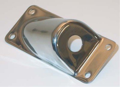

McLasse 706 Postad 18 Augusti , 2019 2 timmar sedan skrev bhemac: Bara att svetsa ett rostfritt beslag, det blå området lutar lite inåt så det skulle knappt sticka utanför båten. Nu blev jag nyfiken på hur du tänker. Vad är det för rostfritt beslag du skall svetsa? Dela detta inlägg Länk till inlägg Dela på andra webbplatser
bhemac 2 859 Postad 18 Augusti , 2019 3 timmar sedan skrev Georg_Ohm: Två sughål? Kan det inte bli problem med det? Trevägskran? Backventiler? Däcksanslutningen läcker väl inte luft? Då fungerar ju inte reservtömningspumpen heller (nödtömning låter så drastiskt). Inga ventiler mm som kan krångla. Funderar lite på ett annat sughål än de här vanlig, typ som man använder till slamsugning. Har lite kontakter med ett företag som tillverkar den typen av utrustning så tänkte lyssna lite med dem. 1 timme sedan skrev McLasse: Nu blev jag nyfiken på hur du tänker. Vad är det för rostfritt beslag du skall svetsa? Typ något som ser ut som det på bilden (för stoppreglage). Huvudsaken är att det hamnar utanför däck. Dela detta inlägg Länk till inlägg Dela på andra webbplatser
McLasse 706 Postad 18 Augusti , 2019 5 minuter sedan skrev bhemac: nödtömning låter så drastiskt Nödtömning är det när behovet trycker på något särdeles, skithustanken är full, och det inte finns något annat val än att sätta sig på en hink. 9 minuter sedan skrev bhemac: Typ något som ser ut som det på bilden Nu är jag med på banan igen. Bra idé att flytta bort hålet från däck! (Jag som precis smackat dit beslaget på däck.) Får ta mig en funderare på det där. Fast det får nog bli när tanken byts mot en betydligt större. Den som sitter i nu är löjligt liten och dessutom i rostfritt. Dela detta inlägg Länk till inlägg Dela på andra webbplatser

bhemac 2 859 Postad 22 Augusti , 2019 Peggie Hall kallas "HeadMistress" så du @Georg_Ohm får väl kallas "HeadMaster". Gick du latrinlinjen i gymnasiet Stor tack för ditt engagemang i toalettömingsfrågan. En fundering. Tömningshålet sitter ju oftast på däck, inte helt optimalt alltid. Om man skulle sätta beslaget vertikalt eller kanske 15-30° vinkel från vertikalplanet. Funkar det? Dela detta inlägg Länk till inlägg Dela på andra webbplatser
Georg_Ohm 4 840 Postad 22 Augusti , 2019 Nej jag inte läst latrin, det är ett jäkla skitspråk, men jag har varit i Latrinamerika en gång. Latin däremot, har jag lärt mig av René och Goshinny, skaparna av Asterix. Ja det kanske kan vara bra att ha flushmonterade bordsgenomföringar, det blir inget söl på däck, det rinner ju av på båtens utsida. Jag har ju ett nedsänkt däck, "gå runtomkring" så där är det inget val, men har en hink alternativt spolpump med slang redo att skölja av med, nu vet jag vika munstycken som sölar och vilka som inte gör det. Men spolpump är ingen dum idé ombord, inte bara vid sugtömningen, vi var nyligen på en ö med väldigt mycket sand på... En massa sådan hamnade på däcket, bara att spola av. Grönalgiga blöta bryggor ger fotspår på däck, bara att spola bort. Rensade avloppet i diskhon med slangen, bra tryck, blev bra! Dela detta inlägg Länk till inlägg Dela på andra webbplatser
