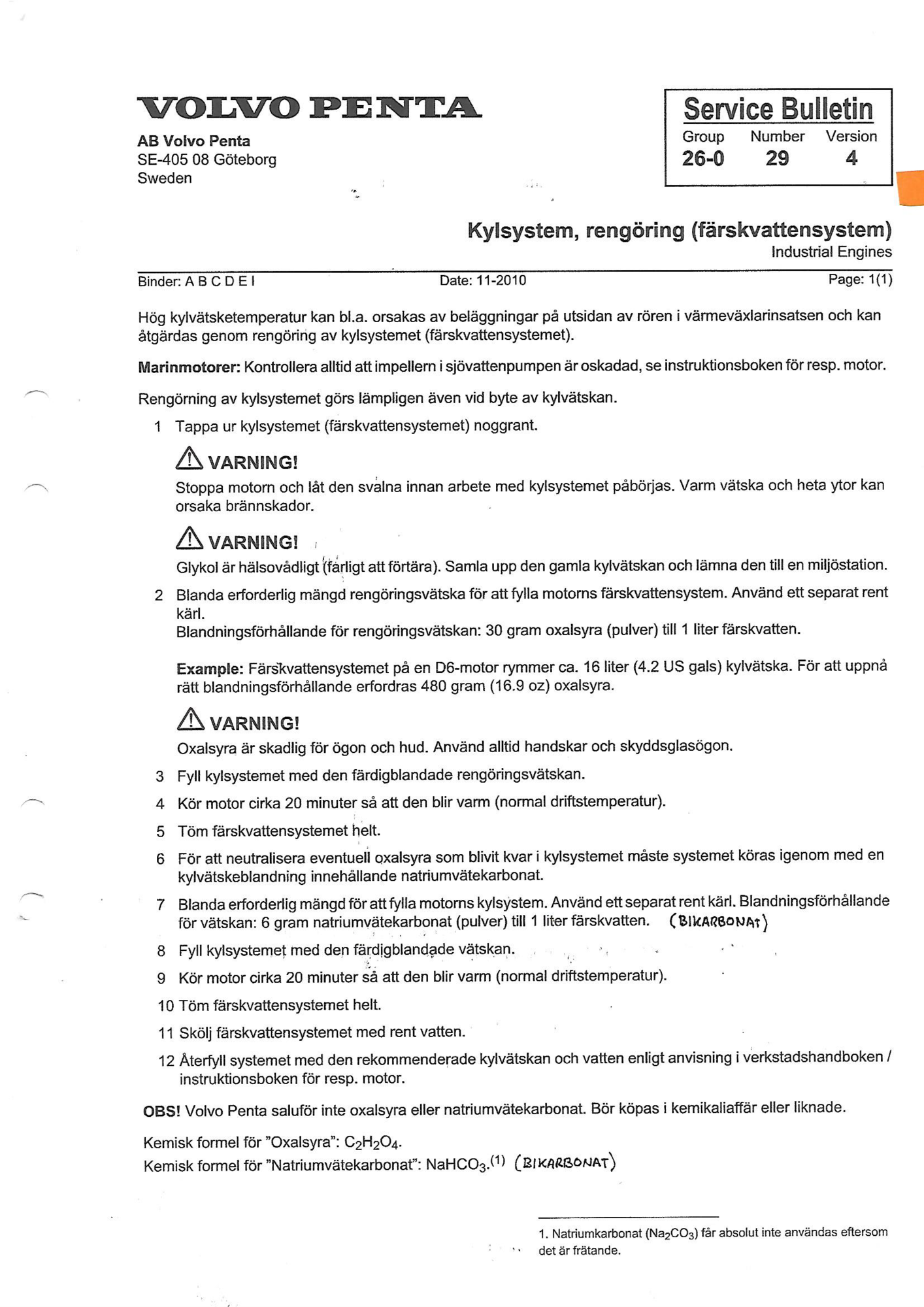

Fredric_sthlm 16 Postad 29 Juni , 2020 Innan du plockar isär - kör oxalsyrablandning i 20-30 minuter, sedan bikarbonatblandning för att neutralisera, sedan rent vatten, sedan i med 50/50 glykolvattenblandning. Det är ju en servicedetalj som VP själva rekommenderar och jag med flera har fått ned tempen rejält genom denna åtgärd. OM problemet skulle sitta på sjövattensidan är det ju en annan sak där hjälper sannolikt inga medel som ju bara skjutsas igenom och ut genom drevet. Dela detta inlägg Länk till inlägg Dela på andra webbplatser

Prestige34Kad300 3 Postad 28 Juli , 2020 2020-06-29 vid 15:07 skrev Kad3000: Ok ska köpa grejorna så får vi se hur det går, när ni mäter flödet på maskinerna på sjösidan, hur avgör ni vad som är normalt? Är lite nyfiken på hur det gick för dig? Har du kört Oxalsyrablandningen? Dela detta inlägg Länk till inlägg Dela på andra webbplatser

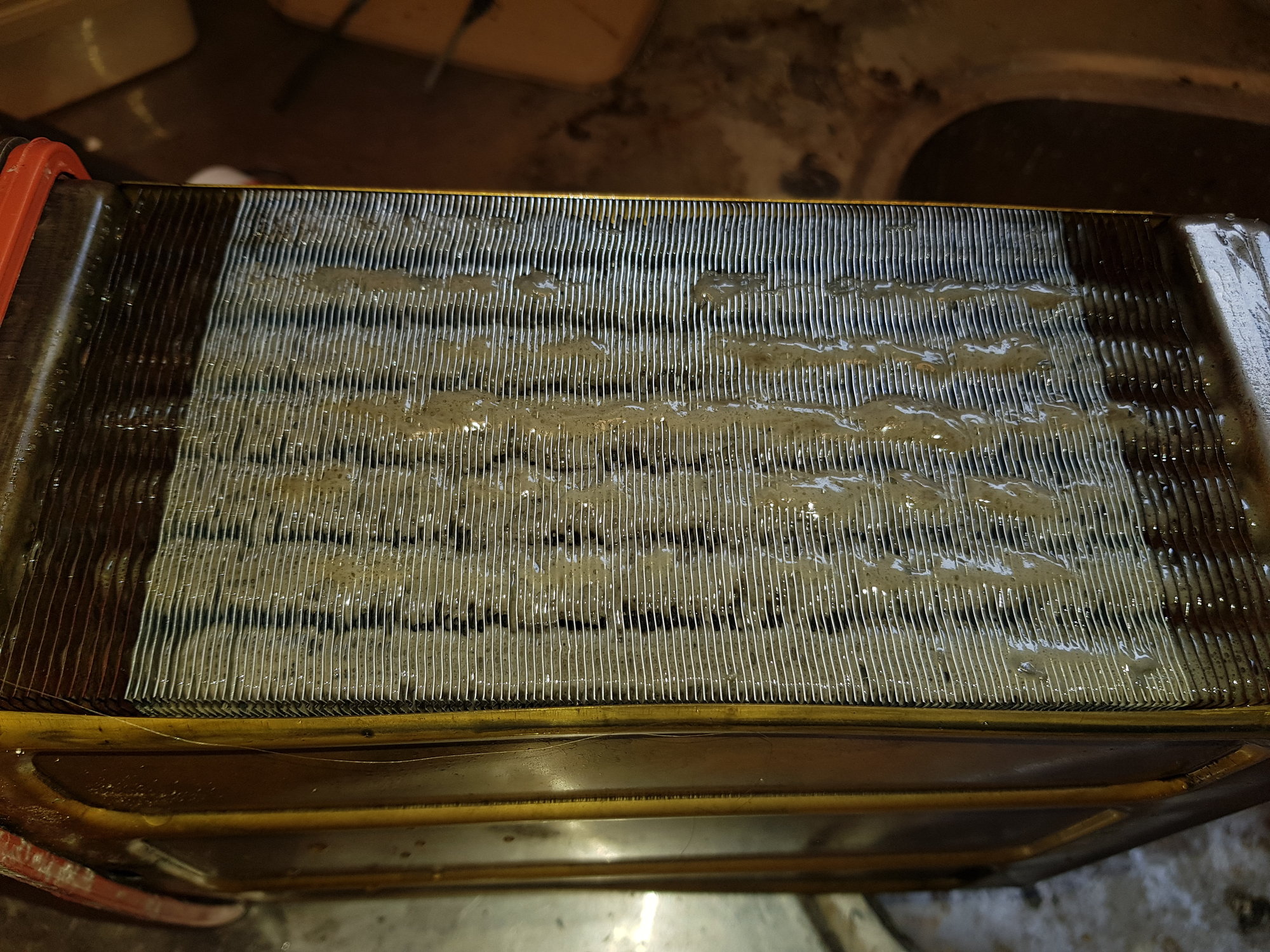

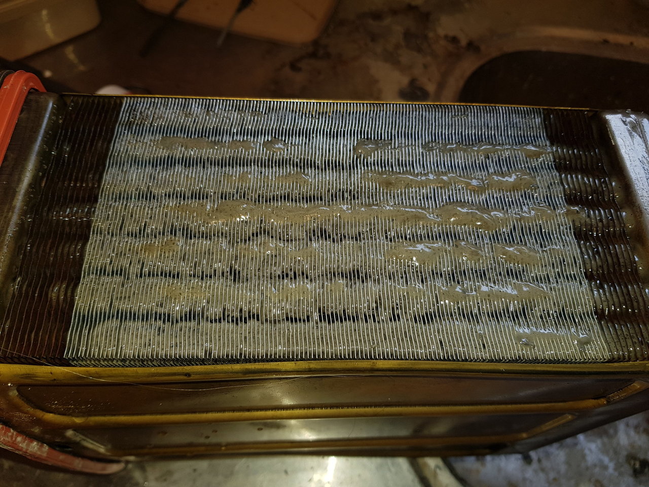

Prestige34Kad300 3 Postad 23 Augusti , 2020 Hej igen! Efter lite om och men så ringde jag ut en Penta mekaniker ang. temperaturproblemen på min ena KAD300 och han har nu ringat in flödet på saltvattensidan som problemet hos mig, vilket jag själv också har trott hela tiden. Temperaturen går långsamt upp till 95 grader vid marschfart och ökar när jag belastar den hårt, samtidigt går temperaturen ner relativt fort (ser mätaren sjunka) när jag drar av på gasen). Dock har jag inte hittat felet ännu. Jag har fått instruktion om att kolla i övergången i drevet då det finns en packning som kan "kalva", alternativt är slangen från drev genom sköld sprucken, är det inget av det så skall jag byta sjövattenpumpen, då den såg sliten ut. Dock har jag skiftat sjövattenpump mellan SB och BB motor utan någon förändring på temperatur. Jag tog idag ur laddluftkylaren då jag tänkte att det kan vara väl värt att rengöra den med citronsyra (ser inga synliga igensättningar i tuberna), dock så fanns det på ena sidan av luftsidan en kletig oljehinna, bifogar bild. Hur vanligt är detta? Vad är den mest troliga orsaken? Dela detta inlägg Länk till inlägg Dela på andra webbplatser
firefish 245 Postad 23 Augusti , 2020 Att det är lite olja i kylaren är normalt, du har däremot även vatten vilket det inte ska vara (det är vattnet som gör att oljan blir sådär äckligt gråkletig). Under laddluftkylaren finns ett skvallerhål där vatten ska rinna ut om kylaren springer läck, har du sett något vatten där? Hur ser det ut i botten av huset? Sedan tror jag inte att lite vatten gör att motorn går varm. Om något borde det ha en kylande effekt eftersom det går åt mycket värme för att förånga vatten (jämför med vatten- och /eller metanolinsprutning i insuget). Däremot vet jag att en igensatt laddluftkylare gör att motorerna går varma. Hade just en KAD300 där vi hittade en plastpåse(!) i aftercoolern och den gick liksom din varm. Mycket av luften i en diesel går bara rätt igenom, den är inte beroende av optimal bränsle/luftblandning likt en bensinare. Om vi bortser från laddtryck från en turbo pumpar motorn, för ett givet varvtal, lika mycket luft oavsett belastning och den luft som inte deltar i förbränningen är en del av motorns kylning då mycket värme leds ut via avgasröret som varmluft. Med andra ord är det alltså möjligt att ha en luftstrypning som tillåter tillräcklig med luft (syre) för en bra förbränning alltså inte svartrök men som inte ger det kylande luftöverskott som motorn behöver. Jag skulle börja med en rengöring av insatsen och sedan provkörning för att se om det lirar. Därefter skulle jag undersöka om det finns något läckage av sjövatten in i aftercoolern – eftersom det sannolikt är ett litet läckage, om ens något, behöver du nog inte oroa dig alltför mycket i det korta perspektivet. Dela detta inlägg Länk till inlägg Dela på andra webbplatser
firefish 245 Postad 23 Augusti , 2020 Det är ju åtminstone teoretiskt möjligt att hög luftfuktighet i kombination med kallt vatten kan ge kondens i laddluftkylaren vilket över tid skulle kunna bilda det klet vi ser på din bild. Särskilt om din motorn trycker ur sig lite mer olja i insuget än normalt. Dela detta inlägg Länk till inlägg Dela på andra webbplatser
Prestige34Kad300 3 Postad 23 Augusti , 2020 Tack för svar! Nej, det finns inget vatten vid skvallerhålet, bara någon droppe olja. Laddluftkylaren nu rengjord, skulle dock inte tro att det är problemet då den såg ren ut på sjövattensidan. Provkörning så fort vädret tillåter. Nästa steg blir & ta upp båten och felsöka från drev fram till sjövattenpump. Dela detta inlägg Länk till inlägg Dela på andra webbplatser
firefish 245 Postad 23 Augusti , 2020 Plastpåsen jag nämde satt på luftsidan och en så kletig i sats som din kommer att strypa luftflödet. Dela detta inlägg Länk till inlägg Dela på andra webbplatser

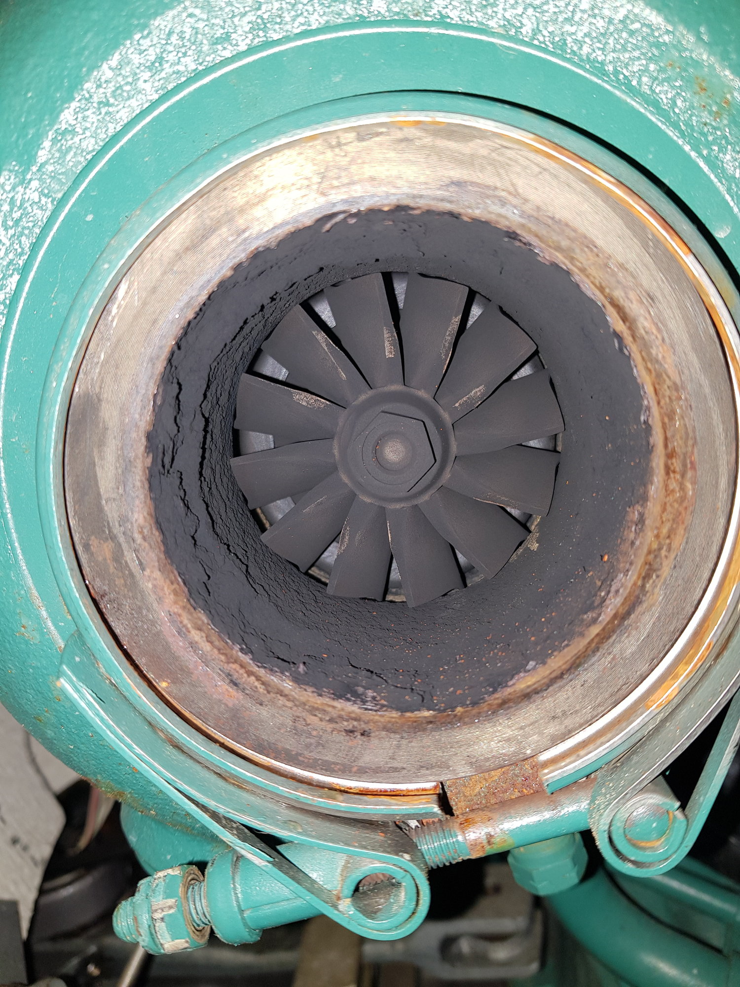

Prestige34Kad300 3 Postad 24 Augusti , 2020 Tack för förtydligande kring plastpåsen, då kanske det inte är så långsökt i alla fall att laddluftkylaren är boven...... Jag kollade turbon i vintras, den rullade lätt och fint, bifogar en bild. Återkommer när jag har testkört. Dela detta inlägg Länk till inlägg Dela på andra webbplatser

Mp76 0 Postad 22 Mars , 2021 Hur kör du oxalsyran på färskvattensidan? jag vet hur man gör på sjövatten sidan Finns en video på det här: https://youtu.be/kiIzmcPKHy8 Dela detta inlägg Länk till inlägg Dela på andra webbplatser
Fredric_sthlm 16 Postad 22 Mars , 2021 (redigerade) 32 minuter sedan skrev Mp76: Hur kör du oxalsyran på färskvattensidan? jag vet hur man gör på sjövatten sidan Finns en video på det här: https://youtu.be/kiIzmcPKHy8 Följ bara Penta-anvisningen som Kossor lade in i denna tråd tidigare Redigerad 22 Mars , 2021 av Fredric_sthlm Dela detta inlägg Länk till inlägg Dela på andra webbplatser

nossnahoj 52 Postad 10 Maj , 2021 Hej Har en Kad 42 som går varm och tänkte köra igenom oxalsyrablandning. Har läst servicebulletinen ovan, men verkar lite bökigt att varmköra mellan varje moment. Tänkte göra såhär istället: 1. tömma interna kretsen 2. plocka ur en termostaten (för att få cirkulation även med kall motor) 3. fylla oxalsyralösningen från expansionskärlet 4. sätta en hink med oxalsyrablandning vid sjövattenintaget till impellern 5. starta motorn och köra tills hinken är tom (halv minut?) 6. Vänta 20 minuter. Nu borde båda kretsarna vara fyllda med syra. 7. Tömma interna kretsen. Göra om ovanstående procedur med bikarbonatlösning 8. tömma interna kretsen. Fylla på med glykolblandning. 9. Återmontera termostat. 10. Återmontera sjövattenanslutning. 11. Klart. Båda kretsarna rensade. Synpunkter på detta? Funkar syrablandningen stillastående eller måste den cirkulera för att ge effekt? Dela detta inlägg Länk till inlägg Dela på andra webbplatser
