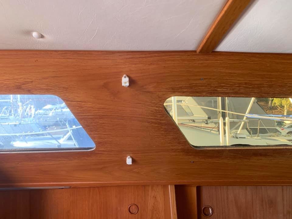

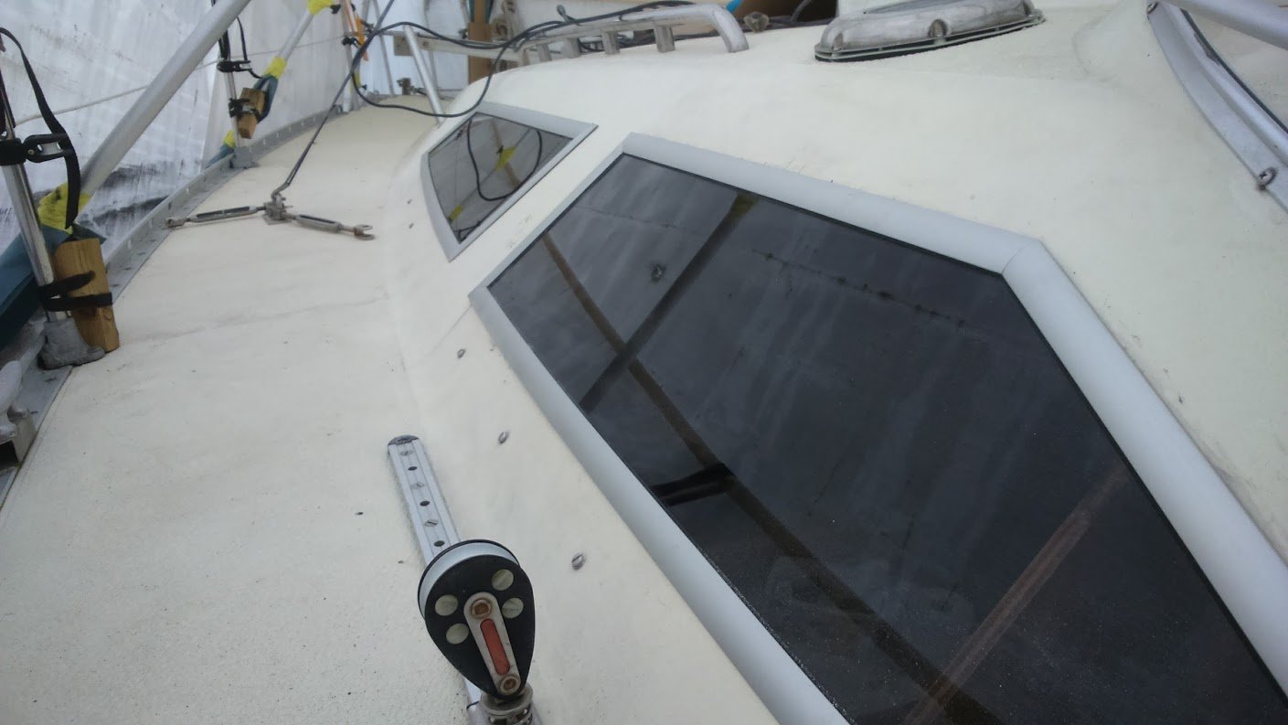

Jag bytte på min 909 för ett par år sedan. Använde skarp kniv och vajer för att få bort rutorna. Hade jag gjort det idag hade jag tagit sticksågen och sågat runt dem eftersom jag ändå fick göra det sedan för att de nya rutorna skulle bli lika stora som de gamla. Aluminiumramen tillkommer.
Borde kanske också ändrat formen mellan rutorna så de de blivit parallella där. Hade nog sett bättre ut. Nu har jag kvar den gamla formen på rutorna förutom att rundningarna blivit hörn istället.
Hönö båtrutor gjorde rutorna.
Bild på rutor på plats men inte limmade och skruvade

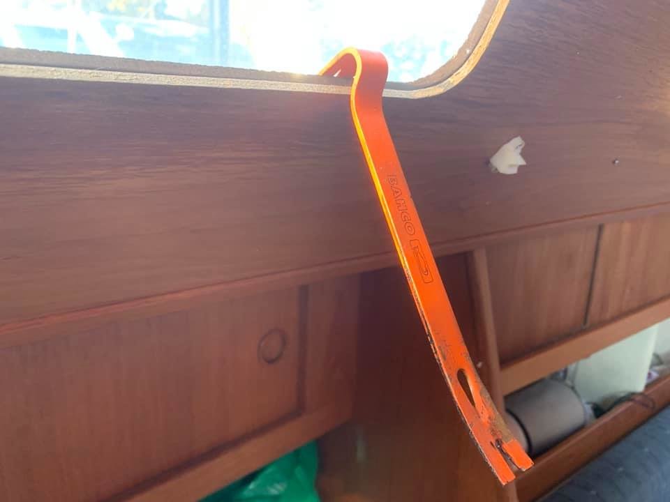

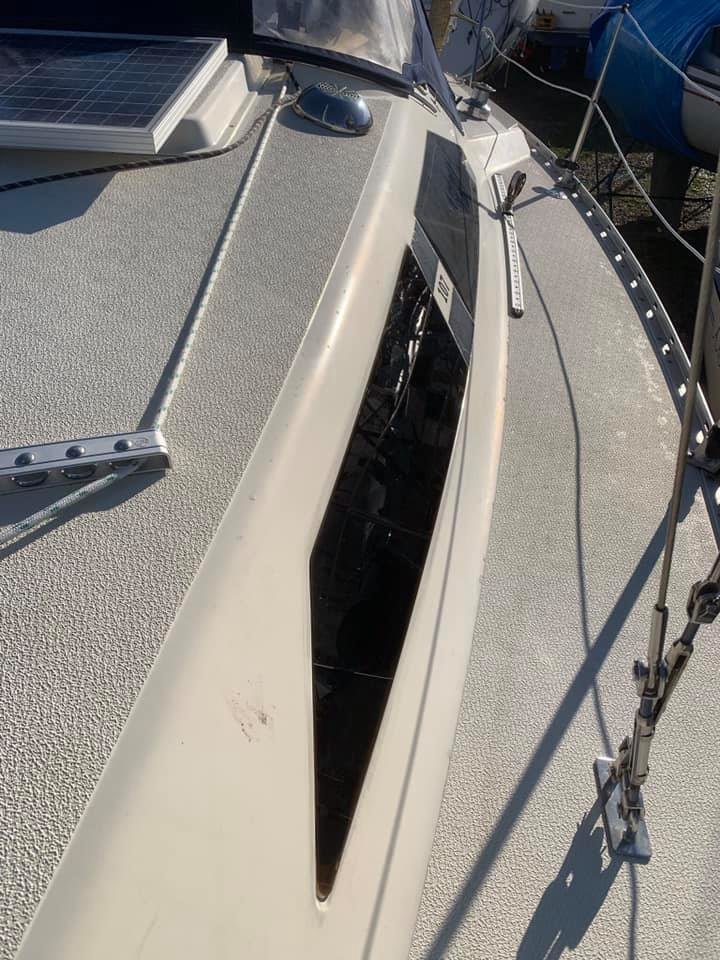

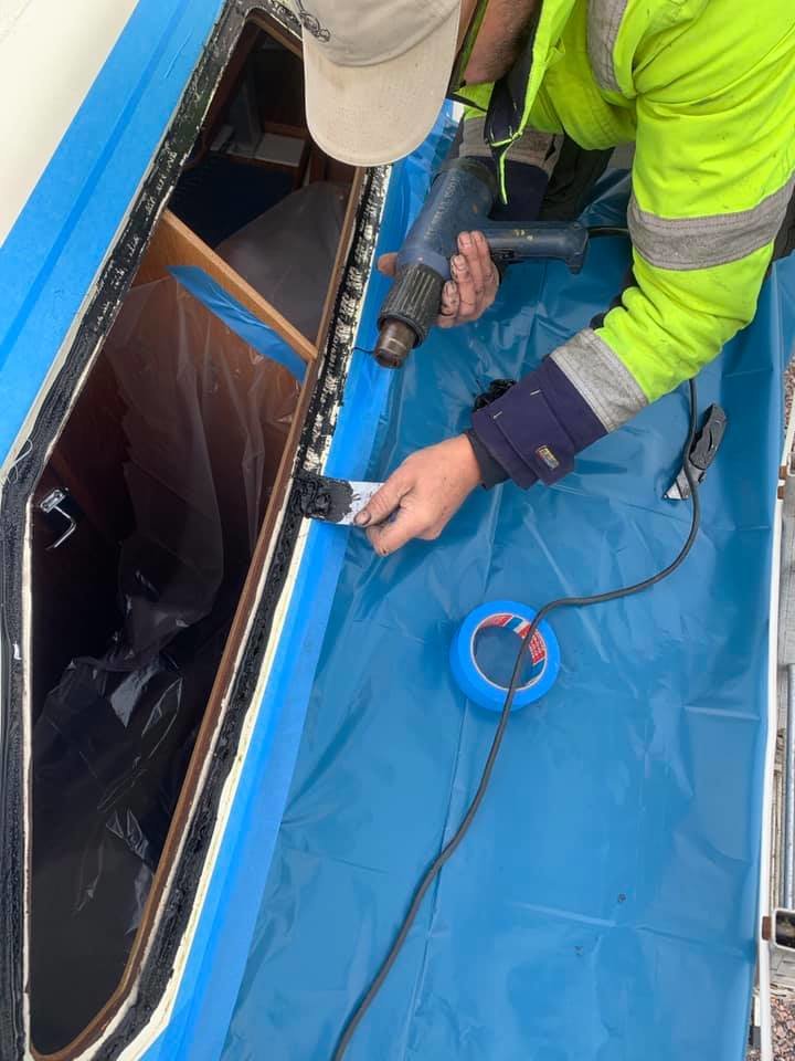

Nu är rutorna bytta, det tog ca 4 timmar per ruta. (två personer) Det var inte svårt att få bort rutorna, använde mindre "brytjärn".  Det som tog tid var att få bort den gamla tätningsmassan. Det som fungerade bra, var att värma upp spackelspaden med hjälp av varmluftspistolen och sedan skarpa bort tätningsmassan. Sedan fick man använda kemisk bensin, vilket fungerade bästa att tvätta bort resterna av tätningsmassan med. Använde sedan Sikaflex-295 uv för att täta och limma rutorna.
