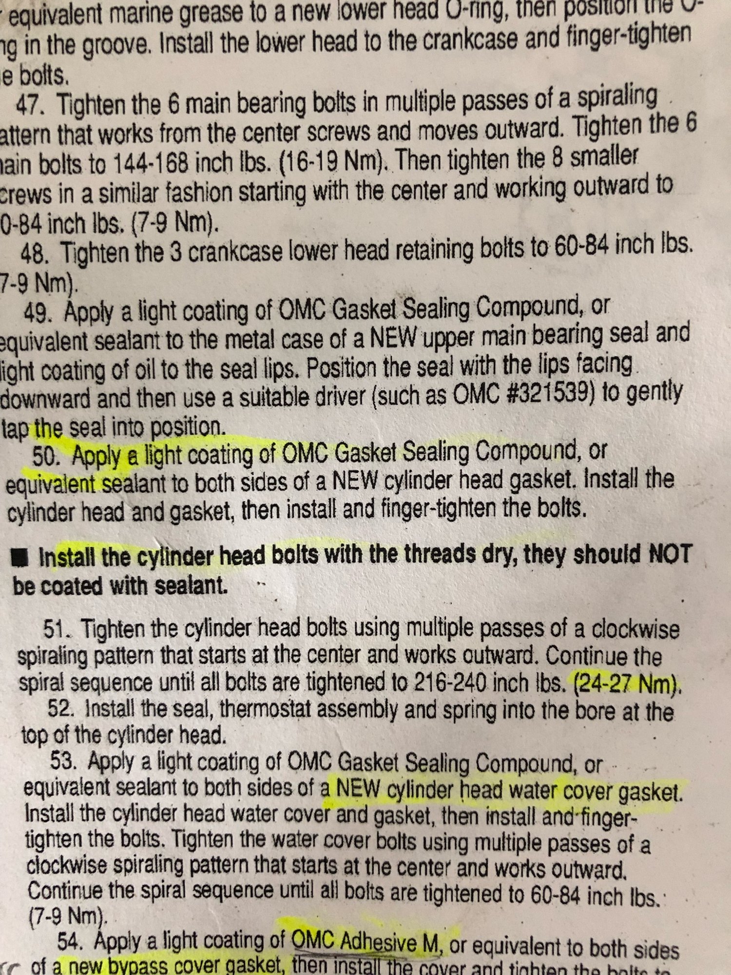

Ska byta toppen samt topplockspackningen på min 30hk Evinrude från 1991. Vilken packningsmassa skulle ni använda av de på nedan bild?
Loctite är i sprayform och Permatex penslar man dit men den klarar bara 200  grader och blir ganska kladdig.
//Martin
Man brukar aldrig använda packningsmassa till topplock. Står det i verkstadshanboken att det ska vara det på den motorn?
Om det inte utryckligen står att man ska göra så så skulle jag låta bli och bara använda en ny topplockspackning. Annars är risken stor att packningsmassan faktiskt försämrar tätningen eller t.o.m. orsakar blåst topplockspackning.
Se punkt 50 i nedan bild. Står ”light coating”.

Jag har alltid använt Loctite packningsmassa till bilar, den jag använt heter SI5980, oljeresistant, tål -55 till 200 grader.
Denna används som flänstätning, till en topp så är jag dock osäker.
Hör med verkstan vad dom använder, dom kanske kan peka åt rätt riktning eller sälja dig det dom själva använder.
