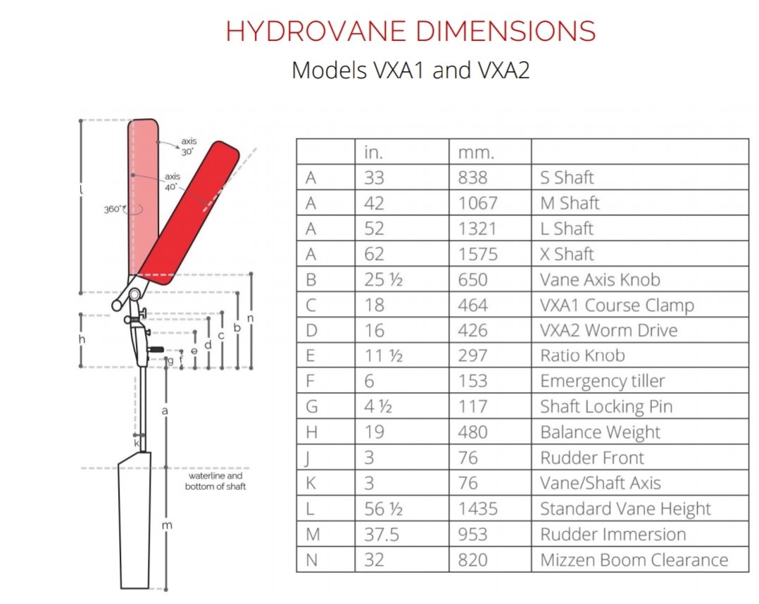

Här ovan har vi en Duellist 32, min galna idé fungerar kanske? På flera andra liknande båtar. Tanken är att man tar bort rodret och snyggar till bakkanten på skäddan med en orörlig profil.
Därefter fäster man hydrovane (vindroder) ca 20cm bakom skäddan. Tanken är att den ska fungera både som roder och vindroder. Om jag förstått det hela rätt, så är hydrovane extremt hållfast. Samt att skäddan skyddar initialt mot kollision.
Hydrovane går ned 95cm och är drygt 30cm brett (tror jag). Duallist 32 sticker 110cm med centerboard uppe.
I min värld får man ett superstarkt roder och vindroder i ett, skyddat av köl och skädda. Vad tror ni? Skulle det kunna vara en lösning för långfärdssegling?
Hur kopplar du ihop den vanliga rodermekanismen (rorkult? ratt?) med vindrodret?
Hydrovane är vad jag kallar för direktverkande vindroder. Det kopplas inte ihop med något.Screenshot_20190731-203552_Drive.jpg.4ddd86d4995ae382181a19c20638bb86.jpg
Man kan säga att trycket mot vindflöjen omvandlas via en "växellåda" till rodret längst ned. Rodret kan även styras manuellt med en förlängningspinne.

På den här modellen tycker jag det är för mycket ivägen, vindrodret hamnar väldigt långt ut från aktern.
Men jag leker även med tanken om man har ett frihängande roder under båten, att man kunde ta bort det och bara ha vindrodret.
Ingen risk för roderknip, eller för vatteninträngning. Minskad risk för roderhaveri och kanske bättre roderverkan (längre avstånd till kölen).
Utan annan styrning än med vindrodret kan det bli knepigt att komma in i hamnar och lägga till.

Tanken är att man kan använda Vindrodret som ett vanligt roder med rorkult (förhoppningsvis bekvämare än på bilden).
Rimligtvis borde man väl kunna ta roderytan gånger avstånd till köl för att se om roderverkan blir lika bra som med ordinarie roder?

Nästan alla vindroder idag är antingen servo pendulum, eller trim tab. Dessa kan bara styra båtarna marginellt.
Hydrovane är som en kardanaxel med ett ytterrör fast monterad mot aktern. Så det fungerar precis som ett vanligt roder när du kopplar ur vindflöjel och "växellåda".
Tänkte att det kanske blev lättare att förstå med en liten istruktionsfilm.
Det lär bli väldigt spännande egenskaper med ett litet roder 20 cm bakom en fast skädda.
Men i modern anda kan Du ju lösa problemen med några thrusters, lithiumbatterier och x antal m2 solpaneler.
Man kan öka avståndet till skäddan om du tror det hjälper. Eftersom rodret har en balansdel så vill tillverkaren att man har minst 20cm fritt framför.
Om och hur mycket roderytan skiljer från orginal har jag inte full koll på ännu, men ska försöka ränka ut det.

Hydrovane rekommenderas till båtar upp till 60000Ibs. Oavsett vilken båt jag väljer kommer rodret endast vara dimentionerat för en bråkdel av den vikten.
Jag har ingen brådska det dröjer länge än innan jag ska iväg. För tjugo år sedan ville jag köpa motorcykel, det tog två år innan köp. Så ja jag gillar att läsa på, men är också envis.
Har man ett mindre roder fungerar det säkerligen sämre i låg fart, men jag tror att avstånd mellan köl och roder har stor betydelse, så är det i alla fall på flygplan.
