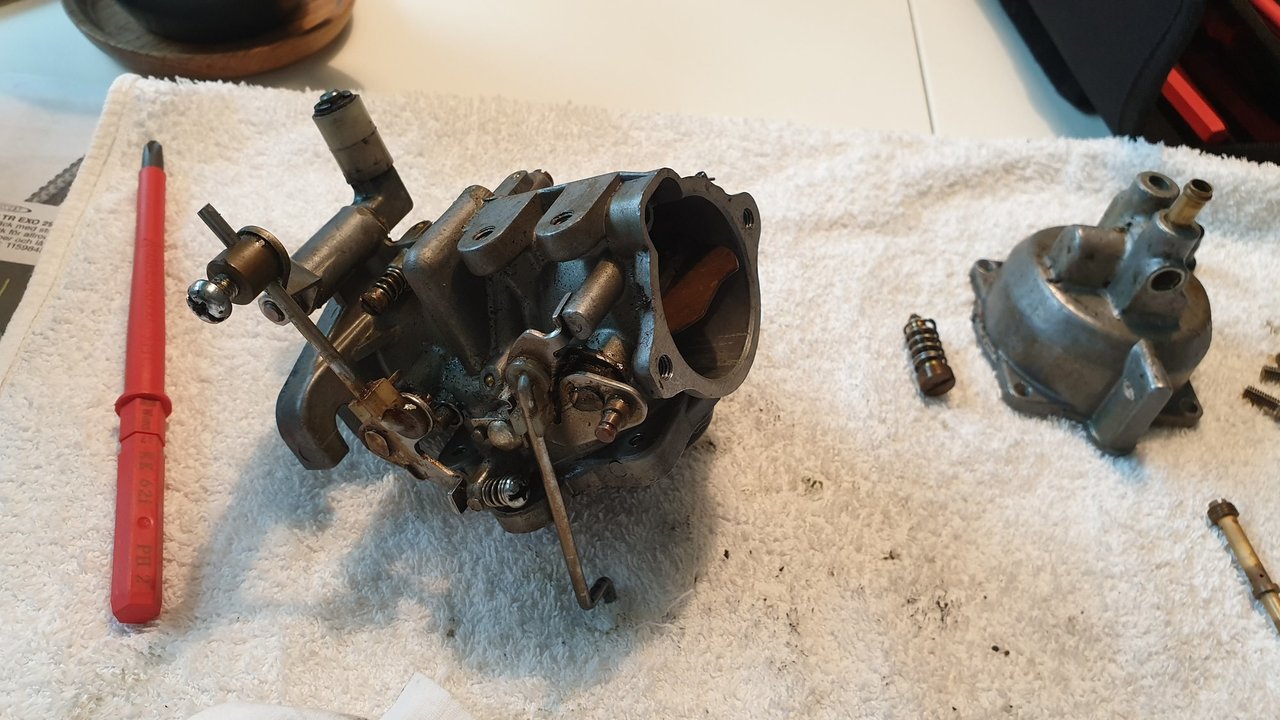

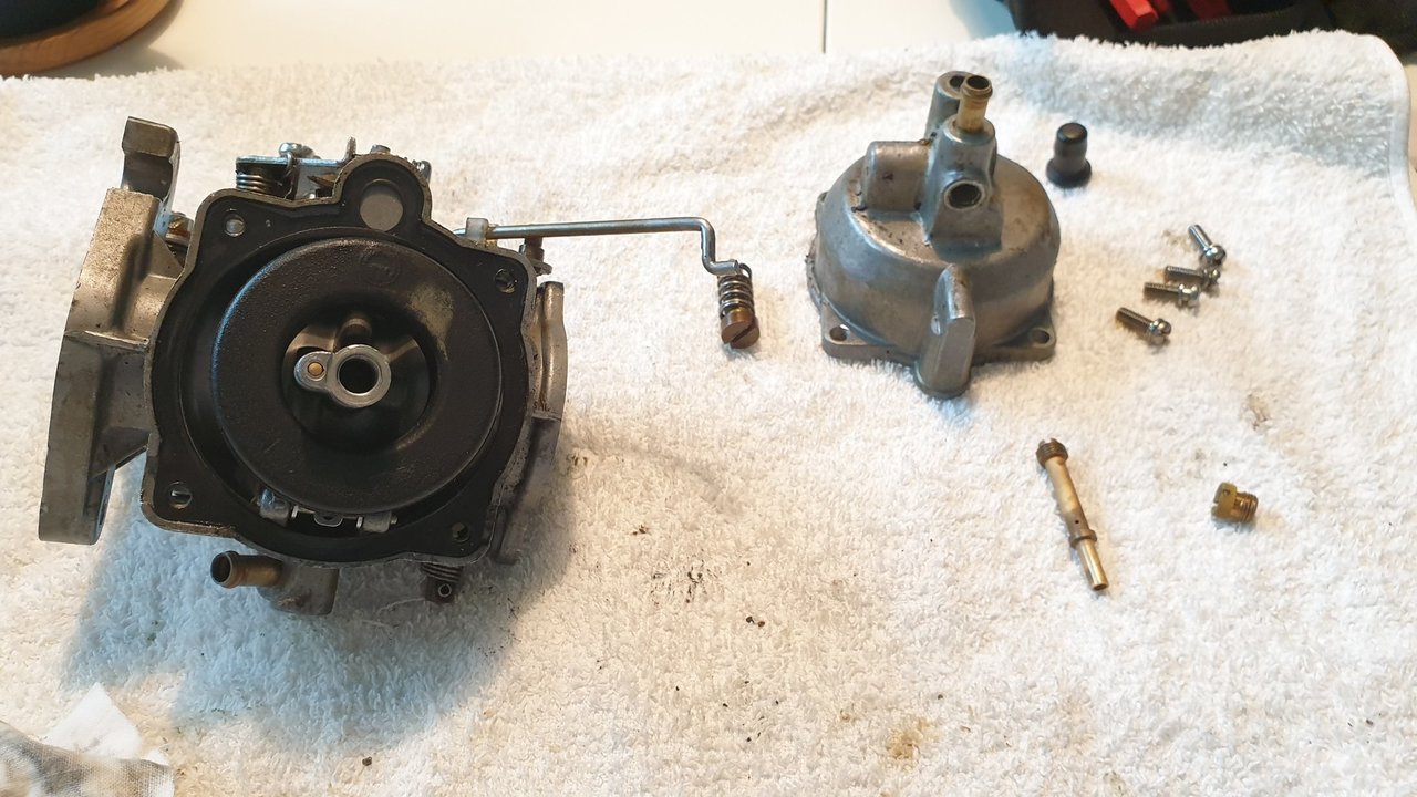

Rebgöring påbörjad. Till skillnad från många förgasare på Youtube har denna bara en jetscrew vid flottören. Inga uppenbara stopp som jag har hittat än. Skitigt på utsidan, rent inuti. Motorn är från 84 så det är nog väntat.
Lite fundersam på hur mycket jag behöver plocka isär den. Många videos så sprutar de lite rengöringsspray i munstyckena och är nöjda sen.
Vad tror ni?
Spjälen kan du låta vara. I övrigt lossa allt som är gängat och kan dölja en väg för bränsle/lufth. Du ska inte räkna med att se ev. skit som satt igen lågfartsdelen.

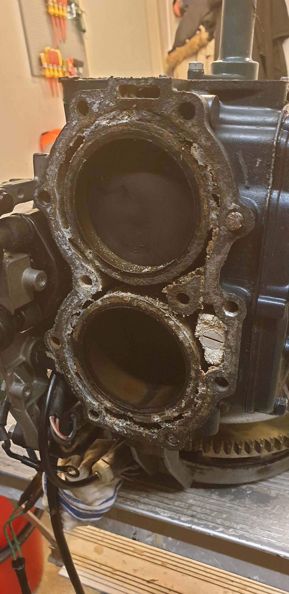

Köpte kompressionsmätare på Biltema och konstaterade att jag hade 5.5 bar på ena cylindern och 7.1 på andra.
Beställde en ny topplockspackning på marineparts.se.

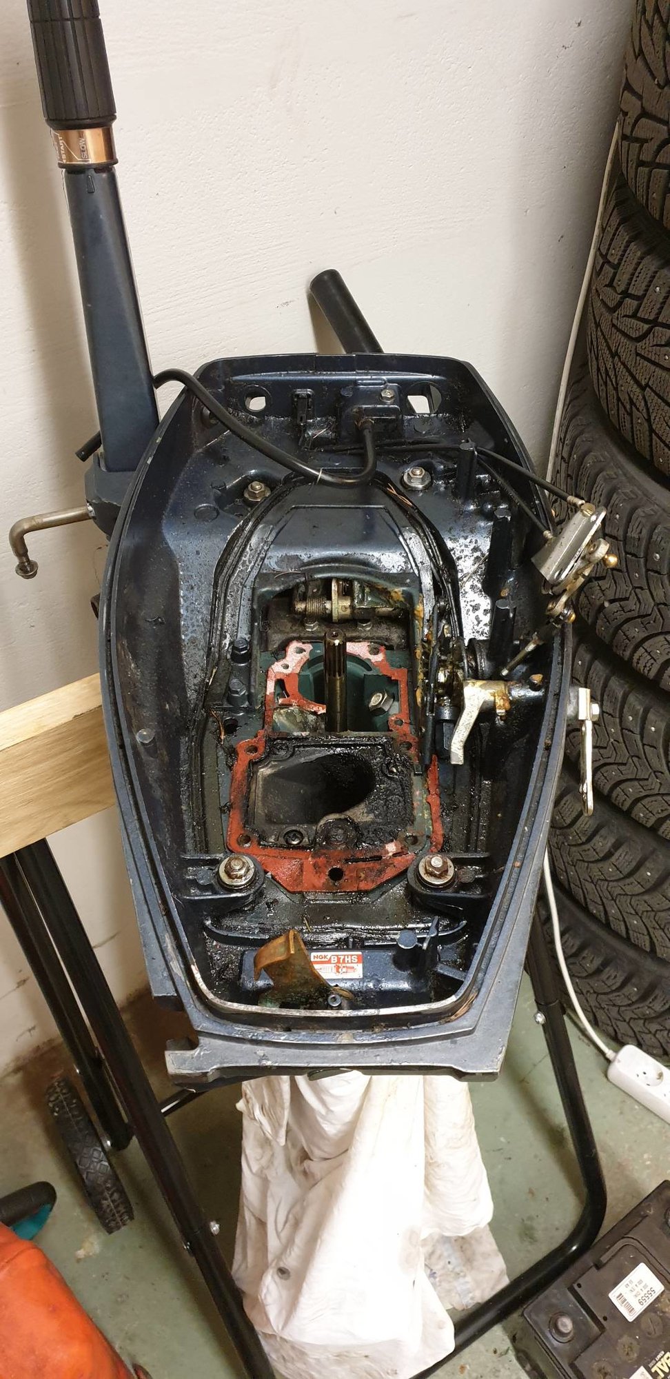

Tog upp båten och konstaterade att motorlåset buggat ur totalt så kommer inte kunna plocka av motorn.
Well, började demontera topplocket med motorn kvar på båten. Går ju bra så länge man kommer åt allt. Första skruvarna gick bra men sen gick det dock käpprätt åt h-vete. Ena skruven sa klick och gick av. Följt av en till. Och tre som underdelen av kåpan täcker för så jag har svårt att få loss dem.
Antagligen är det smartare att skrota riggen men jag är inte riktigt där än.
Kommer att såga av ena motorfästet (det med lås) med tigersåg så jag kan få hem motorn till garaget. Får lösa en ny vridskruv där sen så småningom.
Hur är konstruktionerna på dessa topplock? Är det möjligt att borra ur skruvarna som gått av eller kommer man garanterat borra sönder nåt?
Vad är det för material i skruvarna? Lyckas jag få ut dem behöver jag nya. Rostfria? Ska man köpa syrafasta om man nu ändå bara ska köpa två nya?

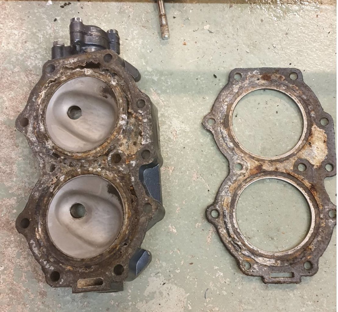

Det brukar vara en rostfri legering i skruvarna men ganska mjuk. Jag borrade ur M10 skruvar till vxlhuset i min 55 hk -76 med handborrmaskin och satte i Helicoil. Motsv. Finns på BilTema. Se till att det är rfr. insatser. M6 alt. M8 som du har är svårare. Sättet att lossa dessa skruvar är att värma upp dem så att aluminiumoxiden krymper. Men det är ju lite sent nu.
Plockade ur motorblocket vilket gjorde det lättare att komma åt. Hettade upp med en trippel burner vilket gjorde att jag fick ur återstående skruvar någorlunda enkelt. Några hade börjat rosta...
Riggpackningen gick sönder när jag plockade ur blocket så en ny är beställd.
Ordentligt skitigt så tänkte rengöra bäst det går med t-röd och smärjelduk.
