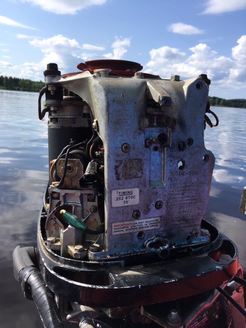

På översta bilden under startmotorn sitter en röd sak, tändspolen.
