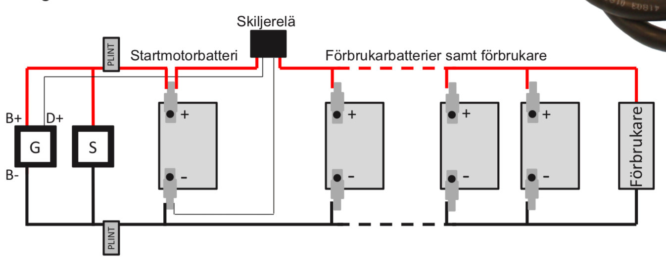

Har köpt ett skijerelä för att separera vattenpumpen från övrig förbrukning till mitt fritidshus med solcell och två batterier, blir inte klok på hur jag ska koppla in det då solcellen bara har plus och minus, en generator har som som kopplingsschemat visar har både B+ och D+. Ska jag strunta i att koppla in D+ eller har jag köpt fel skiljerelä?

Tanken med att separera är för att slippa spänningsfall när pumpen startas, spänningsfältet gör att TV:en ibland stängs av.

Ok, då förstår jag. Du har tänkt att solpanelen laddar pumpbatteriet och när spänningen är tillräckligt hög så laddas husbatterierna, eller hur? Då funkar inte detta relä du behöver ett spänningsstyrt relä typ Biltemas.
Men jag är inte säker på att det funkar. Pumpen tar mest ström i startögonblicket och jag tror inte skiljerelät hinner koppla isär. Bäst vore någon elektronik som begränsar strömmen till pumpen så den startar lite snällare.
Enklast är ett extra relä som styrs av pumpens tryckvakt. I vila så kopplas batterierna ihop. När tryckvakten slår till så drar relät och ström går från pumpbatteriet till pumpen. Då blir det ingen dipp i spänningen till tv mm.

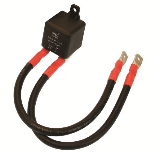

Men ett växlande relä kostar 54,90. En fördel är att när pumpen inte går så har man tillgång till hela batteribanken, mera kräm och längre hållbarhet på batterierna.

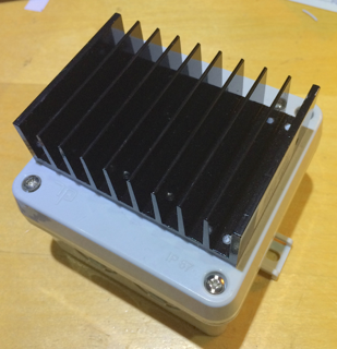

Jag har en DC/DC omvandlare, sådan HÄR dels för att den kan monteras i en Biltema kopplingsbox men också för att man kan ställa både utgående ström och spänning. Inställd på ca 17V. Den matar en solregular på ingånegn för solpanel. En vanlig, enkel PWM regulator 20A på ebay, kostar under hundra kronor. DC/DC omvandlaren klara 15A men det finns andra.
Till jollen har jag ställt upp spänningen för att klara en lång kabel. DC/DC omvandlaren i moderskeppet och solregulatorn i jollen.
 I bilen använder jag lastutgången på solregulatorn, inställd för att "lysa" i 8 tim efter att solen gått ner av bilen stängts av.

Du har kylflänsen på utsidan av biltemas kopplingsbox. Har du alltså plastlocket emellan kretsen och kylflänsen?
Japp det var lätt fixat. Är nog nästan vattentät.

Att ha ett separat batteri bara för pumpen känns överdrivet. Lösningen med ett växlande relä fungerar bra.
