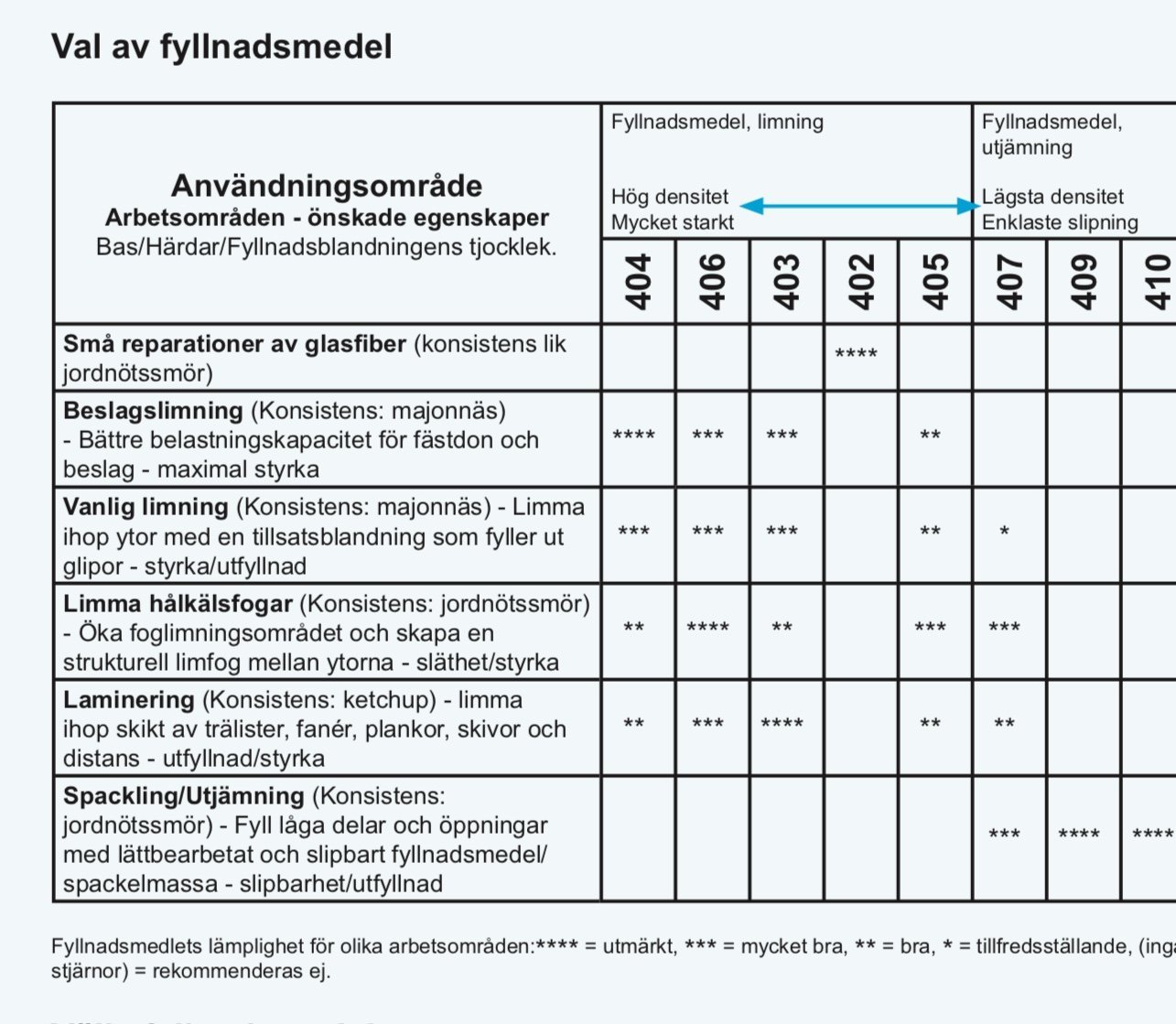

gusvo085 115 Postad 11 Juli , 2019 Jag föredrar att blanda i Tix istället för filler. Med filler blir det som sås och sedan spackel. Med Tix blir det klibbigt men fast/behåller formen. mer likt lim än spackel alltså! https://epoxibutiken.se/produkt/nm-tix-150-2/ Dela detta inlägg Länk till inlägg Dela på andra webbplatser
Peter_K 4 376 Postad 11 Juli , 2019 51 minuter sedan skrev Modesty77: är detta liknande produkt, för det har jag hemma : https://www.biltema.se/bat/batvard/epoxi/mikroglasballonger-2000020410 "För tillverkning av lätta spackel." Så - nej; det är en annan typ av filler. Dela detta inlägg Länk till inlägg Dela på andra webbplatser
Eld- 587 Postad 11 Juli , 2019 24 minuter sedan skrev Peter_K: "För tillverkning av lätta spackel." Så - nej; det är en annan typ av filler. Ja det är en annan typ men hur stor är belastningen? Om ytorna är fina och släta behövs ingen filler alls. Om det är låga krav på limförbandet men man ändå vill använda filler så funkar ju ett tunt spackel gjort på lamineringsepoxi och mikroglasballonger. Dela detta inlägg Länk till inlägg Dela på andra webbplatser
lindius 65 Postad 11 Juli , 2019 35 minuter sedan skrev Peter_K: "För tillverkning av lätta spackel." Så - nej; det är en annan typ av filler. "Förtjockningsmedel eller Fillers till epoxy används för att förtjocka epoxyn så att den kan användas som spackel" står det om westsystems filler, låter som den ockå skapar "spackel" Dela detta inlägg Länk till inlägg Dela på andra webbplatser
Peter_K 4 376 Postad 11 Juli , 2019 2 minuter sedan skrev lindius: "Förtjockningsmedel eller Fillers till epoxy används för att förtjocka epoxyn så att den kan användas som spackel" står det om westsystems filler, låter som den ockå skapar "spackel" Det beror ju på vilken filler man använder. 1 Dela detta inlägg Länk till inlägg Dela på andra webbplatser
Peter_K 4 376 Postad 11 Juli , 2019 11 minuter sedan skrev Eld-: Ja det är en annan typ men hur stor är belastningen? Om ytorna är fina och släta behövs ingen filler alls. Om det är låga krav på limförbandet men man ändå vill använda filler så funkar ju ett tunt spackel gjort på lamineringsepoxi och mikroglasballonger. Fillerns jobb vid limning är att dels skapa en stark fog genom fiberarmering, men också att se till att den inte blir för tunn. Att limma utan filler är därför inte att rekommendera. Dela detta inlägg Länk till inlägg Dela på andra webbplatser
bhemac 2 860 Postad 12 Juli , 2019 2019-07-11 vid 10:46 skrev Peter_K: Att limma utan filler är därför inte att rekommende Det stämmer men om man tex limmar granribb till en kanot så behövs ingen filler. Mjuka/porösa material kan limmas utan filler. Jag har limmat en del teak utan filler, det rekomenderas nog inte men det jag har gjort har hållit. Dela detta inlägg Länk till inlägg Dela på andra webbplatser

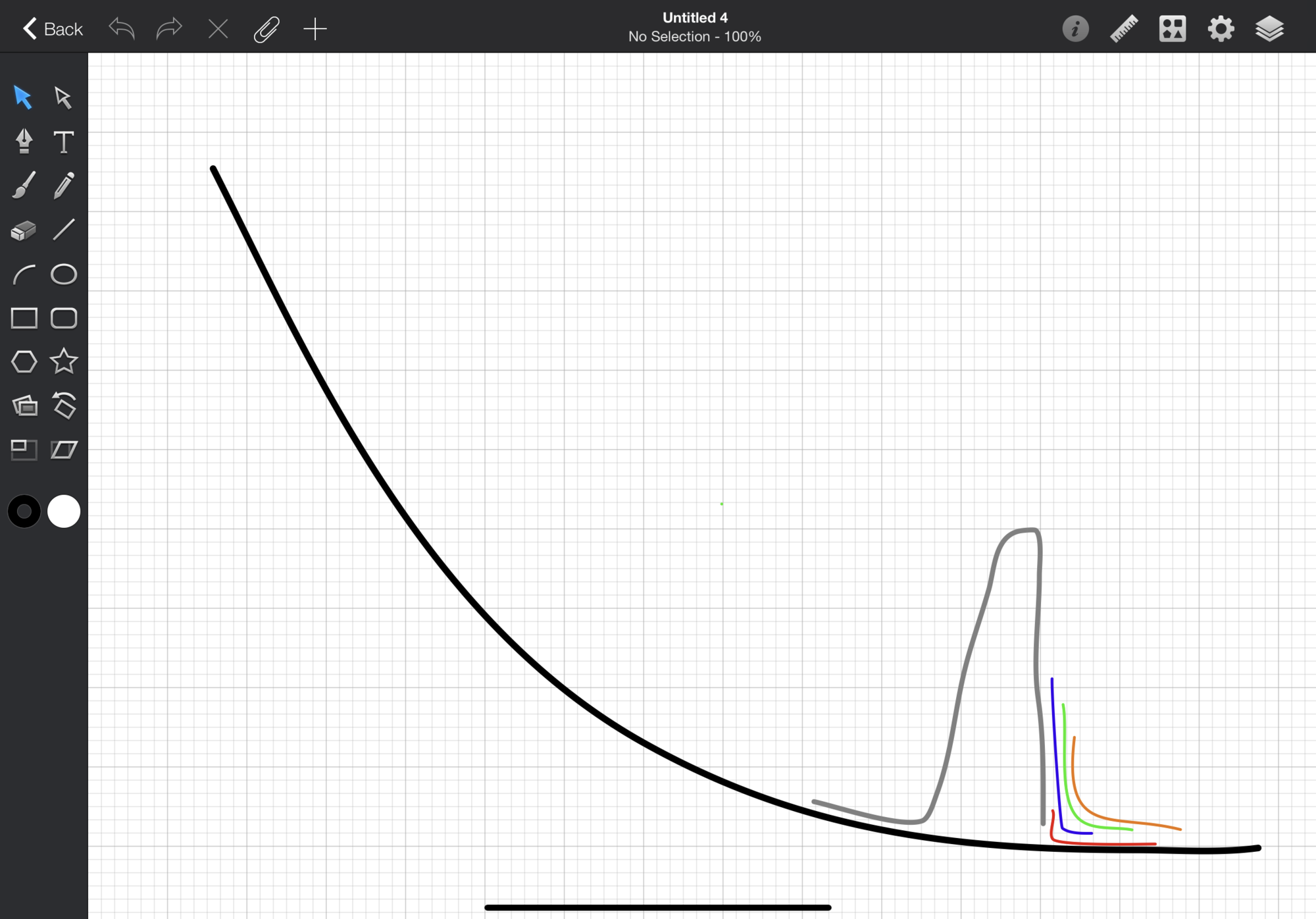

Dadid 19 Postad 15 Februari , 2020 Står inför en strukturell lagning. Närmare bestämt att laminera ihop en balk med skrovet. Kommer att arbeta med epoxi men är i valet och kvalet kring vad jag skall välja. - Wests pumpar känns lockande. Är de ett relevant argument gentemot NM? - Lagningen utgör sammanlagt mindre än en 1/2 kvadratmeter, men tillgängligheten är lite krånglig. Är 450 g biax onödigt svårjobbad? Bättre med 300? - Arbetsytan är långsmal. Det känns lockande att använda remsa/rulle snarare än ark. Låt säga att den totala lamineringsytan är ca 25 cm bred. Är det då tokigt att använda 12cm remsa som läggs om lott? Dela detta inlägg Länk till inlägg Dela på andra webbplatser
RikardE 265 Postad 15 Februari , 2020 Jag har jobbat endel med glasfiber, jag hade personligen föredragit fler tunnare mattor, rowing och rivit isär bitar som hade fått läggas om varandra som ett överlapp. Det blir stabilt. Jag hade inte använt tjockare än 300. Tänk på att väta igenom glasbifern ordentligt, men utan att vara för mycket plast eller epoxi. Dela detta inlägg Länk till inlägg Dela på andra webbplatser
Dadid 19 Postad 15 Februari , 2020 Går det åt ungefär lika mkt epoxi som matta? 0,5m2 x 8 lager x 300 g = 1,2 kg? Dela detta inlägg Länk till inlägg Dela på andra webbplatser
bhemac 2 860 Postad 15 Februari , 2020 11 minuter sedan skrev Dadid: Går det åt ungefär lika mkt epoxi som matta? Du ska väl inte ha matta utan väv till epoxi? Dela detta inlägg Länk till inlägg Dela på andra webbplatser
Dadid 19 Postad 15 Februari , 2020 Jag har siktet inställt på väv, men Rikard pekade på andra erfarenheter vilket beaktas. Det viktiga utifrån mängdfrågan var inte huruvida det gäller väv eller matta utan hur mkt epoxi som åtgår per gram matta/väv. Har du några tankar kring frågan om för smal remsa mot ark av väv/matta? Dela detta inlägg Länk till inlägg Dela på andra webbplatser
bhemac 2 860 Postad 15 Februari , 2020 30 minuter sedan skrev Dadid: Har du några tankar kring frågan om för smal remsa mot ark av väv/matta? Jag har inte den kunskapen men flera smala remsor måste gå lika bra men det kommer att gå åt mer fiber eftersom remsorna måste överlappa varandra. Med matta lägger man ju ofta många småbitar av praktiska skäl. Dela detta inlägg Länk till inlägg Dela på andra webbplatser
Dadid 19 Postad 15 Februari , 2020 Remsor i andra riktningen. Dvs obruten remsa i lagningens längdriktning, men dör smal för det frilagda området. Dela detta inlägg Länk till inlägg Dela på andra webbplatser
