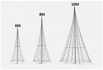

raol 2 372 Postad 10 Juli , 2019 Undrar om man skulle kunna bygga ett trattformat nät av koppartrådar och hissa upp i masten, och sen låta det täcka nästan hela båten. Om det skulle klara att hålla laddningen på "ytan" av nätet och skydda båten på insidan. Dela detta inlägg Länk till inlägg Dela på andra webbplatser
bhemac 2 859 Postad 10 Juli , 2019 22 minuter sedan skrev raol: Undrar om man skulle kunna bygga ett trattformat nät av koppartrådar och hissa upp i masten, och sen låta det täcka nästan hela båten. Om det skulle klara att hålla laddningen på "ytan" av nätet och skydda båten på insidan. Troligen. Näet kan vara ganska glest och trådarna ganska tunna. Det jag se var ett test med ett tält med ett lätt nät. Den gjorde det i ett åsklabb - med folk i tältet. - 33 minuter sedan skrev Mackey: "Recept" på enklare åskskydd enligt principerna från Ångströmlaboratoriet. Man bör nog koppla ihop mast, vant och kölbultar till relingsledaren. Men framför allt behövs jordtag, i sin enklaste form, släplinor. Bordgenomföringar och motor ger ett bra jordtag. Detta kommer att ge ett visst skydd men det blir bättre om man även jordar tankar, hjärtstock, kyl mm. Det skadar heller inte att jorda elektronikens höljen. Detta ger ett bättre skydd mot EMP som nog orsakar flest skador och kan göra det flera kilometer från själva åskvädret. Idag bygger man in "spänningsutjämning" i byggnader på ett helt annat sätt än man gjorde förr. Tex i stallar ska alla galler jordas och även armeringsjärnen i betongplattan. Dela detta inlägg Länk till inlägg Dela på andra webbplatser
ABC 482 Postad 10 Juli , 2019 59 minuter sedan skrev raol: Undrar om man skulle kunna bygga ett trattformat nät av koppartrådar och hissa upp i masten, och sen låta det täcka nästan hela båten. Om det skulle klara att hålla laddningen på "ytan" av nätet och skydda båten på insidan. Du kan köpa en julbelysning för flaggstänger och testa. Rapportera gärna tillbaka hur det går 😁 Dela detta inlägg Länk till inlägg Dela på andra webbplatser
Georg_Ohm 4 837 Postad 10 Juli , 2019 5 timmar sedan skrev bhemac: Man kan ha gnistgap och då behöver man inte ha metalldelarna elektriskt ihopkopplade. Men det funkar uppenbarligen om det görs rätt. Många amerikanska båtar har det, troligen hundratusentals. Det finns ett antal intressanta artiklar skrivna. -- Ugnen kan vara en Faradays bur om den saknar fönster. En första, enkel test är att lägga in en mobil och se om det går att ringa till den. Bilar har allmänhet, för trevnad och trafiksäkerhet fönster, ändå klassas dessa som bra faradaysburar. Annars kan det vara ett bra tips på semestern då man varesig vill ta emot telefonsamtal eller SMS. 3 timmar sedan skrev bhemac: Undrar det. Det Ångströmslaboratoriet skriver är i princip samma som står på alla sidor om åskskydd.Jag är dessutom ganska övertygad om att universitet vet vad som gäller. Sverige har ju alltid vetat bäst i världen hur saker ska göras. Trots att det ofta finns andra lösningar som i verkligheten fungerar bättre. Nu har det blivit bättre eftersom det är enkelt att läsa om icke-svenska lösningar. Jag provade att lägga till min segelbåt med aktern mot bryggan. Då talade båtgrannarna om för mig att så gör man inte! Eller när vi provade hur det skulle se ut med vindruta på en flusgdäckad segelbåt (provade med gråmålad masonite). De kom en hel delegation och talade om att "Så gör man inte". Osv. Det har blivit betydligt bättre även om jag fick höra att radar ska man inte ha på en 27 fot segelbåt. Bonding är nog samma sak. Visst finns det de som fått galvaniska problem pga felaktigt gjord bonding. Men det finns gott om båtar som har problem trots att de inte har bonding. Åskskydd pratas det väldigt lite om. Troligen därför att de flesta båtar bara är ute när solen lyser från en molnfri himmel. Vill man vara ute lite mer så bör man nog se över sitt åskskydd. Bonding, med eller utan gnistgap, är en viktig del av åskskyddet, se tex Ångströmslaboratoriets råd. jag fann ämnet väldigt intressant, och har återigen läst nästan allt på denna sajt. men det känns som om man skulle uppdatera informationen, en del saker är förvisso inte tidsbundna, men andra saker som statistik och sådant har passerat bäst-före-datum. Sedan har det ju vunnits nya forskningsrön kanske, sedan sajten skapades. 47 minuter sedan skrev Mackey: Nu vet jag inte exakt vad du menar med att Sewolfs syn på bonding och åskskydd inte stämmer med vad Ångströmlaboratoriet föreslår, men när det gäller gnistgap och korrosion verkar de ha samma uppfattning. "Recept" på enklare åskskydd enligt principerna från Ångströmlaboratoriet. 25 m vajer. 2 st. batteriklämmor för att kortsluta relingslisten fram (om den är i metall). 2 st. batteriklämmor för att kortsluta relingslisten bak (om den är i metall). 1 st. batteriklämma för främre staget. 1 st. batteriklämma för bakre staget. Inga klämmor för mast och vant. Linda vajern runt vant och mast (i metall) istället. Totalkostnad på Biltema cirka 300:- kronor. Det går säkert att hitta mycket dyrare lösningar för den som är sådan... 🙂 Tillägg: Lägg in all elektronik (plotter, dator, VHF, mobil, mm) i ugnen så klarar den sig nästan helt säkert, eller linda in den i aluminiumfolie. Hemma i en avlägsen del av källaren finns en del av min fars kvarlåtenskap, bland annat en uppsättning synnerligen rostiga hjälpstartkablar, gissa vad dessa användes till? ja inte till att starta bilar med i alla fall. Man skall nog satsa på rostfria grejer här, sedan kanske man inte behöver köpa båttillbehörsbutikernas dyra åskledarsatser, en potential för ett GDS-projekt alltså. 42 minuter sedan skrev raol: Undrar om man skulle kunna bygga ett trattformat nät av koppartrådar och hissa upp i masten, och sen låta det täcka nästan hela båten. Om det skulle klara att hålla laddningen på "ytan" av nätet och skydda båten på insidan. Vad där det för fel på "foliehatten"? Jag har haft en del olika jobb, har även tjänstgjort på en psykiatrisk klinik. Efter att katastrofen i Tjernobyl (som då inte orsakades av blixtnedslag, däremot slog nyheten ned som en blixt från en inte alltför klarblå himmel) kom det in rädda och paranoida patienter med folie i mössan och i underbyxorna. De krafter man känner dåligt till och som är omgivna av skrock och vidskepelse är extra viktiga att skydda sig emot. Anekdotvarning: Till det mer tragikomiska, med tonvikt åt det tragiska, kan jag väl berätta om den personen som försökte i flera år att begå ett rituellt självmord... eller är det för magstarkt? det hör i periferin till detta ämne... Nåväl, personen i fråga försökte under några år begå självmord genom att låta blixten slå ned i hen. Varje gång det var åskväder på gång cyklade personen i fråga till ett någorlunda högt och lättillgängligt berg och ställde sig på toppen där. Blixten slog ner litet varstans men inte just där. Polis, socialtjänst och andra var engagerade i detta då oroliga ur den så kallade "allmänheten" hade hört av sig x flera och gjort orosanmälningar. Detta pågick under en del år. En mörk åskkväll när hen cyklade hem från det där berget med ofullgånget ärende blev hen överkörd av en lokaltrafikbuss och avled i ambulansen på väg till akuten. Ja vad lär vi oss av detta, finns det någon sens moral? Kan det vara så att om man önskar sig väldigt mycket att blixten slår ner, så gör den inte det... Kan det vara liksom när man letar efter utomjordiska UFO´n så träffar man bara på dessa de dagar man inte har kameran med sig... (eller då man är hög på otillbörliga substanser?) Nä, det man skall lära sig är att se upp för lokaltrafikbussar med stressade förare som har tajta tidtabeller, särskilt mörka kvällar. Sedan skall man ha reflexer och bra belysning på cykeln då... Åskledare insydda i kläderna är väl bra, det har väl alla, i alla fall "blixtlås"... oh den var dålig... 1 Dela detta inlägg Länk till inlägg Dela på andra webbplatser
Georg_Ohm 4 837 Postad 10 Juli , 2019 6 minuter sedan skrev ABC: Du kan köpa en julbelysning för flaggstänger och testa. Rapportera gärna tillbaka hur det går 😁 Tja, en idé lika dålig som något annat, känns som om det kunde bli trassligt bland vantspridare och diverse antenner. Dela detta inlägg Länk till inlägg Dela på andra webbplatser
