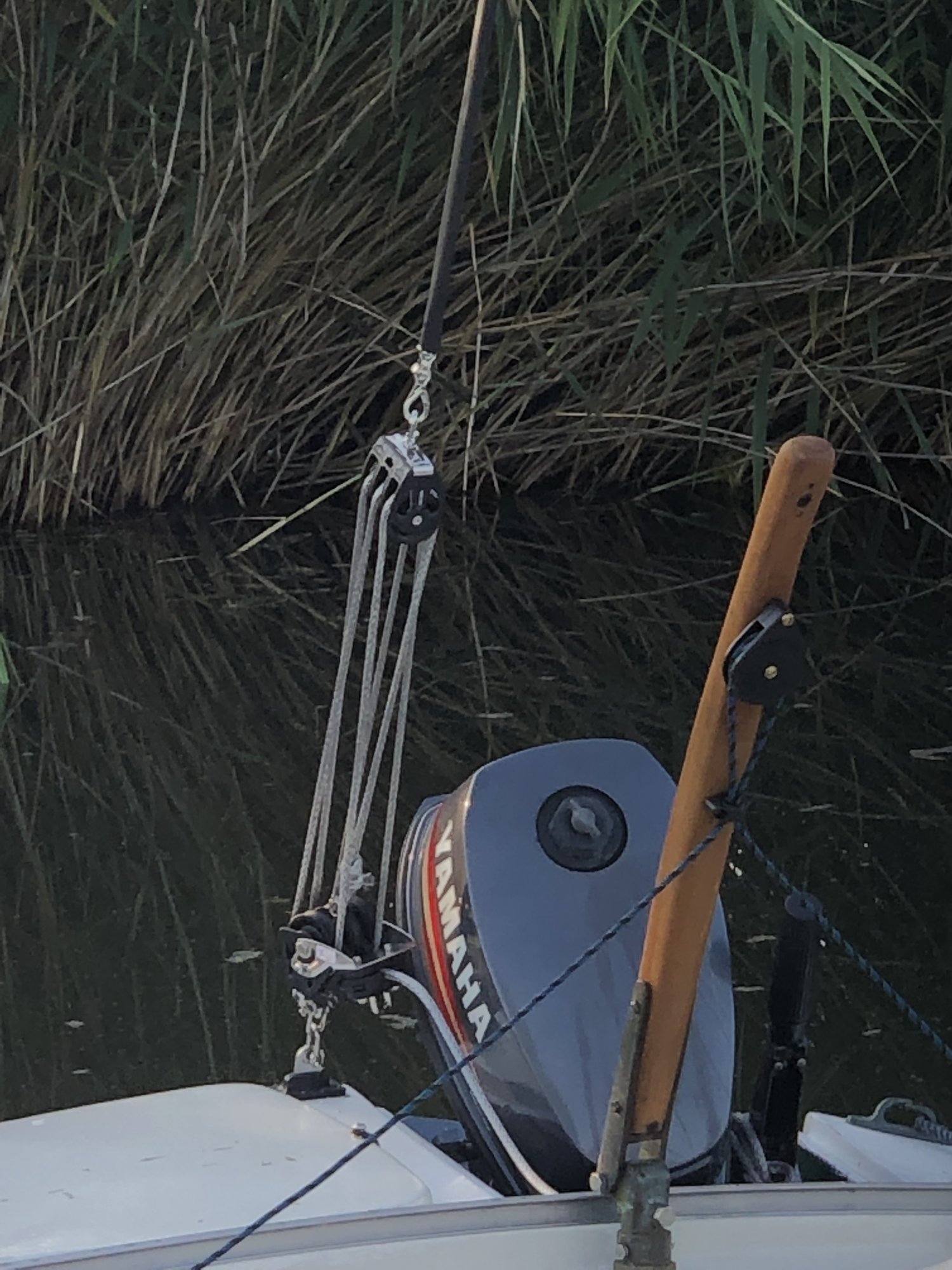

har fått tag på en begagnad treskuren (1:6) 57 mm harken storskotstalja.
Har skaffat två fiolblock plus ett enkelblock till kicken (blir 1:8 om jag räknat rätt)

Har satt storskotstalja, kick, cunningham och akterstagssträckare. Fick en Lewmar 16 för 300kr i bra skick så det blir en vinsch också, var svårt att hoppa över till det priset.
Nu även vinsch och avlastare på plats. Fin liten vinsch för de pengarna.
Fick höja upp grejerna ca 60 mm för att det skulle fungera, hade en urgammal bit fin-trä liggandes som fick bli distansblock.
