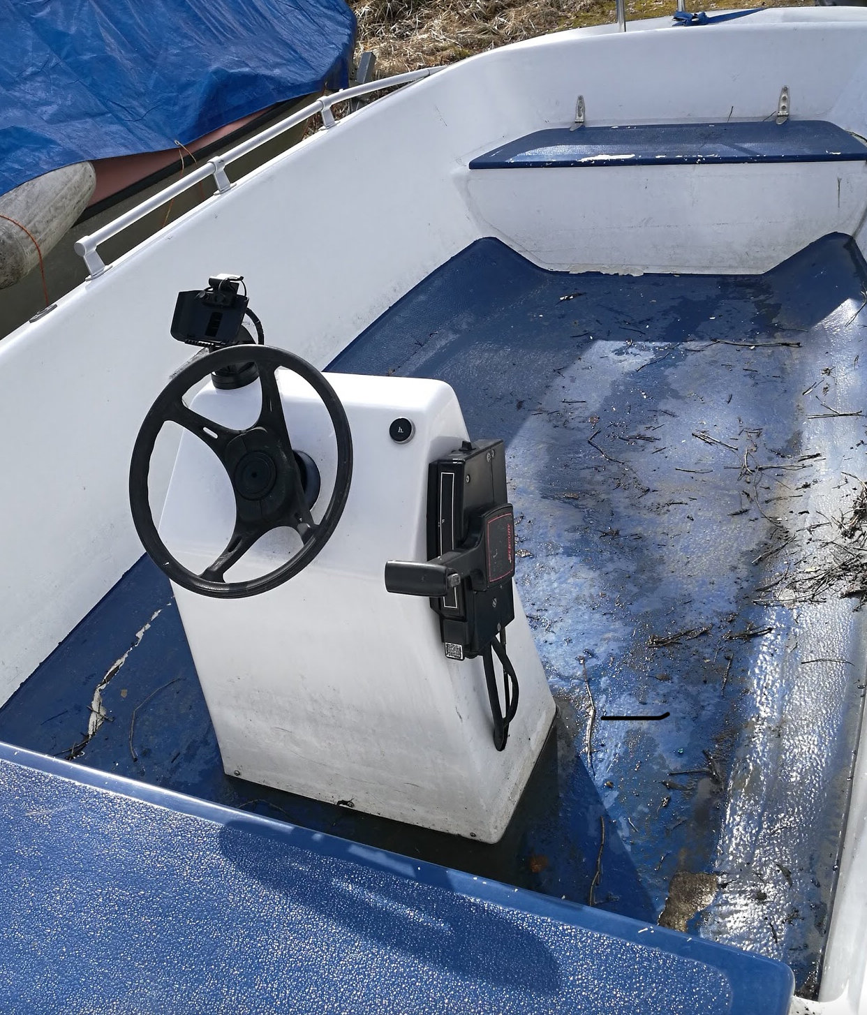

Hej ni som kan!
behöver göra något åt durken som ni ser. Hur gör man detta enklast? Har varken tid eller lust att lägga ner för mycket tid på detta. Behöver heller inte ha ett perfekt resultat för det som båten används till.
Kan man bara slita bort det gamla och måla? Om ja, vilken typ av färg? Andra tips mottages tacksamt!
/Staffan
Om du skall ha halkfritt vid sportfiske, en epoxyfärg med kattsand i??
Men du får nog slipa bort allt löst innan.
biltema polyuretanfärg i fyra lager. Eller varför inte lägga matta?
