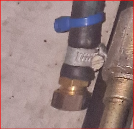

Den finns på Pentas hemsida men jag köpte en slangnipplar och huvar på Rinkaby rör.
Bättre kvalitet än Penta och ngt billigare.
Bild på blåmärkt slang som dränerar sjövattensidan via oljekylaren.
6 timmar sedan skrev NW355:
