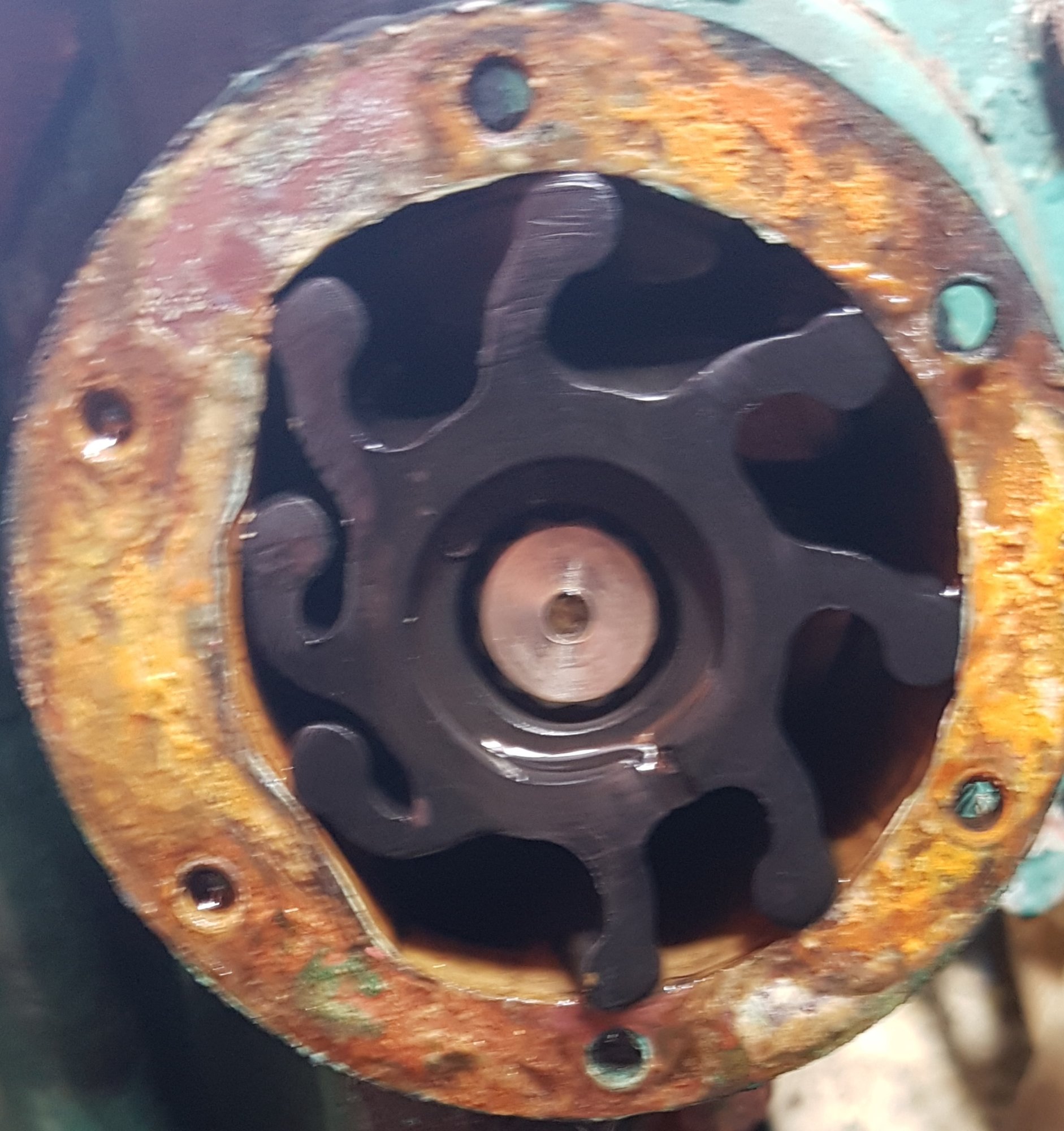

Skulle byta impeller idag, men bryter då jag måste fråga expertisen här först.
Bifogar bild på impellerhuset, då jag tycker det inte ser normalt ut. Frågar er: Vad tycker ni, ser det ut som det ska? Motor är VP TMD 40B
Vad är det du tycker ser onormalt ut?
Jag tycker att impellerhuset, eller pumpkammaren ser väl ok ut. Iallafall det lilla man ser.
Men inte flänsen emot vilken du sedan skall skruva fast locket.
Bilden är litet suddig, men det ser ut som en del avlagringar på kanten, skrapa rent, rakbladsskrapa och eventuellt en fin smärgelduk, så att anläggningsytan för packningen blir slät, kolla även lockets insida så det inte sitter kvar packningsrester och annat skräp där också.
Det har nog läckt litet?
Skruvhålet klockan sex skvallrar med grönärg om det.
Några varv med en gängtapp i alla skruvhålen och sedan litet fett på skruvarna är nog inte fel heller.

Jag tycker huset ser ut som ett stort "D" och att flänsarna inte ser ut att komma runt ordentligt, att vänstersidan är deformerad. I mina ögon ser det ut som att flänsarna inte kan komma runt 8ch skovla runt vattnet som de ska...

Precis den formen behöver pumphuset ha för att få pumpverkan, vore det helt runt så skulle du inte ha någon nytta av den pumpen kompis

Men glöm inte att göra rent flänsen innan locket med den nya packningen sätts på plats.
Skruvarna dras sedan i kors.

Nu var det formen på TS pumphus som diskuterades, inte utombordare överhuvudtaget.  Där brukar axeln sitta excentriskt i pumphuset och funktionen blir densamma som ett D- format hus. Och ja, såna hus har jag sett ett och annat.

Japp, så är det. De utombordare jag bytt impeller på har varit runda hus, därav min fråga. Men nu har jag t o m sett en youtubefilm plus fått konstaterat av en VP-mek att det är korrekt form på huset 😁
Tack för er tid och era svar, ny impeller monterad 😊
